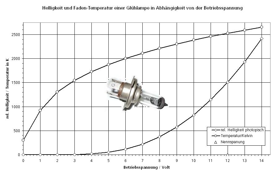

Hallo, ich habe ein paar von diesen Laternen/Bühnen-Glühbirnen bekommen,
die ich gerne zu DekoZwecken mit einem leichten Glühen betreiben möchte.
Die Dinger haben eine E40-Fassung , 230V und 1000Watt
Ich habe es mal mit einem 15V-Schaltnetzteil probiert, aber da ist zu
wenig Saft dahinter um überhaupt was zum glühen zu bringen.
Hat jemand von euch eine Ahnung, wieviel Spannung ich da mal mindestens
draufgeben muss ? 24V oder gar 36 oder 48 V ?

Habe es selbst mal probiert. 1000W Glühbirne nur den Wendel glühen zu
lassen.
Mit einem normalem Dimmer (230V), hat die Birne gebrummt. Mit einem
normalen Travo (Wechselspannung) getestet, brummte immernoch.
Ein Netzteil (Gleichspannung) hat funktioniert ohne zu brummen.
Es war ein altes Netzteil, das gerade da war.
Ich glaube es hatte 32V.
Als ich es angeschlossen hatte, ist am Anfang nichts passiert, erst nach
10 - 15 Sekunden hat es angefangen zu glimmen (der Wendel, nicht das
Netzteil).
Ich habe damals die Werte nicht gemessen, kann daher auch nichts über
die tatsächliche Spannung und den Strom sagen.
Ich habe es nur ein paar Minuten getestet, aber der Glaskolben wurde
schon ziemlich warm.
Da es ein Bekannter bekommen hat, kann ich auch nichts über die
Lebensdauer des Netzteils und der Lampe sagen.

von Gerald B. (gerald_b)
Rufus Τ. Firefly schrieb:
> Die Spannung geht quadratisch in die abgegebene Leistung ein. Bei halber
> Spannung viertelt sich die abgegebene Leistung, bei geviertelter
> Spannung beträgt die abgegebene Leistung nur noch ein sechzehntel.
> Und nun überleg', welche Leistung erforderlich sein könnte, um die
> Heiz-, äh, Glühwendel zum Glühen zu bekommen.
Antwort von Radio Eriwan: Also im Prinzip ja...
aber eine Glühwendel verhält sich wie ein Kaltleiter!
Bei voller Leistung hat die Glühwendel ca. 3000°C, dunkelrot 800°C
Der Einschaltstrom einer kalten Glühwendel kann durchaus das 10-fache
des Nennstromes betragen.
Gehe also davon aus, das trotz geringerer Spannung 5A fließen können.
24, 36, 42 und 48V sind gängige Spannungen, die du testen kannst.
Gruß Gerald
von Matthias H. (matthiash)
Ich habs grad mal ausprobiert, leider nur ne 500w Funzel hier.
An meinem kleinen 35V/1A Labornetzteil (voll aufgedreht) leuchtet
die ersten 3 Sekunden gar nichts in diesem Moment ist die
Strombegrenzung aktiv. Dann fängt der Glühfaden das glimmen an
und braucht nochmal ca. eine Sekunde um auf seinen Endstrom
von ca. 0,9A zu kommen.
Als nächstes hatte ich ein 48V DC Netzteil aufm Basteltisch liegen.
Also dies mal kurz mit Laborstrippen drangehalten und
innerhalb von ca 1,5 Sekunden Endhelligkeit erreicht.
Strom nur mit Zangenamperemeter gemessen:
ca. 1A, im Einschaltmoment(das Zangenamperemeter ist leider nicht alzu
schnell) stehen auch mal kurz 3A drauf.
Ich selbst habe diese Birne als Ambientebeleuchtung an der Wand hängen
und per Dimmer runtergedimmt. Da festinstalliert hab ich keine Lust
dort dieLeistungsaufnahme zu messen, aber sie leuchtet heller
als bei 48V. Also mehr als 50 Watt werden es auf jeden Fall sein.
Ich schätze mal von der Wärmeabgabe her auf mindestens 80 Watt.
Dies reicht nicht um den Raum zu erhellen, verhindert nur das man
gegen irgendwas läuft und sich verletzt und man kann ohne Probleme
noch aus 20cm Entfernung sich die Heizwendel
genau ansehen ohne blind zu werden.
Übrigens hab ich mir vorhin bei dem Experiment mit den 48V DC
schön die Spitzen der Messleitung versaut, man kann bei nicht
optimalen Kontakt der Kontaktfläche beim abbrennen zusehen
und zuhören. Also bei einer Festinstallation auf AC-Seite schalten
oder elektronische Schalter benutzen.
Matthias

von Helge A. (besupreme)
Geht gut mit 42..60V-Trafo aus alten Industriesteuerungen, die gibts
manchmal günstig in der Bucht. 1000W sind aber auch bei 48V eine gute
Heizung, da nehmen die 50-80W auf. Beim Einschalten bis 200W.
Mein Versuch mit 24V-Netzteil eignete sich nur zum heizen, da war kaum
was zu sehen.
