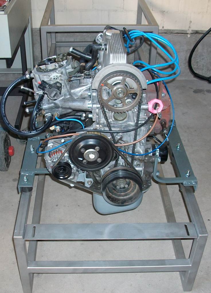

Klaus Wachtler schrieb: > Damit kommen aus einem Liter Diesel (bei 25%) nur noch ca. 2.4 kWh raus, > also bei 1.15 EUR/l fast 50ct/kWh. > > Das lohnt sich bestenfalls, wenn man die Abwärme konsequent nutzt. In ersten Link steht ja: Verbrauch etwa 180 - 200 g / KWh ( Diesel ). Aber Deine Rechnung ist für mich plausiebler. Danke. LG old. D a r i u s M. schrieb: > In ersten Link steht ja: Verbrauch etwa 180 - 200 g / KWh ( Diesel ). Das gilt mit Glück für extremst optimierte und moderne Schiffsdiesel, ein kleiner Krachmacher in einem Stromerzeuger kommt da bei weitem nicht dran. Ich baue mir gerade als Bastelprojekt ein BHKW auf. Ein SUZUKI Dreizylinder 1-Liter soll als Antrieb dienen. Das Ganze mit Monopoint-Injection, wahlweise Bezin, Flüssiggas oder Erdgas. Die Zündung / das Steuergerät ist Eigenbau und läuft schon. Auf einem Workshop wurde uns vermittelt, dass sich BHKWs für Privathaushalte nicht lohnen, da der Strombedarf zu gering ist und die Abwärme die meiste Zeit des Jahres nicht genutzt werden kann. Für Gastronomiebetriebe oder Mehrfamilienhäuser eher geeignet, nur der Wartungsaufwand ist nicht zu unterschätzen. Zugrundegelegt wird ein Vergleich mit einem Automotor. Durchschnittsgeschwindigkeit von 50km/h und 8760h (ein Jahr) ergäbe eine Laufleistung für das Auto von 438000km. Nun kann jeder selbst einschätzen, welches Auto so lange läuft. Darum ist ein Wartungsintervall von 6 Monaten empfohlen, im Wechsel von kleiner Wartung (Öl, Filter) und großer Wartung (Austauschmotor). Dass das nicht ganz günstig wird ist klar.

B. Obachter schrieb: > Auf einem Workshop wurde uns vermittelt, dass sich BHKWs für > Privathaushalte nicht lohnen, da der Strombedarf zu gering ist und die > Abwärme die meiste Zeit des Jahres nicht genutzt werden kann. Interessant! Bitte halte uns auf dem Laufenden. Was macht eigentlich der Drehstromzähler bei Rückspeisung? Bleibt er stehen oder zählt der rückwärts? Wenn er das tut, könntest Du den Motor Im Winter an kalten Tagen laufen lassen, weil Du an kalten Tagen die volle Wärmeleistung durchgehend abfordern kannst. Ob Du dann zum 0-Verbrauch am Stromzähler kommst? Dann musst Du halt aufhören. Ich bin erstmal froh, wenn es mir gelingt die Gastherme bei Stromausfall in Betrieb zu halten. Da fange ich mal ganz klein an. LG old. D a r i u s M. schrieb: > Was macht eigentlich der Drehstromzähler bei Rückspeisung? > Bleibt er stehen oder zählt der rückwärts? Ich habe nicht vor einzuspeisen (noch kein Generator verbaut, bin noch beim Motor). Ich habe einen 1000-Liter-Kombipuffer für Heizung und Warmwasser, den kann ich a) mit einem 12kW-Heizstab, b) mit der Abwärme des BHKW, c) mit der Wärmepumpe und d) mit Solathermie beladen. Ich habe vor, das gerät nur bei Wärmebedarf laufen zu lassen, die Leistung wird bis 20kW betragen. Wenn's richtig kalt ist, dürfte das Teil alle 3h für 45 Minuten laufen, um das Haus normal beheizen zu können. Strom ist in den Pausen weniger wichtig, die Regelungen laufen mit der USV zwei Tage durch. B. Obachter schrieb: > Strom ist in den Pausen weniger > wichtig, die Regelungen laufen mit der USV zwei Tage durch. Auch die Pumpen, um die Waerme aus dem Puffer in die Heizkoerper zu befoerdern? dachs Matthias S. schrieb: > Auch die Pumpen, um die Waerme aus dem Puffer in die Heizkoerper zu > befoerdern? Ja, das ist eine Grundfos Aplha-II, die brauch maximal 22W. Meist zwischen 5 und 12W. Ach ja: die USV hat 48V und 70Ah zur Versorgung. Das hält 'ne Weile. ;-) Darius M. schrieb > Ich bin erstmal froh, wenn es mir gelingt die Gastherme bei Stromausfall > in Betrieb zu halten. Da fange ich mal ganz klein an. und dafür gleich ein Aggregat mit dem ganzen Drumherum .. nennst du "ich fange erst mal ganz klein an? Da fallen mir aber gleich ein paar mehr einfachere Mittel dazu ein > USV oder 12V Akku + WR! Was braucht deine Gastherme denn so an elektr. Leistung?
