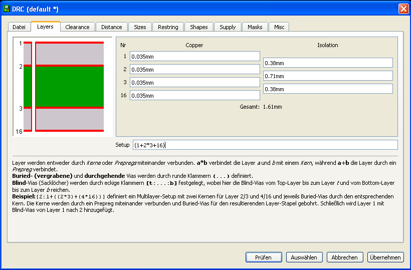

eagle kupferstärke
Gast #3922913
eagle schrieb:
> wo kann ich bei eagle die kupferstärke/kupferschichtstärke angeben?
Die gehören in ein Stack Layout, wenn es sich um Multilayer handelt, bei
2seitigen Schaltungen im Prinzip auch, aber für die Bestellung reicht
die Angabe 2seitig 35 µ Cu. Auf Online-Kalkulations- und Bestellseiten
muss man das eh angeben.
Für das Layout sind die Angaben irrelevant, es sei denn man hat
integrierte Impedanzberechnung, also ein Profisystem der höchsten
Leistungsklasse. Selbst die nötige Leiterbahnbreite für höhere Ströme
muss man schon selbst einhalten, man kann dem System nicht vorgeben,
eine Leiterbahn für 5 A zu verlegen.
Georg
#3922980
@ eagle (Gast)
Im DRC Fenster.
>wenn
>ich später die geber dateien erzeuge, möchte ich dass diese auch die
>kupferstärke enthalten.
Gerber enthält dies Angabe nicht. Die muss man extra angeben. Z.B. mit
einen Screenshot. Oft aber auch in Text7 bzw. Tabellenform
