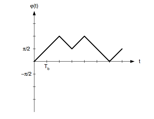

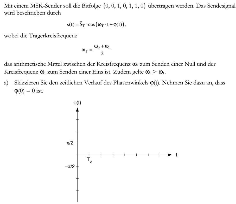

Ich muss für eine Schulaufgabe ein Phasendiagramm eines Funksignals
aufzeichnen.
Die Modulation ist MSK (Minimum Shift Keying).
Ich habe die Aufgabe als Bild angehängt, das geht am besten wegen den
enthaltenen Formeln. Die Lösung habe ich als zweites Bild angehängt.
Was ich bisher weis:
- Die beiden Frequenzen w0 und w1 (w steht hier für klein Omega) haben
betragsmässig den selben Abstand zur Trägerkreisfrequenz wT.
-w0 hat die kürzere Periodendauer, also höhere Frequenz als w1
-Omega ist definiert als (2*pi)/Periodendauer
Was mir nun leider überhaupt nicht klar ist, ist wie der jeweilige
Phasenwinkel zu berechnen ist. Was mir auch nicht klar ist: Beim MSK
geht es doch darum, dass die Phasenverschiebungen möglichst gering sind,
also keine grossen Phasensprünge gemacht werden.
Wenn ich aber zwei verschiedene Frequenzen habe, dann haben die ja
automatisch IMMER eine Phasenverschiebung (weil die eine halt schneller
läuft und die andere langsamer).
Ich hoffe, ich konnte meine Unklarheiten einigermassen zu Papier bringen
und ihr könnt mir helfen - wäre echt super =)
Grüsse
Lisa
Gast #3923285
Du hast aber nicht zwei verschiedene Frequenzen, sondern änderst nur die
Phase.
Z.B. könntest du die Antenne zwischen verschieden langen
Verzögerungsleitungen umschalten, die alle vom gleichen Generator
gespeist werden.
Bei den DDS-Generatoren addiert man aber tatsächlich zu dem zeitlinear
ansteigenden Winkel (w*t) eine Konstante oder nicht und geht mit dem
Resultat in die Sinustabelle; fertig ist die Phasenmodulation.
Gast #3923359
> Phase.
Und als was würdest du die deutlich voneinander verschiedenen Größen
omega0 und omega1 aus der Aufgabenstellung bezeichnen?
Gast #3923369
> Phase.
Und die Änderung der Phase erzeugt automatisch eine Frequenzänderung mit
der halben Symbolrate. Das kannst du gar nicht verhindern.
Gast #3924053
Hallo zusammen
Vielen Dank für die Antworten.
Leider bin ich aber noch nicht wirklich weiter, ich weiss immer noch
nicht, wie ich das Phasendiagramm aufzeichnen soll =(
