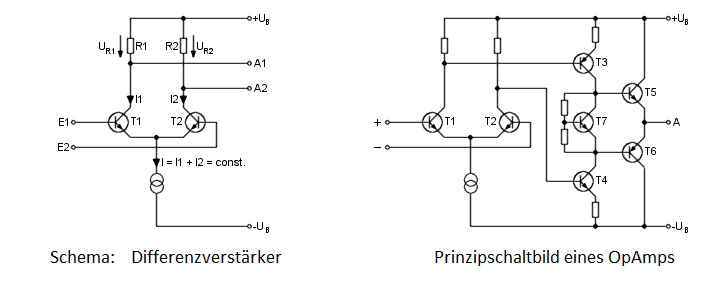

Hallo Fachleute,
bekanntlich besteht ein OpAmp aus einem Differenzverstärker dessen
Ausgangssignale (A1 und A2, siehe Bild) im Anschluss sowohl Strom als
auch Spannungsverstärkt werden um dann zu einem einzigen Signal
zusammengefasst zu werden.
Jetzt zu meiner Frage:
Für einen hochwertigen Audioverstärker benötige ich einen OpAmp oder
eine diskrete Schaltung bei der ich A1 und A2 abgreifen kann. Es geht
also nur um die Differenzverstärkung (ohne anschließende Strom und
Spannungsverstärkung und ohne Zusammenfassung des Ausgangssignals).
Das Eingangssignal entspricht einem Hochpegel Audiosignal wie von
beispielsweise DACs.
Würde mich über links zu diskreten praxiserprobten Schaltungsentwürfen
oder konkreten integrierten OpAmp Vorschlägen sehr freuen!!
Vielen Dank im Voraus!!!

Gast #3923698
Tobias schrieb:
> Hallo Fachleute,
Deine "Prinzipschaltung" mit Transistoren hat viele Nachteile,
beispielsweise braucht man eine hohe Versorgungsspannnug im Verhältnis
zur Signalamplitude, damit Verzerrungen gering werden.
Das können OpAmps besser, allerdings kann man bei ihnen nicht A1 und A2
abgreifen.
Es gibt solche OpAmps mit Differenzausgang, aber eher für schnelles
Videosignal mit für Audio nicht so berauchender Qualtät, weil für Audio
niemand so was braucht.
Warum meinst du, die Schaltung zu brauchen, wie ist deine
Gesamtschaltung in die das eingebettet werde soll ?
Schon der normale NE553 OpAmpist meist besser als alles, was
Hobbybastler mit Einzeltransistoren aufbauen.
Welche Messmittel hast du, um nachher die Qualität des Aufbaus
kontrollieren zu können, denn Schaltplan alleine ist nicht alles.
Und wenn man Oszillationen im Megahertzbereich oder Kliffaktoren im ppm
Bereich aufspüren will, braucht man auch bessere Messmittel.

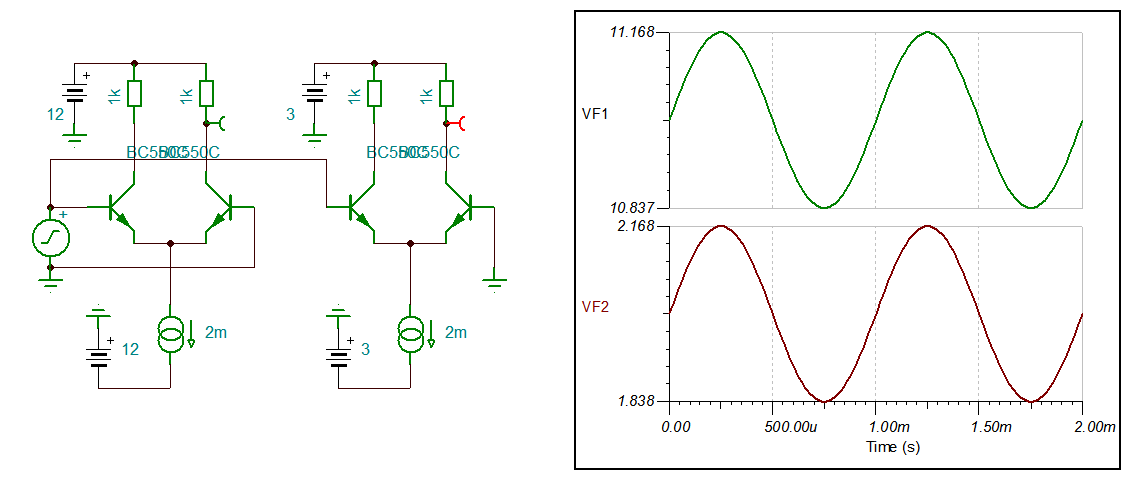

Gast #3924025
Nö. Der Differenzverstärker macht aus einer (Differenz-)
Eingangsspannung eine Stromänderung in den Transistoren. Der
Klirrfaktor ist etwa 1% bei Uediff=18mV. Die Versorgungsspannung spielt
da (näherungsweise) überhaupt keine Rolle, solange sie groß genug ist,
um den Spannungshub an den Kollektorwiderständen zu ermöglichen, ohne zu
dicht an die Anschläge zu fahren.
Die Schaltungen im Anhang liefern bei +-12V bzw. +-3V genau die gleiche
Ausgangsspannungsamplitude und den gleichen Klirrfaktor von 0,2% bei
einer Amplitude von Ue=10mV. Möchte man mit größeren Amplituden arbeiten
oder den Klirrfaktor reduzieren, bietet sich die Stromgegenkopplung an.
Warum sollten die das besser können? Die verwenden schließlich genau
solche Diffs am Eingang.

Gast #3924044
MaWin schrieb:
> ArnoR schrieb:
>> Der Klirrfaktor ist etwa 1% bei Uediff=18mV.
> Auch dir sollte klar sein, daß man solche Werte bei Audio nicht haben
> will.
Natürlich. Das ist auch nicht der angestrebte Klirrfaktor für
Audio-Anwendungen, sondern nur ein beispielhafter Wert, der sich aus der
Kennlinienkrümmung ergibt. Und der ist eben nur von der
Differenzeingangsspannung abhängig, nicht aber von der
Versorgungsspannung.
> Da reden OpAmps von 0.00003% (LM4562).
Die die aber auch nur deshalb erreichen, weil sie mit entsprechend
geringer Differenzeingangsspannung (im µV-Bereich) und nachfolgender
Verstärkung arbeiten. Das kann der diskrete Diff genauso.
