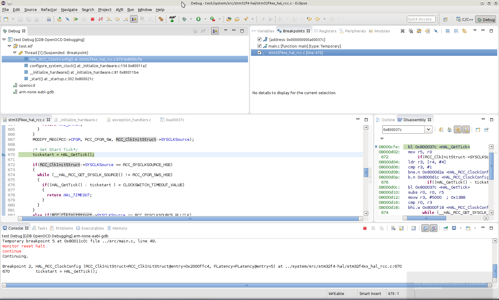

Ich kämpfe immer noch mit me3inem Problem aus
Beitrag "stm32nucleo F401RE (Eclipse + GNU-ARM-Plugin + gcc)" und habe einfach mal
die fehlerhafte Headerdatei modifiziert und die fehlende Definition von
Hand hinzugefügt so daß es wenigstens ohne Fehler kompiliert. Jetzt
zeigt sich beim Debuggen aber das im Betreff genannte Phänomen.
Schaut euch mal die beiden Screenshots an. Ich hab einen Breakpoint auf
die Zeile
tickstart = HAL_GetTick();
gesetzt (siehe erster Screenshot) und dann nur einen Einzelschritt

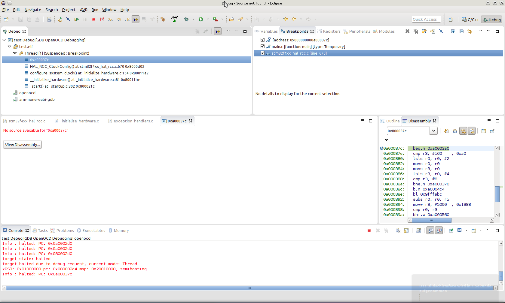

weiter finde ich mich plötzlich bei Adresse 0xa00037c anstelle von
0x800037c und kurz danach knallt es natürlich. Ich hab nachgeschaut: an
Adresse 0x800037c befindet sich laut Debugger tatsächlich der
Einsprungpunkt für HAL_GetTick() aber da springt er nicht hin.
Woran kann sowas liegen?
Gast #3923734
Vermutlich gehst du im singlestep über die Funktion drüber und im
Inneren crashed es dann - ich vermute, das ein assert() für einen
Parameter fehlschlägt.
Bist du sicher, dass du in der Zeile Step into... gemacht hast und nicht
"step over"?

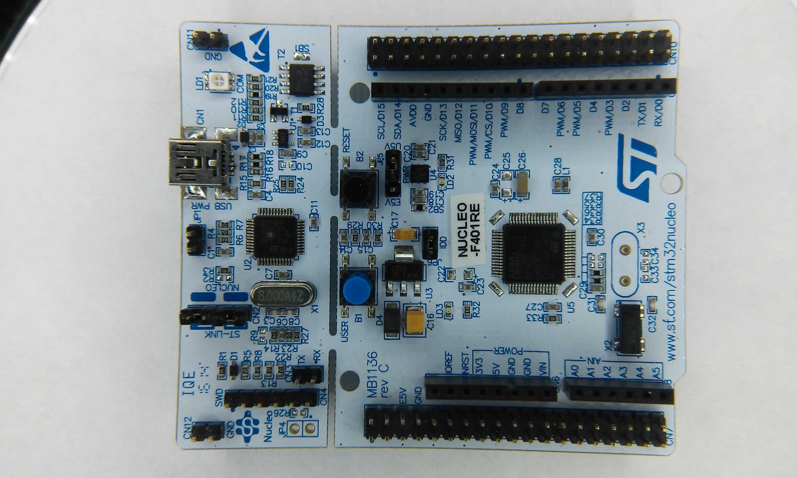

Gast #3923962
>Das Board hat überhaupt keinen Quarz (vorgesehen aber nicht bestückt)
Richtig, und deshalb kannst du nicht auf HSE umschalten.
Das Ding läuft dann mit HSI und 16MHz. Für 16MHz ist
deine PLL Einstellung aber falsch.
