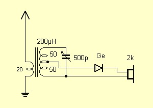

Jetz hab ich mir mal einfache Detektorradios und KW-Empfänger angeschaut
und habe auch vor so eins zu bauen...
Aber ich stehe vor dem Problem, dass ich es einfach nicht hinbekomme
einen funktionierenden Transformator zwischen Antenne und Induktivität
im Schwingkreis hinzukriegen.
Also bei nem Detektorradio jetz... (s. Anhang)

Mit dieser Dimensionierung wirst du ein Problem bekommen, da das Werte
für die Mittelwelle etwa 500..1500kHz sind, und die letzten deutschen
Mittelwellensender Ende dieses Jahres abgeschaltet werden.
Dann kannst du abends und nachts allenfalls noch ein paar ausländische
Sender empfangen.
Als Antenne solltest du 10..20m Draht zur Verfügung haben und eine
Erdleitung selbstverständlich.
Für die Erde ist die Wasserleitung geeignet, notfalls auch der
Schutzkontakt der Steckdose, obwohl da viele Störungen drauf sind.
P.S.:
Induktive Kopplung ist auch nicht ganz einfach zu berechnen.
Weitaus einfacher koppelst du über einen kleinen  Kondensator,
vielleicht 10pF, am besten abstimmbar, kapazitiv an den Schwingkreis an.

Den Werten nach soll das wohl ein Mittelwellendetektor sein. An den
schließt man i.A. gar keine (Draht-) Antenne an. Statt dessen wickelt
man die Spule des Eingangskreises auf einen Ferritstab. Und für die
Kopplung wickelt man die Spulen einfach über- oder nebeneinander auf den
gleichen Stab.
Je größer der Stab dabei ist, desto mehr Energie fischt er aus dem
magnetischen Feldanteil und desto lauter wird der Empfang (bei diesem
Einfachst-Detektor muß ja jegliche Energie die in den Kopfhörer geht,
aus dem Feld des Senders kommen). In den goldenen Zeiten des Mittel-
wellenempfangs waren Ferritstäbe bis 200mm Länge (bei 10mm Durchmesser)
Standard. Taschenradios kommen auch mit 60mm Stäben (bei 8mm
Durchmesser) aus.
https://de.wikipedia.org/wiki/Ferritstabantenne

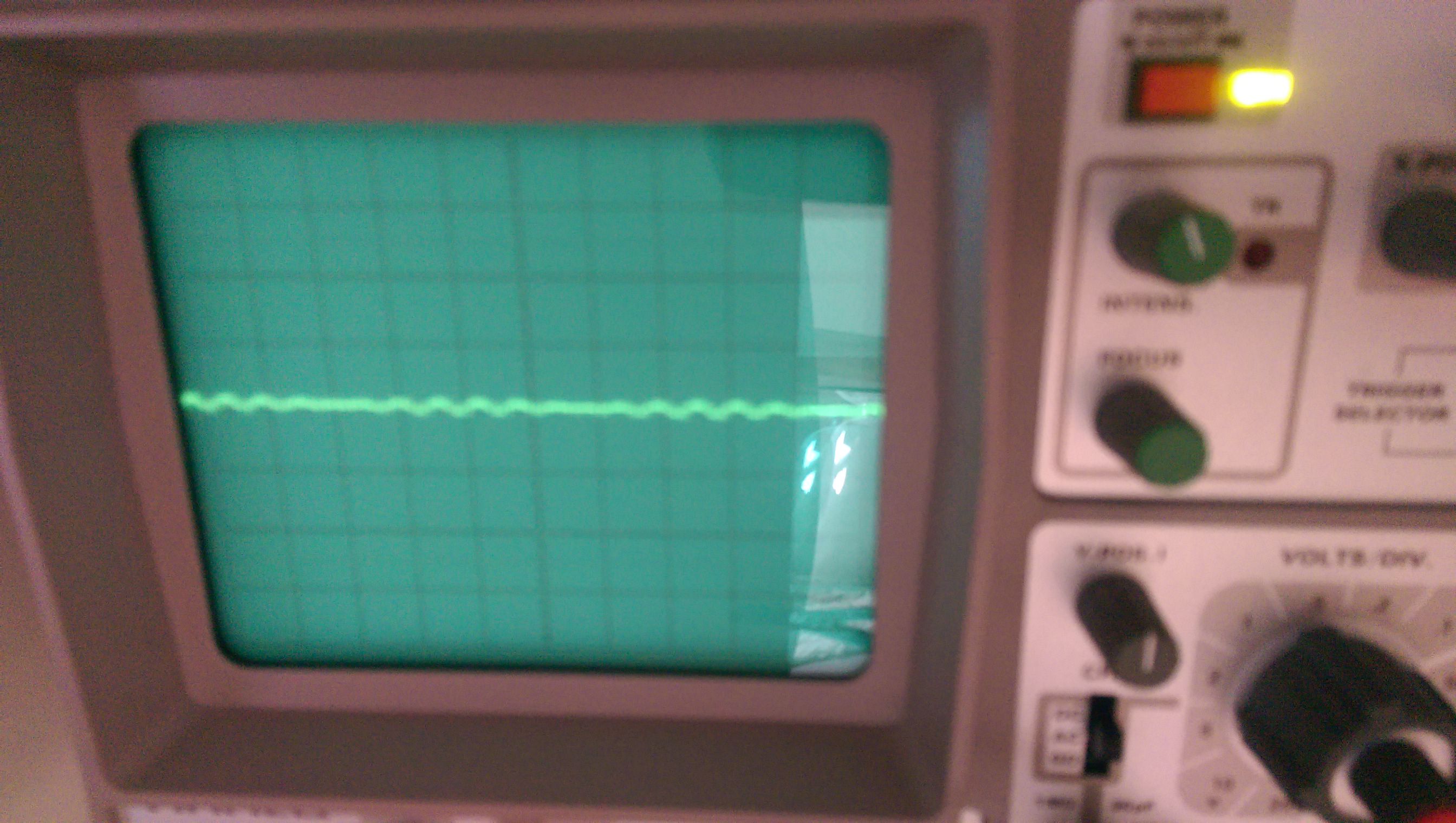

also, erstmal viiiiielen dank, habs kapazitiv gekoppelt wie in dem
wikipedia link und hab es endlich hinbekommen... der erste oszillator
der durch meine hand geschaffen ist... __
dass eine triode nichts anderes als ein transistor is, hamma ja schon in
der schule gelernt :)
auf jeden fall hab ich aber das "problem", dass meine welle
zwischendrinnen mal eine ziemlich kleine amplitude hat und dann eine
große.. anbei der graph ausm oszi :)
