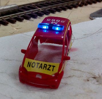

Ich habe für eine Bastelei (Blaulicht in ein Notarzteinsatzfahrzeug
einbauen; siehe Foto) eine Schaltung von Tams Elektronik
(http://www.tams-online.de/htmls/produkte/fcs-1/produkte_fcs1.html).
Die Nenn-Betriebsspannung beträgt 2,4V, da das ganze für das Faller
Car-System gedacht ist, und dieses mit zwei 1,2V-Akkus in
Reihenschaltung arbeitet.
Mein Modell soll aber nicht herumfahren sondern stationär betrieben und
fest an die Spannungsversorgung der Anlage angeschlossen werden.

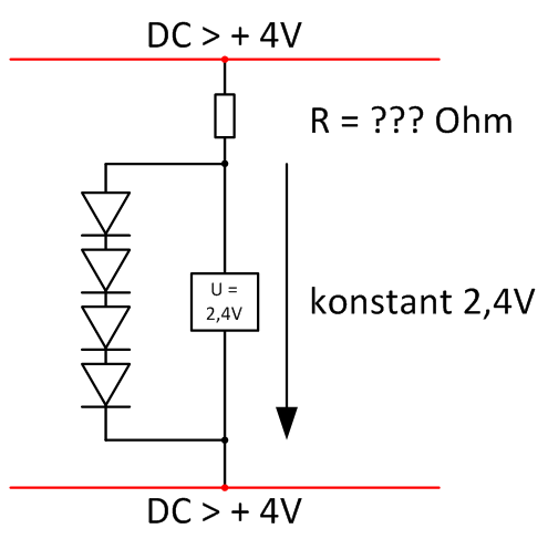

2,4V ist allerdings scheinbar eine recht exotische Spannung, ich habe
nichts gefunden, wo ich diese herbekommen könnte. Dann bin ich in einem
etwas älteren Buch über Modellbahn-Elektronik auf eine
Spannungsbegrenzung mittels Dioden-Reihenschaltung gestoßen. Die
Schaltung habe ich aus dem Buch abgezeichnet, siehe Anhang "Schaltung".
Im erläuternden Text steht, dass die Durchbruchspannung von heute
verwendeten Siliziumdioden bei 0,6V liegt, und bei vier Dioden in Reihe
somit die Summendurchbruchspannung 4 x 0,6V = 2,4V beträgt.
Die Dioden parallel zur Schaltung betrieben müssten also für die
Schaltung konstant 2,4V abwerfen. Um den Strom zu begrenzen, wird noch
ein Widerstand benötigt. Wie groß der dimensioniert sein muss, steht
allerdings nicht in dem Text.
Die größte Stromaufnahme der Schaltung liegt laut Anleitung bei 40mA.
Die Stromaufnahme schwankt jedoch, weil ja nicht immer alle LED
gleichzeitig leuchten, sondern unregelmäßig blinken. Mal ist gar keine
an, mal nur 1, 2, 3 oder auch alle 4.
Meine Fragen:
- Welchen Wert muss der Widerstand haben?
- Welchen Typ von Diode benutze ich hier am besten? Ist das mit den 0,6V
Durchbruchspannung allgemeingültig? Geht jede Diode, oder brauche ich
einen bestimmten Typ?
- Wenn sich ein zweites Einsatzfahrzeug dazugesellen soll, muss ich dann
die Schaltung mit den Dioden ein zweites Mal aufbauen, oder kann ich an
die bestehende Schaltung ein weiteres (zweites, drittes, viertes?)
Blinklicht-Modul parallel anschließen?
Grüße aus München und eine schöne Adventszeit,
Frank

von Frank Lehmann (Gast)
Tux schrieb:
> Warum nimmst du nicht einfach einen LM317? 6V als Eingangsspannung
> und 2
> Widerstände und schwups bekommst du damit deine gewünschten 2,4V.
Das hatte ich ja auch schon überlegt, war mein erster und einfachster
Gedanke. Habe diesen aber auf Anraten eines Bekannten verworfen, weil ja
bei einem festen Widerstands-Wert und einer schwankenden Strom-Aufnahme
die Spannung sich dann permanent ändert. Und ich weiß nicht, ob das die
Schaltung verträgt.

Alles klar. Und möchte ich eine zweite Blinklicht-Schaltung parallel
dazu hängen, müsste ich den Widerstand dann gegen einen für 80mA
austauschen?

Oder du spendierst jeder Schaltung einen eigenen Widerstand. Dann kannst
du beliebig viele Schaltung mit Widerstand parallel schalten.
Ich würd aber erstmal überlegen, wie konstant die Spannung eines Akkus
über die Zeit wohl sein wird. Und für diesen Spannungsbereich wird die
Schaltung schon ausgelegt sein. Ein Regler ist da eigentlich Overkill
MfG Klaus

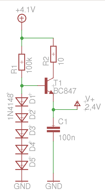

von Atmega8 A. (atmega8) Benutzerseite
Es sind 0,7V pro Diode.
Wenn der Strom extrem niedrig ist sind es auch eher 0,6V.
Bau mal die Schaltung im Anhang nach.
Die Spannung am Ausgang liegt mit 5x 1N4148 Dioden und R1 = 1k Ohm bei
0,7*5-ß,6=2,9V
Wenn R1 sehr groß ist (100k) müsste die Spannung bei 2,4V liegen.
Du kannst R1 also etwas variieren, von 1k bis 100k.
Anstatt 5 Dioden kannst du auch eine rote LED und zwei Dioden nehmen.
