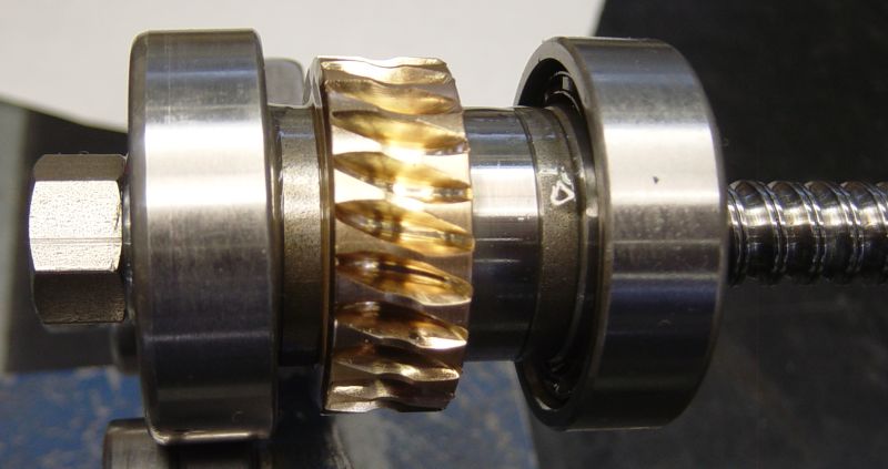

ich möchte mittels einer Trapezgewindespindel eine Plattform anheben.
Die Spindel soll auf der Grundplatte der Anordnung auf einem Lager
aufliegen (an so etwas hatte ich gedacht: Flanschlager
http://www.cncshop.at/index.php?k=153). Antreiben wollte ich das ganze
seitlich (90° zur Achse der großen Spindel) in Art eines
Schneckengetriebes , geht das überhaupt mit dieser Art von Spindeln
(z.B.
http://hfbshop.de/index.php?cat=c16_Trapezgewindespindeln-Trapezgewindespindeln.html),
oder haben die in Schneckengetrieben verwendeten eine andere Steigung
o.ä.?
Eine axiale Anordnung wie in
http://forum.astronomie.de/phpapps/ubbthreads/ubbthreads.php/ubb/download/Number/20539/filename/antrieb2.JPG
gezeigt fällt aus Platzgründen aus, da ein recht großer
Scheibenwischermotor verwendet werden soll.
Danke für Eure Ideen
Gruß, Rabe
PS: In der Skizze wurde die Plattform sowie etwaige Halterungen mit
Lagerung der Spindel weggelassen.

wenn du unbedingt einen Schneckenantrieb haben willst, musst du oberhalb
deines Flanschlagers ein passendes Schneckenzahnrad auf der Spindel fest
anbringen. Schneckenantriebe bestehen immer aus einem zusammenpassenden
Paar aus Zahnrad und Schnecke.

Hubzylinder mit integriertem Schneckengetriebe werden in industriellen
Anwendungen häufig eingesetzt. Gegenüber einem direktantrieb der Spindel
(ggf. mit 180°-Umlenkung über Zahnriemen) ist die Untersetzung und je
nach Auslegung die Selbsthemmung vorteilhaft. Nachteil von
Schneckengetrieben ist der geringe Wirkungsgrad (Größenordnung 30-40%).
Allerdings kannst du nicht mit einer Schnecke direkt auf ein
Trapezgewinde antreiben. Du musst die TR-Spindel schon bearbeiten und
ein Schneckenrad aufbringen. Ich hänge dir mal ein Bild von einer
professionellen Lösung an, dann wird das Prinzip schnell klar. Die Welle
mit der Schnecke wird dann vom Motor angetrieben. Je nach Länge der
Motorwelle und Auslegung der Motorlager muss diese Welle nochmal
zusätzlich gelagert werden.
