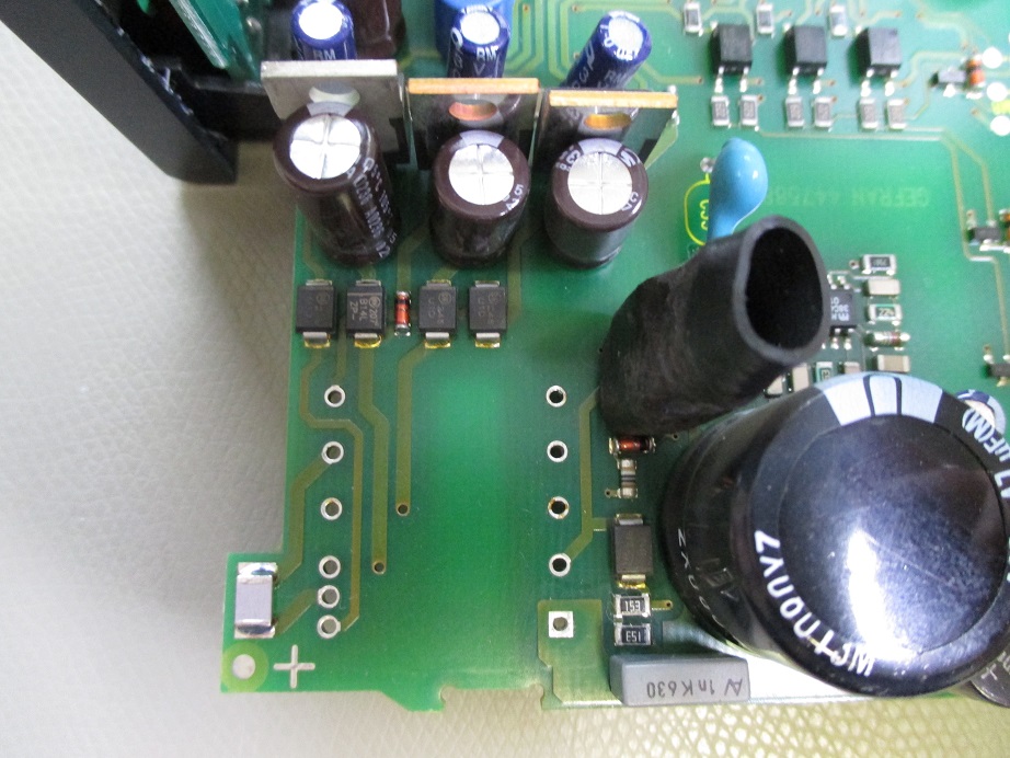

Hallo zusammen
Ich habe einen defekten Gefran Regler, bei dem wohl das im Anhang
ersichtliche Bauteil defekt ist. Es scheint eine Art Trafo zu sein,
jedoch geht da auch die gleichgerichtete Netzspannung drauf.
Kennt jemand das Bauteil oder dessen Funktionsweise?
Ich habe den Hersteller gefragt, dieser hat sich aber noch nicht
gemeldet.
mfg
stp
(Firma: matzetronics)

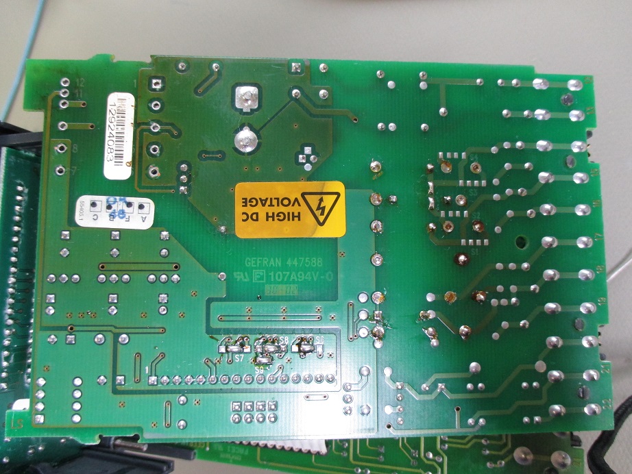

Könntest du bitte mal die Platine fotografieren und zwar von oben und
unten? Aus dem Zusammenhang kann man evtl. etwas mehr Rückschlüsse
ziehen.

Vielen Dank für die schnelle Antwort.
Anbei die Fotos. Links unten war der Transformator. Etwa in der Mitte
unten sitzt der Gleichrichter, daneben der Pufferkondensator. Oberhalb
des Transformators sind 3 Linearregler verbaut. Demnach würde ja ein
Transformator logisch erscheinen.
Es ist aber zu erkennen, dass tatsächlich noch Gleichspannung am
Transformator anliegt...
mfg
stp

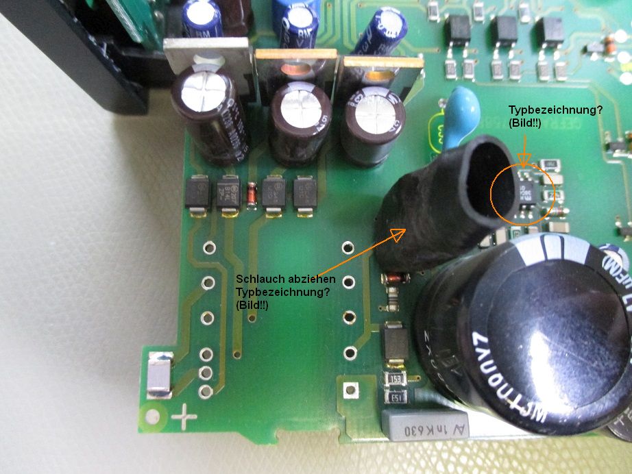

Das ist beim Schaltnetzteil fast so: die Gleichspannung wird nur nochmal
"zerhackt" durch einen Leistungsschalter...
Welcher das ist, weiß ich aber nicht, siehe auch die Fragen im Bild...
Ahoi, Martin
Bist Du Dir sicher, dass der Trafo defekt ist?
Es handelt sich hier offensichtlich um ein Schaltnetzteil, bei denen die
Trafos so viel Reserve haben, dass sie nur in seltenen Fällen ausfallen.
 Wenn Gleichspannung am Trafo liegt, (ca.325V) arbeitet die Steuerung
des SNT nicht, am wahrscheinlichsten weil sie nicht startet.
Da wäre es gut, den Typ des Steuer-IC zu wissen (schon rot in einem der
Bilder umrandet).
 Meist sind der kleine Elko (blau, neben dem großen schwarzen) und die
Widerstände beteiligt, die von den +325V den Elko auf ca. 12V aufladen,
bis das IC startet. An einem Schaltbild mit dem IC kann man das aber
besser beschreiben.

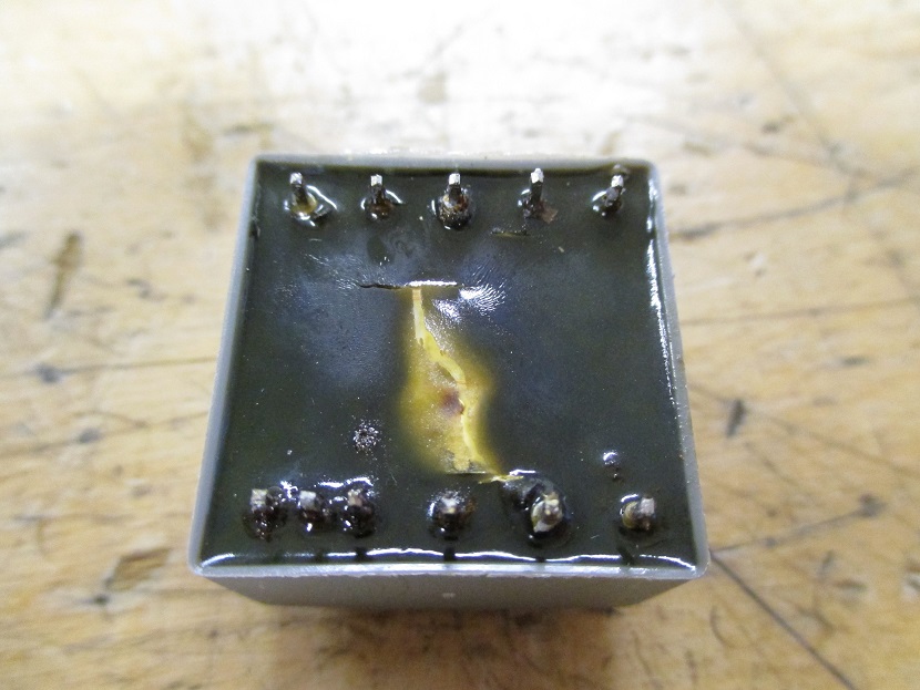

Er ist zumindest aufgeplatzt und sieht von unten nicht besonders
vertrauenerweckend aus.
Es handelt sich tatsächlich um ein Schaltnetzteil. Der Halbleiter im
Gummimantel ist der Leistungschalter, entweder ein MOSFet oder ein
Leistungstransistor der bipolaren Sorte. Angesteuert wird er von dem
8-Beiner im SO-8 Gehäuse.
Die Sicherung ist das rote runde Dings in der rechten unteren Ecke. Miss
mal bitte, ob die noch leitet oder durchgebrannt ist. Wenn sie
durchgebrannt ist, deutet das darauf hin, das das Teil im Gummimantel
auch bei den Engelein ist - oder in der Hölle.
Vielen Dank für die schnellen Antworten.
Ich habe den Schrumpfschlauch abgezogen, die Bezeichnung lässt sich kaum
erkennen aber ich denke er ist als BUZ80 bezeichnet.
Das Steuer-IC ist ein Mic 38C45BM. Die Sicherung unten rechts habe ich
kontrolliert, diese ist i.O.
Das sind stinknormale Schwindungsrisse der Vergussmasse.
Ja, ich hab mir die Bilder des Trafo nochmals angesehen.
Sieht tatsächlich nach überhitzter Sekundärwicklung aus.
Bei defektem Trafo wird die Schaltung mit einem 3845 deshalb auch nicht
starten können.
Da SNT-Trafos aber weitgehend auf die spezielle Anwendung zugeschnitten
werden, siehts mit einem allgemein einsetzbaren Ersatztyp finster aus.
Alleine die mechanischen Größen ( Pin-Raster, Abstände,
Belegung...)müssten da orignal sein.
Zwar sind die an der Netzseite liegenden Wicklungen bei den
Sperrwandlern der 384X-Serie eigentlich immer fast gleich: Eine
"HV-Wicklung" an 325V und eine Hilfswicklung, die das Steuer-IC
versorgt.
Nur die sekundärseitigen Wicklungen sind halt individuell. Da müsste man
herausbekommen: Mit welcher(n) Spannung(en) werden die drei
Spannungsregler versorgt? - Und welche Spannungen muss das Netzteil noch
liefern. Dann könnte man evtl. die Sekundärseite mit einem oder mehreren
Netzteilen "fremdspeisen". Von irgendwelchen Standard-Belegungen der
Pins hab ich noch nie was geshen, aber das kann auch an mir liegen.
