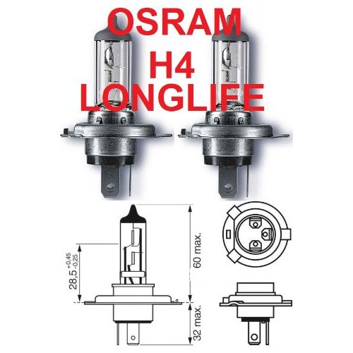

Hallo melkfett,
> Die letzte H4 60/55 hat jetzt kanpp ein Jahr gehalten, das Auto wird
> kaum bewegt und noch weniger wenn es dunkel ist, ist das normal?
Kommt drauf an. War das Markenware oder eine Billgheimer von ebay? Es
gibt von Osram und Philips Birnen mit (angeblich) längerer Haltbarkeit.
Hast du die mal ausprobiert?
> Sind diese H4-LED-Versionen aus China brauchbar oder schmelzen die mir
> vor Hitze das Gehäuse weg? Braucht man dafür eine Zulassung?
Hitze sollte bei LED weniger das Problem sein. Der Punkt ist: die Dinger
sind für die Verwendung im Auto nicht zugelassen. Und das ist auch gut
so, weil die Abstrahl-Charakteristik eine ganz andere ist als bei den
originalen Halogen-Leuchtmitteln. Ich kann mir auch nicht vorstellen,
dass es da inzwischen für H4 oder H7 LED-Leuchtmittel gibt, die
annähernd die Lichtausbeute haben wie die originalen Leuchtmittel. Man
sieht ja bei der Innenbeleuchtung, wie schwierig es ist, kleine und
halbwegs kompatible Leuchtmittel zu bauen. E27 geht, bei GU9 und mehr
als 10W hört es dann aber schnell auf.
> Was ist von den teueren 'superhellen' Markenlampen zu halten? In einem
> anderen Thread wird behauptet dass die noch schneller sterben und
> praktisch kaum mehr Helligkeit bringen.
Je heller, desto weniger Lebensdauer. Wie gesagt, such mal lieber nach
Longlife-Typen.

Bei den longlife-Typen ist der mechanische Aufbau stabiler:
oben im Glaskolben ist ein zusätzlicher Draht eingeschmolzen, der den
Abblend-Reflektor stützt -> weniger schädliche Vibration.
Im Bild (Quelle
http://www.amazon.de/gp/product/images/B007N4WTCI/ref=dp_otherviews/278-0171377-6690864?ie=UTF8&color_name=x)
kann man es ahnen.
Wimre gab es bei einem bestimmten Autotyp häufige Lampenausfälle wegen
zu hoher Spannung, es wurde einen Umbausatz (dünnere Leitungen)
angeboten.
Das Thema wurde schon oft besprochen:
http://www.mikrocontroller.net/search?query=h4+lebensdauer&forums%5B%5D=1&forums%5B%5D=19&forums%5B%5D=9&forums%5B%5D=10&forums%5B%5D=2&forums%5B%5D=4&forums%5B%5D=3&forums%5B%5D=6&forums%5B%5D=31&forums%5B%5D=17&forums%5B%5D=11&forums%5B%5D=8&forums%5B%5D=14&forums%5B%5D=12&forums%5B%5D=7&forums%5B%5D=5&forums%5B%5D=15&forums%5B%5D=13&forums%5B%5D=18&forums%5B%5D=16&max_age=-&sort_by_date=1
