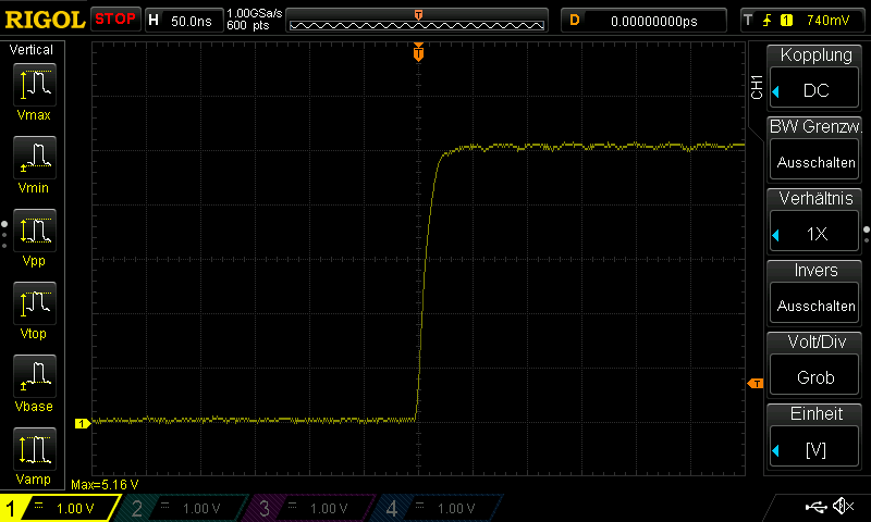

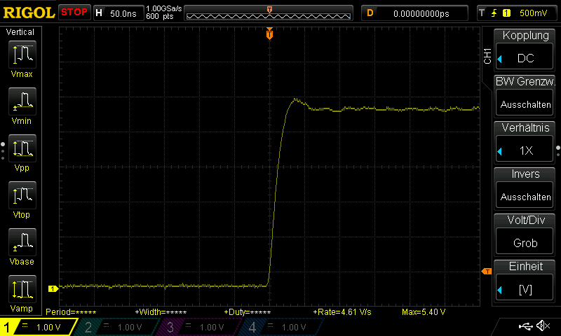

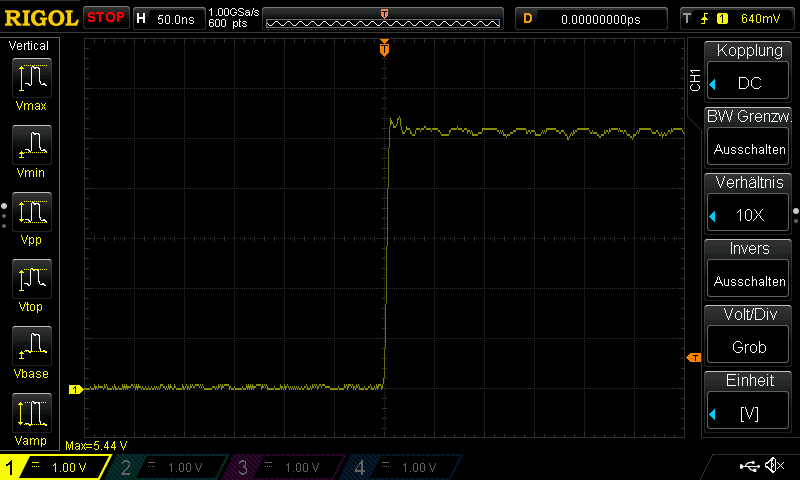

Ich habe mal einen Ausgang eines Arduinoboards ein mein Oszi gehängt und
zw. der x1 und x10 Stellung am Tastkopf und am Oszi gibt es schon
extreme Unterschiede in der Signalform. Vom Arduino im Gehäuse führe ich
2 0,5mm starke ca. 20 cm lange Drähte raus und verbinde sie mit dem
Tastkopf.
Bei der Signalform mit den Überschwingern zeigt mir das Oszi einen
Spitzenwert von knapp über 7V. Haltet ihr das für möglich, sind hier die
Kabelkapazitäten im Vergleich zum Eingangswiderstand so hoch.
Vielleicht kann mir das jemand mit den starken Überschwingern bzw. wie
man es richtig misst erklären.

Beide Messungen sind falsch - wenn man Erbsen zählt. Ein Mikrocontroller
mit 5V Spannungsversorgung kann unmöglich eine höhere Spannung ausgeben.
Der Tastkopf bildet zusammen mit den Zuleitungen einen Schwingkreis. Der
Effekt ist mir durchaus bekannt, wenn auch nicht ganz so extrem. Der
Tastkopf ist eigentich nur dazu gedacht, direkt ans Bauteil gehalten zu
werden - ohne Verlängerung. Sobald du mit Verlängerungeskabeln
arbeitest, werden steilflankige Signale (wie dieses) zwangsläufig
verzerrt.

Gast #3925082
Das ist schon wirklich vorhanden.
Die Messleitungen haben ja auch R+L+C.
Eine schnelle Flanke auf ein RLC Glied zu geben sieht nunmal so aus.
Ein Boost Converter macht das ja auch nicht anders.
Je schneller der Flankenanstieg und je schlechter das Kabel (kein Koax)
um so schlimmer wird das.
Die 10/1 Einstellung belastet das Signal weniger, deswegen ist der Peak
höher.
Ja, auch Tastköpfe sind reale Bauteile und beeinflussen das Signal.
Eine Oszi Messung muß immer interpretiert werden.
Vieles was da ist, sieh man nicht.
Vieles was man sieht ist nicht wirklich da.
Manches ist nur da weil man überhaupt einen Tastkopf dran hat.
Tastkopf abgleichen ist natürlich Pflicht.
Sonst kann ich gleich den Finger ranhalten und Kurvenformen raten.
OP #3925098
also danke es lag an meiner Verlängerung Tastkopf direkt am Messobjekt
wie ich es sonst auch immer mache zeigt es dann korrekt an. Hatte es
verlängert weil das Oszi etwas weiter weg stand und ich ein paar
Drahtstücke vor mir liegen hatte.
Die Tastköpfe habe ich am Oszi alle abgeglichen gehabt. x10 scheint das
Signal doch etwas geringer zu belasten.

OP #3936990

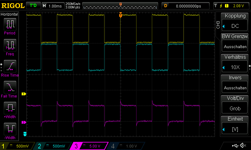

Wie ist das bei der Leitungsreflektion angenommen ich habe einen kurzen
High Impuls und es kommt eine Reflektion zurück hat diese doch einen
negativen Ausschlag oder? Wie würde man das verhindern ein Widerstand in
Reihe und evtl. einen Kondensator parallel also ein RC Glied?
Anbei nochmal ein Bild (CAN-BUS über MSC2551) wo ich diese Überhöhungen
auf dem Kanal 3 (Lila) nicht in den Griff bekomme. Widerstand in
Reihe,parallel, RC-, LC-, LCR-Gied alles ohne Erfolg ausprobiert.
Ich muss dazu sagen das ich das Signal mal schnell mit einem Arduino
erzeugt habe, der keine externe Stromversorgung hat sondern nur von
einem aktiven USB-HUB versorgt wird. Der MCP2551 wird aber von einem
stabilisiertem 5V Netzteil gespeist mit 100nF Kerko direkt an den
Versorgungspins und nochmal nen 10µF Eklo parallel.
Gast #3937443
Wie oben schon gesagt, ist erst mal korrektes Messen wichtig. Die
typischen Tastkopf-GND-Klemmen sind, wenn es um diese Problematik geht,
ungeeignet. Man muss einen Federkontakt für die Masse direkt an der
Tastkopfspitze nehmen.

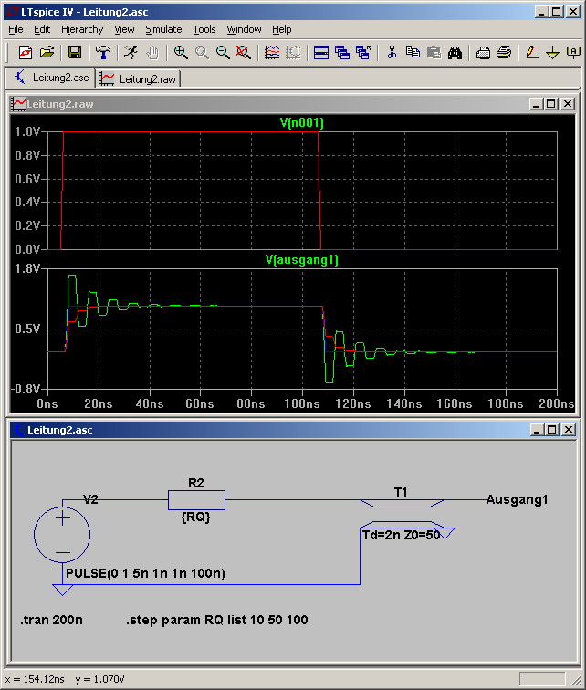

Zum Thema Leitungsreflektionen habe ich dir mal eine (idealisierte)
Spice-Simulation angehängt.
Grün: R2 = 10Ω
Blau: R2 = Z = 50Ω
Rot: R2 = 100Ω
Du siehst die Abhängigkeit von dem Quellwiderstand in Bezug auf das
Leitungs-Z. Man muss hier nicht päpstlicher sein als der Papst, aber so
auf 10%...20% genau den Quellwiderstand treffen, macht das Ergebnis am
Leitungsende schon fast perfekt. Beachte: ein Digitalausgang hat so
ungefähr 20Ω, so dass R2 um diesen Wert kleiner sein muss als das
Leitungs-Z.
