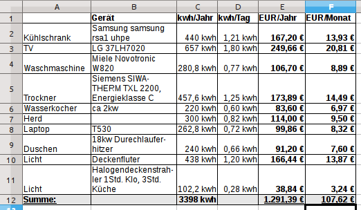

6W, 10W, 25W, 10W, 30W, 30W, 30W,
macht zusammen ca. 141W allein an Dauerverbrauch, sind also schon 3,384
kWh/Tag (1235kWh/Jahr). Und die Zahlen sind eher vorsichtig angesetzt.

Interessant ist in Deiner Auflistung, dass Devolo und Netgear-Switches
jeweils 10 Watt verbrauchen. Das hätte ich nicht gedacht, das wären ja
fast 200,-€. Für das Geld könnte man ja evtl. mal eine Strippe ziehen.
Vielen Dank für diesen Ansatz!
Ich habe mal versucht mich dem Verbrauch der Geräte über frei verfügbare
Informationen anzunäheren, siehe angehängte .png-Datei.

Wenn du so einen Haufen IT-Zeugs in deiner Wohnung beruflich nutzt,
verzerrt das deine Kostenrechnung. Switches, WLAN, Steckdosen-LAN sind
ordentliche Heizgeräte, mein Nachbar kann auf seinem WLAN-AP den Kaffee
warm halten :)

Vielleicht solltest du mal ein paar simple Tests machen. Angefangen
damit: Alle Sicherungsautomaten aus. Hast du dann noch Stromverbrauch???
Oder fängt ein Nachbar dann an zu meckern, daß etwas bei ihm nicht mehr
läuft???
Dann jeden Automaten einzel an und ungefähren Stromverbrauch ermitteln.
Also mal ein Lastprofil der Stromkreise erstellen.
Und dann pro Stromkreis die Verbraucher identifizieren und Leistungen
zuordnen.
usw.
Nachtrag nach einer Zigarette, ein ebenfalls beliebter Test:
Alle dir bekannten Stromverbraucher an ihrem Hauptschalter AUSschalten
(nicht rausziehen und kein Standby). Was sagt der Stromzähler dann?
