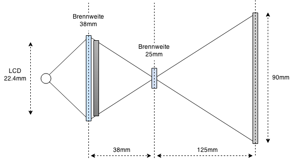

Danke für den Tipp. Ich habe noch nie etwas mit Optik gemacht, nach ein
bisschen Nachforschen habe ich mir dies zusammengebastelt:
Display (EA DOGS102W-6):
http://www.reichelt.de/DOG-LCD-Modules/EA-DOGS102W-6/3/index.html?&ACTION=3&LA=2&ARTICLE=101653&GROUPID=3007&artnr=EA+DOGS102W-6&SEARCH=DOG+LCD-Modules
Linsen:
http://www.edmundoptics.com/optics/optical-lenses/fresnel-lenses/fresnel-lenses/43024
http://www.edmundoptics.com/optics/optical-lenses/plano-convex-pcx-spherical-singlet-lenses/mega-clearance-optics/32304
Siehe dazu das Bild im Anhang. Sieht Dies einigermaßen sinnvoll aus? Und
gibt es noch einen Geheimtipp, wo ich die Linsen billiger finden könnte?
Auf besonders gute Qualität kommt es in diesem Fall wohl nicht an.

Persönliche Seite #3926266
Flo schrieb:
> nach ein bisschen Nachforschen habe ich mir dies zusammengebastelt:
Das funktioniert so nicht. Das Display ist keine Linse; es wird daher
nicht den von Dir gewünschten Strahlengang liefern. Das kegelförmig von
der Lichtquelle angelieferte Licht setzt sich hinter dem Display
weiterhin aufweitend in Kegelform fort, so daß Du mit Deiner kleinen vor
das Display gesetzten Linse nur noch einen Bruchteil der von der
Beleuchtung abgegebenen Lichtmenge erfassen kannst.
Sieh Dir an, wie so etwas bei einem Dia-Projektor gelöst wird:
http://web.physik.rwth-aachen.de/~hebbeker/web-hu-lectures/hu-lectures/www-eep.physik.hu-berlin.de/_hebbeker/lectures/dem1123.gif
Der wichtige Teil hierbei ist der Kondensor.
Gast #3926282
Hi Rufus,
Ich dachte diese Aufgabe erfüllt die Fresnellinse vor dem Display (im
Diagramm Blau, vor dem kleinen grauen Balken). Oder habe ich etwas
falsch verstanden? Beim nachlesen hatte ich es so verstanden dass man
eine Kondensor Linse zusätzlich vor der Fresnellinse verwenden kann um
diese gleichmäßiger auszuleuchten.
