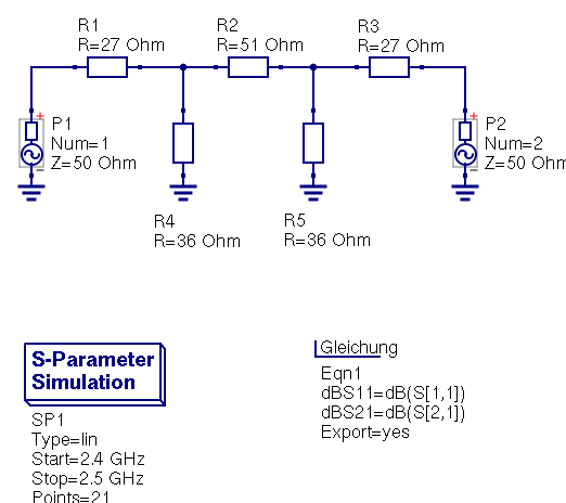

60 dB bei 2,4 GHz ist nicht ganz einfach aufzubauen.  Auch 20 dB
wären sicher schon hilfreich, und das bekommt man als 2 x 10 dB
sicher auch noch aufgebaut.  In T-Schaltung habe ich mal ein
Beispiel angehängt.
Außerdem die Sendeleistung maximal zurücknehmen.

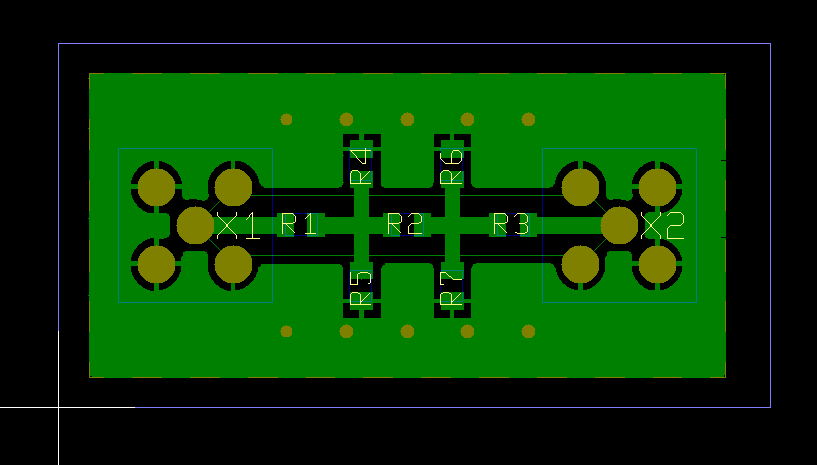

Damit so ein Dämpfungsglied für den oberen UHF-Bereich taugt, musst
du es schon wenigstens mit SMD-Widerständen im Format 0805 aufbauen,
und eine durchgehende, allseitig umschließende Massefläche ist
Pflicht.  Siehe Layoutbeispiel im Anhang.
