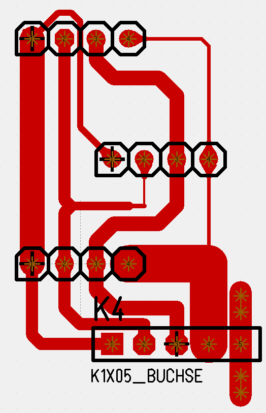

dies ist mein erster Beitrag in diesem Forum, daher eine kurze Info zu
meiner Person.
Ich bin Inbetriebnehmer im Bereich Walzwerke in einem großen Konzern und
habe im Normalfall keine Berührungspunkte im bereich der Platinen
Herstellung.
Jedoch muss ich für ein Testsystem in unserer Werkstatt eine kleine
Platine Löten, da mein Chef aber der Meinung ist, dass meine selbst
gelötete Platine optisch (dadurch wohl auch technisch) nicht seinen
Ansprüchen entspricht muss ich jetzt einen Prototyp Ätzen lassen.
Da ich dieses aber nie gelernt habe, bin ich an einem Punkt, wo ich
(eure) Hilfe benötige.

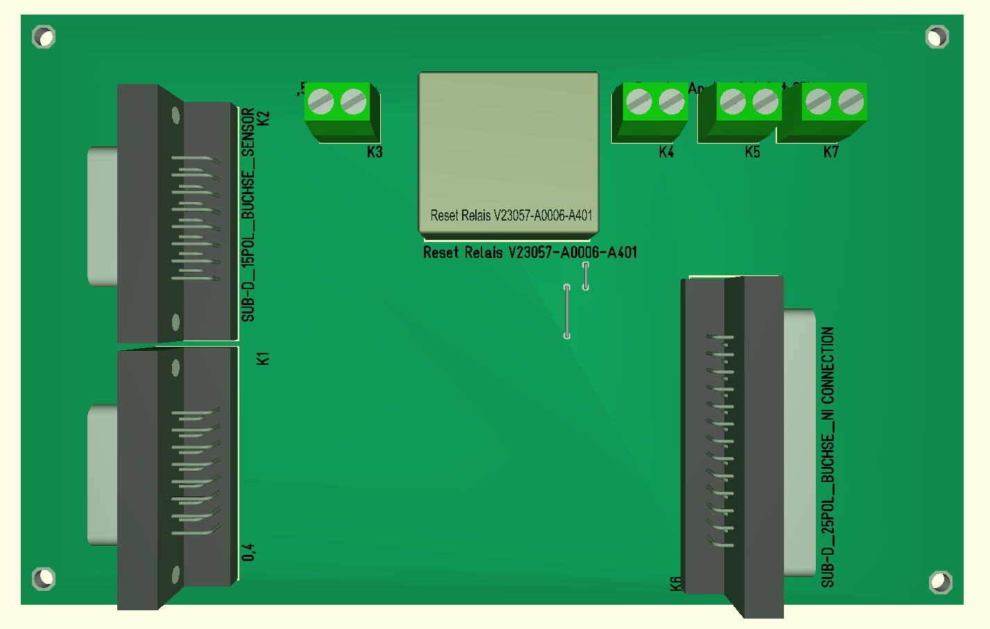

Ich habe das Programm Eagle ausprobiert um meine selbstgelötete
Schaltung nachzuzeichnen und eine 3D Ansicht (für den Chef) zu
erstellen.
Da ich aber die Regeln der Platinen Herstellung nicht erlernt habe
(z.B.: Leiterbahn Abstände, Dicke…etc.) wollte ich fragen, ob hier
jemand eine Firma kennt, die auf Basis meiner bisher erstellten Pläne
einen Prototyp herstellen könnte ? Oder sind hierfür noch mehr
Informationen nötig ?
Eckdaten zu meiner Schaltung:
Spannungsversorgung 27V DC 4A
An den beiden 15 Poligen Sub-D Buchen hängt jeweils ein
Ladungsverstärker mit max. 6W
Am 25 Poligen Anschluss hängt eine Hardware von National Instruments
(Reset Signal / 0-10V Analog Signale)
Spannungsversorgung für die National Instruments Hardware über
Schraubkontakte 2Pol. (oben rechts) 27V max. 15W.
Bei einem Test am Labornetzteil hatte ich eine maximal Stromaufnahme von
0,5 A.
Würde mich sehr freuen, wenn Ihr einen Lösungsvorschlag für mich hättet.
Danke.
Mfg Jan

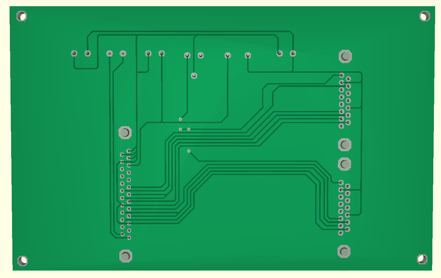

Gast #3926374
> erstellen.
Hallo Jan,
die Bilder sehen stark nach Target3001 aus und nicht nach Eagle.
Dann Willkommen im Club der Target Leute ...bin auch einer.....
Wie schon von den Kollegen angemerkt.
1. Freilaufdiode am Relais direkt an der Spule  MEGA wichtig.
   Versaut dir sonst alles
2. Im Target gibt es unter der Hilfe eine Leiterbahn Rechner
   Der Sagt, bei 4 A sollten es schon 3mm Leiterbahn sein.
   Bei dir fliesst aber weniger Strom. Dennoch 0,635 sollte es schon
sein.
3. Alle stumpfem Anbindungen , oder deine Komischen 45 Grad auf gerade
Leiterbahn sollte nicht sein. Sollten mehr wie ein Y sein.
Rechteckige Abbiegungen sollten auch vermieden werden.
4. Wenn deine Platine zum Fertiger geht . Nimm die Oberseite mit dazu
und keine Brücken.  Kostet nichts mehr.
Bei Durchkontaktierungen ( Setzen bei Target mit der Taste für den
Punkt) immer bei Leitung mit 2 nacheinander folgenden
Druchkontaktierungen machen.
Die Leiterbahnen hierzu unten und oben immer an beide anschliessen.
5. Die D-Sub Buchsen   wenn es mechanisch machbar ist. An den Rand
sonst bekommt du bei dicken Stechern das Probem, dass du diese nicht
aufstecken kannst.
Den Abstand zum Platinenrand beachten.....
Denn es gibt die D-Sub in Euronorm und in US Norm    US Norm hat einen
kleineren Abstand.
Gruß Thomas
Gast #3926381
Hallo Jan,
bevor du das in die Fertigung gibst, solltest du die
Leiterplattenabmessungen im Dimension-Layer vernünftig festlegen. Die
D-Sub Steckverbinder gehören an den Rand, damit man dort vernünftig
einen Stecker aufstecken kann. Wenn du das Relais etwas weiter runter
schiebst und oben die Schraubklemmen zusammenrückst, kann die Platine
deutlich kompakter und damit kostengünstiger werden. Beim 25-pol Stecker
sind ein paar Leiterbahnen sehr merkwürdig verzweigt (1-14, 2-15, 7-20,
10-22). Wenn man dort die Pins direkt am Stecker verbindet, spart man
sich die Durchfädelei der zweiten Leiterbahn. Das Thema Leiterbahnbreite
wurde schon angesprochen.
Eine Liste von Leiterplattenherstellern findest du unter
http://www.mikrocontroller.net/articles/Platinenhersteller
Wenn es zügig gehen muss, bestelle ich gerne bei BETA Layout
(http://www.pcb-pool.de) Gib ihnen ein paar Tage Zeit - das wirkt sich
auf die Kosten aus. Im Online-Kalkulator kannst du dir den Preis direkt
anzeigen lassen.

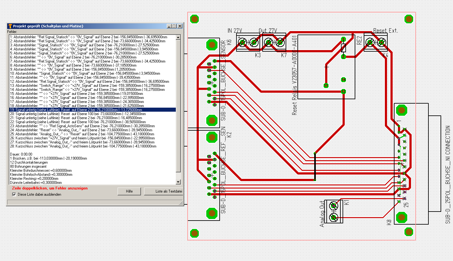

Gast #3926527
So wird es noch nichts, da etliche Leiterzüge, die sicher nicht
zusammengehören, denselben Namen tragen und damit elektrisch verbunden
werden (sollen).
Scheinbar hast Du direkt die Platine gezeichnet.
Also rechts oben unter "Einstellungen" die passende Markierungsgröße
auswählen und den einzelnen Signalen eindeutige Namen geben, und sei es
1, 2 und 3 usw.
Besser ist es, mit der Schaltung anzufangen, dann erst die Platine zu
erzeugen, die Bauteile zu platzieren und dann zu routen.
Später sollten dann unter Aktionen > Projekt prüfen -> Leiterbahnen
(Häkchen setzen) -> Prüfen  keine Fehler mehr angezeigt werden.

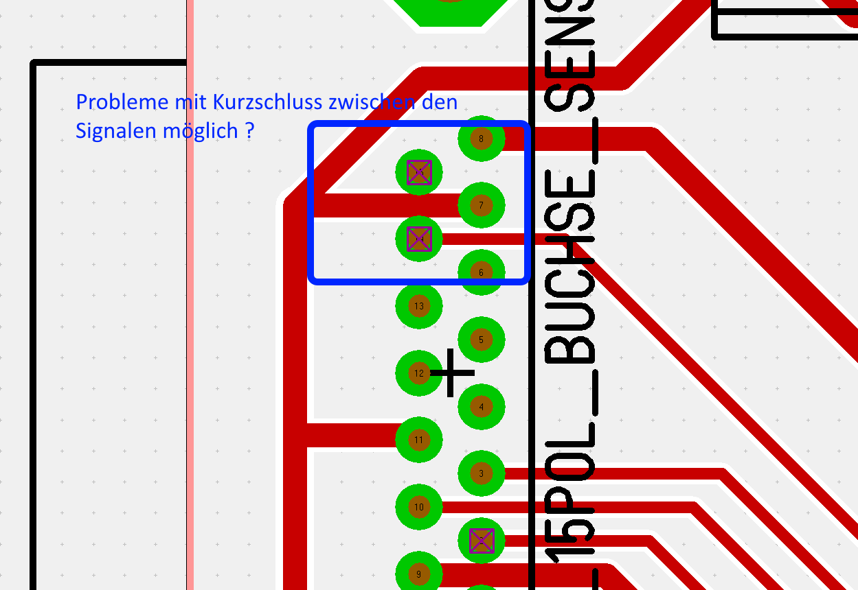

OP #3926833
Danke noch einmal für die Zahlreichen Antworten.
Ich habe versucht einige der Tipps umzusetzten mit dem Ergebnis, dass
jetzt noch ein paar weitere Fragen aufgetaucht sind.
Wenn ich eine 1mm Leiterbahn an die Kontakte für den Sub-D Anschluss
zeichne, bekomme ich einen Abstandsfehler - wie sieht dies in der
Realität aus ? Ist es noch möglich den Sub-D einzulöten, ohne einen
Kurzschluss zu verursachen ?
Bei der Überprüfung stellt das Programm fest, dass die kleinste
verwendete Leiterbahn 0,3mm breit ist - ich finde diese allerdings nicht
! Es sollten alle mind. 0,5mm breit sein.
Außerdem bekomme ich die Meldung Signal unfertig, obwohl der PIN nicht
belegt ist ? Zusätzlich noch die Meldung siehe Luftlinie ??????
Vielleicht kann mir das ja noch jemand erklären :)
Gruß Jan

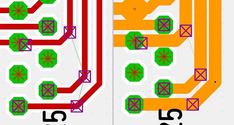

Gast #3927631
Unfertige Signale oder Linien sind noch nicht geroutete Signale, die
stets mindestens einen Anfang UND ein Ende haben müssen. Meist fehlt
entweder die Verbindung (Leiterzug) ganz oder ist nicht richtig auf den
Anschlußpin gezogen (Anschluß zeigt ein Kreuz). Hier mal zu Raster und
Fang F5, F6 nachlesen. Dann das Leitungsende kurz anfassen, daneben
ablegen und dann (wieder) auf dem Anschluß einrasten lassen - dabei
verschwindet das Kreuz und die Verbindung ist hergestellt.
Die Linienbreite kannst Du für jedes Leitungssegment getrennt einstellen
(Platinenansicht > Segment markieren > ä > Leiterbahnbreite). Den
Abstand (Aura) im selben Menü. Besser geht es in der Schaltplanansicht,
da kann man Signalklassen definieren (z.B. Stromversorgung) und denen
Leiterzugbreiten zuweisen. Dann die Masse- und + Leitung z.B. dieser
Signalklasse zuweisen, schon werden sie beim Routen mit der gewünschten
Breite gezeichnet. An den Stellen, wo die Leitung dann mal dünner sein
Entweder die Leiterbahn dünner machen oder das Pad rechts und links von
der Leiterbahn kleiner machen.
Dein Layout enhielt viele Leitungen die doppelt verlegt waren. Also eine
dünne Leitung war verlegt und darüber hattest du eine breitere Leitung
verlegt. Mal die #-Taste betätigen, dann hast du eine Art
Röntgendarstellung und kannst solche Leitungen besser aufspüren.
Da du kein Schaltbild hast und alle Signale bei dir den gleichen Namen
haben, woher soll das Programm wissen was fehlt oder nicht? Entweder du
machst es richtig und zeichnest ein Schaltbild und dann das Layout, dann
kannst du solche Meldungen beachten, oder du beachtest sie nicht.
