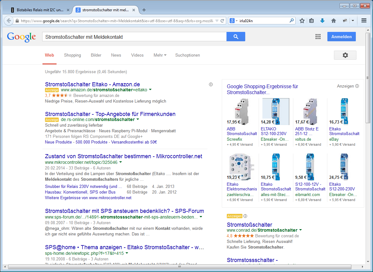

Gast #3928049
Bistabil ist nicht richtig, du brauchst ein Stromstoßrelais - habe ich
doch schon zweimal geschrieben!
Und wenn du die von mir wiederholten Suchbegriffe 1.1 ins Goolge Feld
kopierst, ebkommst du mehrere Seite passende Ergebnisse, zuzüglich
gesponsorter Links oben und am Seitenrand.
Siehe angehängter Screenshot.
... ich bin genervt, merkt man das?
