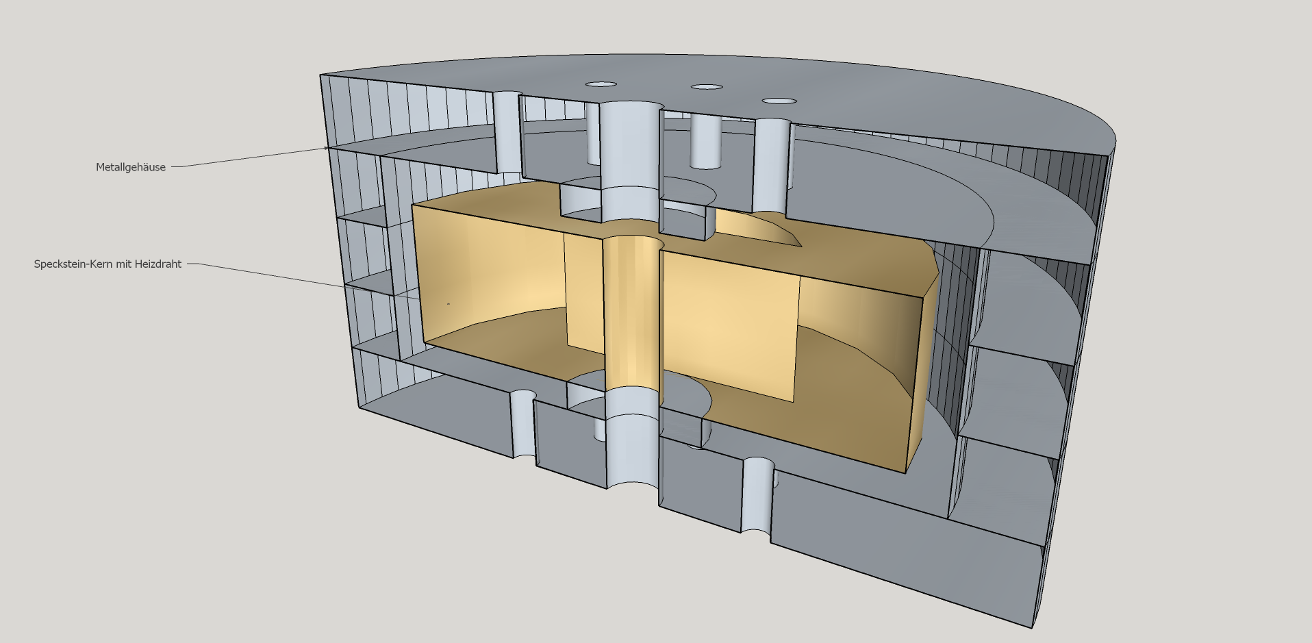

Ich will mir E-Kohle bauen für die Shisha.
Dazu will ich ein Speckstein umwickelt mit Heizdraht in einem Metall
Gehäuse verwenden.
Der draht ist Kanthal D, bis 1800°C, 7.22 Ohm/m.
Kann ich damit 400°C erreichen (Stein hat durchmesser von 3.5cm).
Wie isoliere ich den Draht beim herausführen aus dem Gehäuse, gibt es da
spezielle Isolierung.
Reicht da ein 12V 6A Netzteil?

Zur Leistung eine grobe Abschätzung: Kohle hat einen Heizwert von
vielleicht 20MJ/kg. Ein 15g Stück Kohle, wie man es normalerweise
verwendet brennt vielleicht 1h und setzt dabei eine Energie von:
0.015kg*20e6 J/kg=300kJ frei. Die Leistung ist also etwa
300kWs/3600s=83W. Mit deinen 12V / 6A (72W) liegst du also nicht sooo
schlecht.
Wenn du in einem ähnlichen Volumen wie dem der Kohle eine ähnliche
Leistung verbrätst, kannst du auch ähnliche Temperaturen erwarten.
Könnte also gehen, scheint aber wenig Reserven zu haben.
die 27cm Kanthaldraht sind sicher auch realistisch in dem kleinen
Volumen unterzubringen. Speckstein ist auch ein geeignetes Material für
den Kern. Warum willst du ein Metallgehäuse bauen? Mach das doch auch
aus Speckstein. Oder noch besser: Lass es einfach weg. Der glühende
Draht ist dann direkt in Kontakt mit dem Tabak und entzündet ihn sicher
super.

Bei 3.5cm Kerndurchmesser haben zwei Wicklung zusammen eine Drahtlänge
von 22cm und damit einen Widerstand von 1.6Ω. Dann würden bei 12V etwa
7.6A fließen, mehr als das Netzteil her gibt.

Ich wollte es nicht direkt auf den Tabak legen und das Metall Gehäuse
ist dazu gedacht die Luft die durch die Kohle geht möglichst hoch zu
erhitzen.
Habe mir jetzt erstmal den 7 Ohm/m Draht Bestell.
Sobald dieser da ist gehe ich in den bastel laden und hole mir speckstei
Stein. Dann werde ich testen wie viel Draht ich wickeln muss und wie
viel Watt ich brauche (habe noch ein 20V 6A) Netzteil hoffe das reicht
Werde euch auf dem laufenden halten.

> geschnitten und mit draht umwickelt.
Funktioniert das gut? Ich bin aucn am testen. Wie der Speckstein liegt
direkt am Metallgitter? Wie kannst du dann noch Luft anziehen? Wie lange
dauert es, bis der Speckstein heiß ist?
Kannst du eventuell ein Foto reinsenden? Ich bin sehr gespannt auf
deinen Lösungsweg! Ich versuche den Draht in Feuerbeton einzugießen.
Ich hab aber noch eine weitere Schwierigkeit. Wie befestigst du das auf
der Shisha, so dass es nicht so eine wacklige Geschichte ist und
halbwegs stabil auf der Shisha ist?
Lg!
