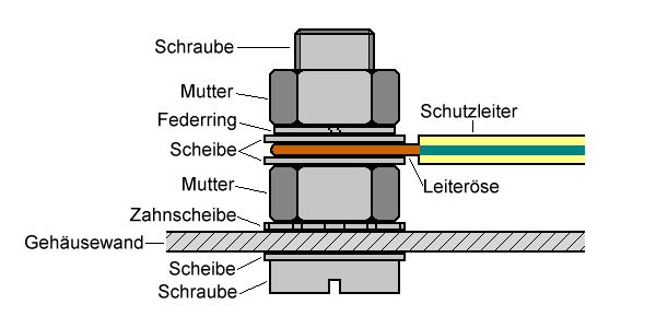

Hallo!
Ich habe mal eine Frage an alle Elektroprofis.
Ich möchte eine Platine in ein Metallgehäuse einbauen. Die Platine wird
auf Stehbolzen Montiert. Auf der Platine befindet sich ein Netzteil
welches 230V auf 24V wandelt. Dieses Netzteil ist nicht schutzisoliert.
Deshalb muss ich das Metallgehäuse erden. Ich habe im Internet gefunden
dass ich den Potentialausgleich in spezieller Form an das Gehäuse
anbinden muss (Wenn ich das mit einer Schraube mache). Das Schema dazu
hab ich euch mal angefügt. Die Seite auf der ich dieses gefunden habe
ist diese: http://forum.ig-wasi.de/viewtopic.php?f=32&t=3977&start=30
Was ich nun eigentlich nur wissen möchte ist, in welcher Norm ich dazu
nähere Infos finde. Ich brauche nur die VDE-Norm in der das steht. Ich
hab schon alles mögliche durchforstet und hab aber nichts gefunden...
und bin am verzweifeln... Ich muss mich in den Normgeschichten erst noch
auskennen lernen... ;-)
Könnt Ihr Profis mir da vieleicht weiter helfen!?
Vielen lieben Dank und schönen Tag schonmal!

Gast #3927733
In meiner Ausbildung (~4 Jahre her) habe ich Schaltschränke verdrahtet,
dabei haben wir den Potentialausgleich wie in deiner, als angehängte
Datei, Form durchgeführt.
Gast #3927749
In keiner.
In der VDE steht nur, dass du eine sichere Verbindung herstellen musst.
Die Zeichnung oben ist dann die Umsetzung in der Praxis (Stand der
Technik).
Gast #3927765
Ok! "Cool" Danke! Schade! Ich dachte man könnte da irgendwo
nachschauen...
Was ist z.B. wenn ich einen zweiten Kabelschuh anschrauben will. Kann
ich den dann direkt mit dem ersten zusammen unter die Mutter schrauben?
Oder muss ich den dann wieder zwischen zwei Muttern setzen. D.h. die
obere Mutter im Bild drauflassen und dann nach gleicher Weise (Aufbau)
den zweiten Kabelschuh befestigen!?
Danke ihr lieben µcontroller! ;-)
Gast #3927796
Udo Schmitt schrieb:
> ferdi_dr schrieb:
>> Kann
> Kenn ich nicht anders bei den Geräten, die ich gesehne habe.
> Auch die Verschraubung kenne ich meist deutlich einfacher:
> Gehäuse - Zahnscheibe - Leiteröse(n) - Zahnscheibe - Mutter bzw
> Schraubenkopf.
Die neue Verschraubungsart baut auf der von dir genannten Art auf und
wurde meines Wissens als neuer Standard gesetzt.
Gast #3927861
> Schraubenkopf.
Das ist in Ordnung, wenn die Schraube von aussen nicht erreichbar ist.
Falls die Gefahr besteht, dass jemand aussen den Schraubendreher
ansetzt, muss eine zweite Mutter drauf.
