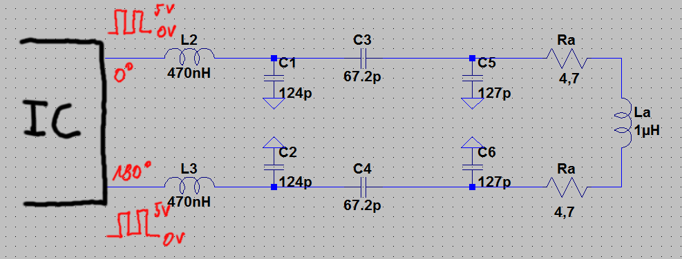

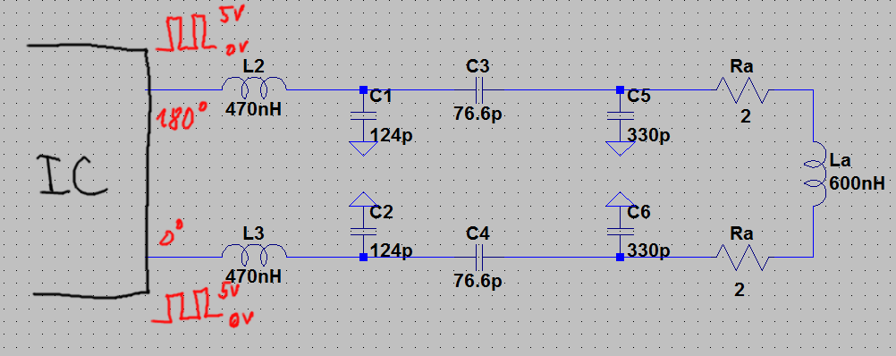

Hier die verwendete Hardware und meine Messwerte:
Antenne 1:
Größe: 11cm*7,4cm (außen)
Windungen: 2
Induktivität: etwa 1uH
Drahtwiderstand: etwa 1 Ohm
Vermuteter Strom durch die Antenne: ca. 130-140mA
Antenne 2:
Größe: 6,4cm*4,5cm (außen)
Windungen: 2
Induktivität: etwa 600nH
Drahtwiderstand: etwa 0,4 Ohm
Vermuteter Strom durch die Antenne: ca. 170-180mA
Die gemessenen Impedanzen der Antenne mit Anpassschaltung bei 13,56MHz
befinden sich im Anhang (zwischen IC und den Spulen L2 und L3 gemessen).
Das IC erzeugt an seinen Ausgängen zwei jeweils um 180° versetzte
5V-Rechtecksignale.
Da dies ja ein symmetrisches System ist, habe ich es bei LT-Spice sowohl
symmetrisch, als auch unsymmetrisch, also nur mit einer Seite und
dementsprechend der „halben“ Antenne (Induktivität) simuliert. Kann ich
das Problem nur auf eine Seite vereinfachen?
Des Weiteren habe ich versucht, die Bauteile an verschiedenen Stellen
zusammenzufassen und Gesamtimpedanzen zu berechnen. Aber auch dort komme
ich bisher zu keinen brauchbaren Ergebnissen. Ich befürchte, ich
übersehe da was mit den Spannungs- bzw. Stromüberhöhungen der
Schwingkreise.
Also, falls jemand mir helfen kann, würde ich mich sehr freuen!
Viele Grüße,
Max
Max S. schrieb:
> Allerdings frage ich mich, ob es eine Möglichkeit gibt,
> das direkt zu berechnen.
WAS direkt zu berechnen? Den Antennenstrom?
> Zudem habe ich versucht es mit LTSpice zu simulieren
> und komme auch da nur zu unbefriedigenden Ergebnissen.
Was bedeutet das genau?
> Ich bin mir leider auch nicht ganz sicher, wie ich
> die Berechnung angehen muss,
Ich verstehe Deine Frage nur teilweise.
Die Schaltungen sind reine Kettenleiter, können also
problemlos durch Reihen-Parallel-Schaltungen berechnet
werden.
Z_ges = ((((Ra+La+Ra)||(c5+c6))+C3+C4)||(c1+c2))+L2+L3
("+" steht für Reihenschaltung und "||" für Parallel-
schaltung - bitte die korrekten Formeln benutzen. Die
fehlenden "j*omega" noch gleichmäßig unterrühren.)
Das ist zwar eine Schinderei, aber mit Zettel und Stift zu
bewältigen. Aus der Impedanzfunktion müsstest Du Dir dann
auch S11 - oder was immer Du wissen willst - ableiten können.
SPICE müsste ungfähr dieselben Ergebnisse liefert wie die
Zettel-und-Stift-Rechnung.
Wenn Simulation und Messung arg auseinanderliegen, würde
ich das als Hinweis auf parasitäre Einflüsse sehen, die
im realen Aufbau eine starke Rolle spielen können, aber in
der Simulation erstmal nicht erfasst werden (ewig langes
Kabel benutzt; Antennenspule auf Blechgehäuse abgelegt
o.ä.).
Grobe Messfehler können natürlich auch auftreten, da ist
niemand sicher.
> da in der Schaltung ja verschiedene Schwingkreise
> auftauchen.
Ja. Deshalb gibt es im Smith-Diagramm auch mehrere Punkte,
wo der Reflexionsfaktor rein reell wird.
Wie geht denn das? Nicht mal 1m Draht und 1Ohm?
> LT-Spice sowohl symmetrisch, als auch unsymmetrisch, also
> nur mit einer Seite und dementsprechend der „halben“
> Antenne (Induktivität) simuliert. Kann ich das Problem
Theoretisch ja.
In der reinen Theorie müssten Zettel-und-Stift-Rechnung,
"Simulation symmetrisch" und "Simulation unsymmetrisch"
dieselben Ergebnisse liefert. Solange das nicht der Fall
ist, würde ich den Fehler suchen.
Die direkte Übertragung auf den praktischen Aufbau ist
fraglich; die Theorie geht ja von perfekter Symmetrie aus.
> Stellen zusammenzufassen und Gesamtimpedanzen zu berechnen.
> Aber auch dort komme ich bisher zu keinen brauchbaren
> Ergebnissen.
Das MUSS gehen; die Grundidee habe ich oben schon beschrieben.
> Ich befürchte, ich übersehe da was mit den Spannungs- bzw.
> Stromüberhöhungen der Schwingkreise.
Da ist im Prinzip nix zu übersehen, das steckt alles in der
Impedanzfunktion.
Das einfachste Vorgehen wäre, wenn Du Dich mit dem NWA von
der Antenne her in die Schaltung hineinarbeitest. Also
erstmal nur die Antennenspule vermessen und schauen, ob das
Smith-Diagramm aussieht wie erwartet. Dann die beiden
Längswiderstände dazunehmen und wieder messen. Dann die
Kondensatoren dran und wieder messen. Die Bauteile links vom
Messpunkt natürlich ablöten!

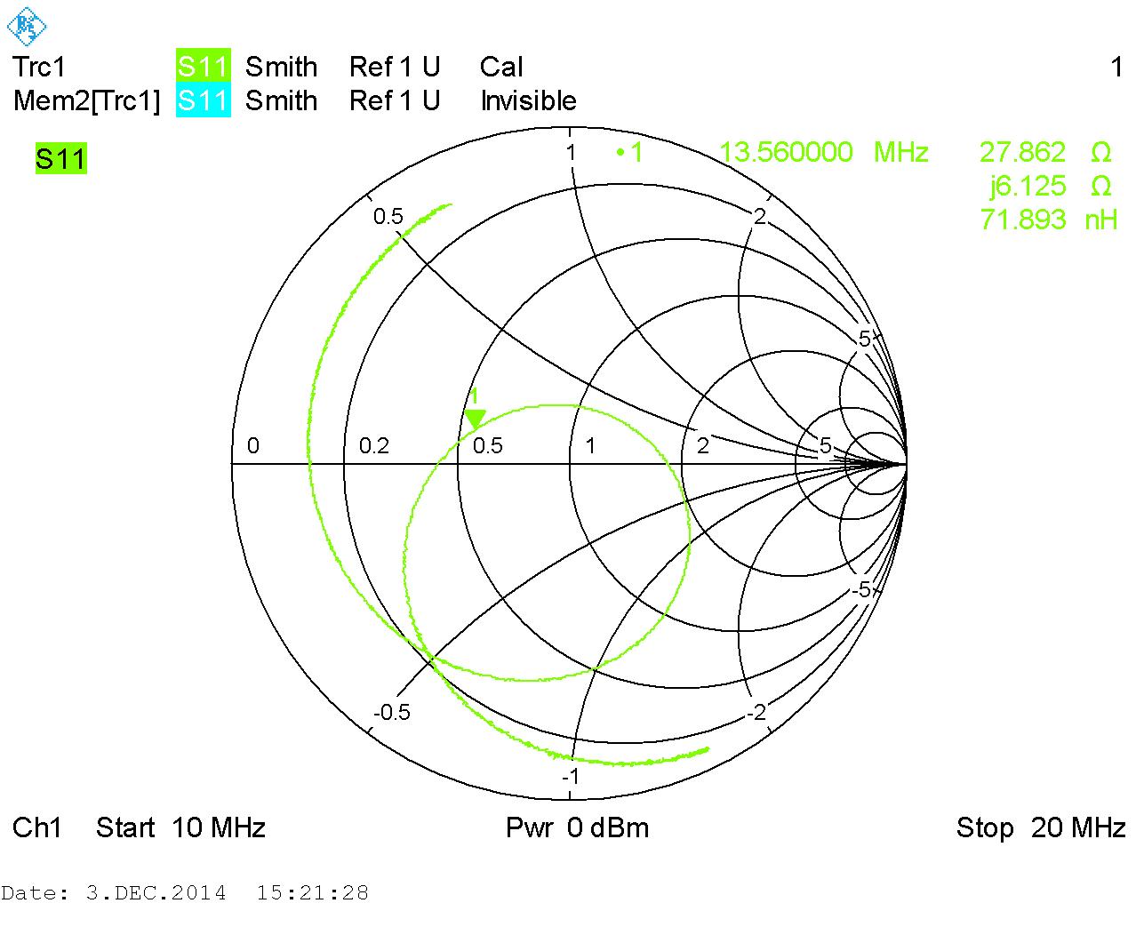

Hallo Max,
ich kann Dir leider nicht bei der Lösung des Problems helfen, mich würde
aber sehr interessieren wie Du die Impedanz gemessen hast. Aus den
Bildern schließe ich die Verwendung eines Netzwerkanalysators von RS.
Soweit klar.
Wie hast Du die Ankopplung gemacht? Die Antenne auf dem PCB inkl.
Anpassungsnetzwerk hat ja einen symmetrischen Aufbau, der Anschluss des
Netzwerkanalysators ist aber doch unsymmetrisch. Hast Du einen Balun
verwendet? Könntest Du bitte deinen Messaufbau beschreiben?

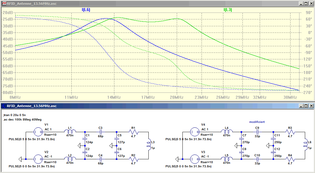

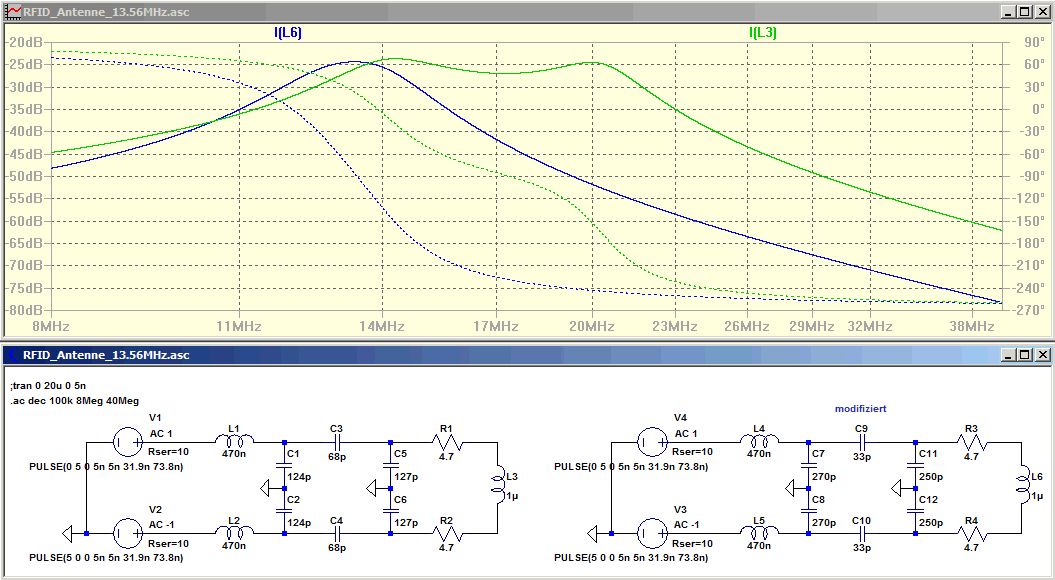

Hallo Max
Mir fehlt erst mal die Impedanz der Spannungsquelle. Deshalb hab ich 10
Ohm angenommen.
Wie die Durchlasskurve der linken Originalschaltung zeigt, liegt die
Resonanz zu hoch. Der Kurvenverlauf ist ungünstig, denn die Harmonischen
der Rechteckspannung sollten (vermutlich) ausreichend unterdrückt
werden.
Die beiden Schwingkreise bestehend aus:
L1, L2, C1, C2 und L4, L5, C7, C8
sind mit den Kondensatoren C3 und C4 überkritisch gekoppelt, was zu den
beiden Resonanzüberhöhungen führt.
Eigenartigerweise passt es mit doppelten Werten für die
Schwingkreis-Kondensatoren und halben Werten für die
Koppel-Kondensatoren recht gut. Deshalb vermute ich einen Denkfehler
oder Zahlendreher.
Gruß, Bernd
OP
@Harald: Nein, ich habe keinen Balun verwendet. Mich interessiert (im
Normalfall) die Impedanz der Schaltung zwischen den beiden IC-Ausgängen.
Die kann ich ja dann so einstellen, dass ich die gewünschte Leistung
hinein schicke. Ich habe also im Prinzip direkt mit einem Port des
Netzwerkanalysators zwischen den IC-Ausgängen gemessen.
