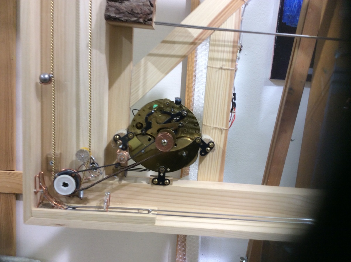

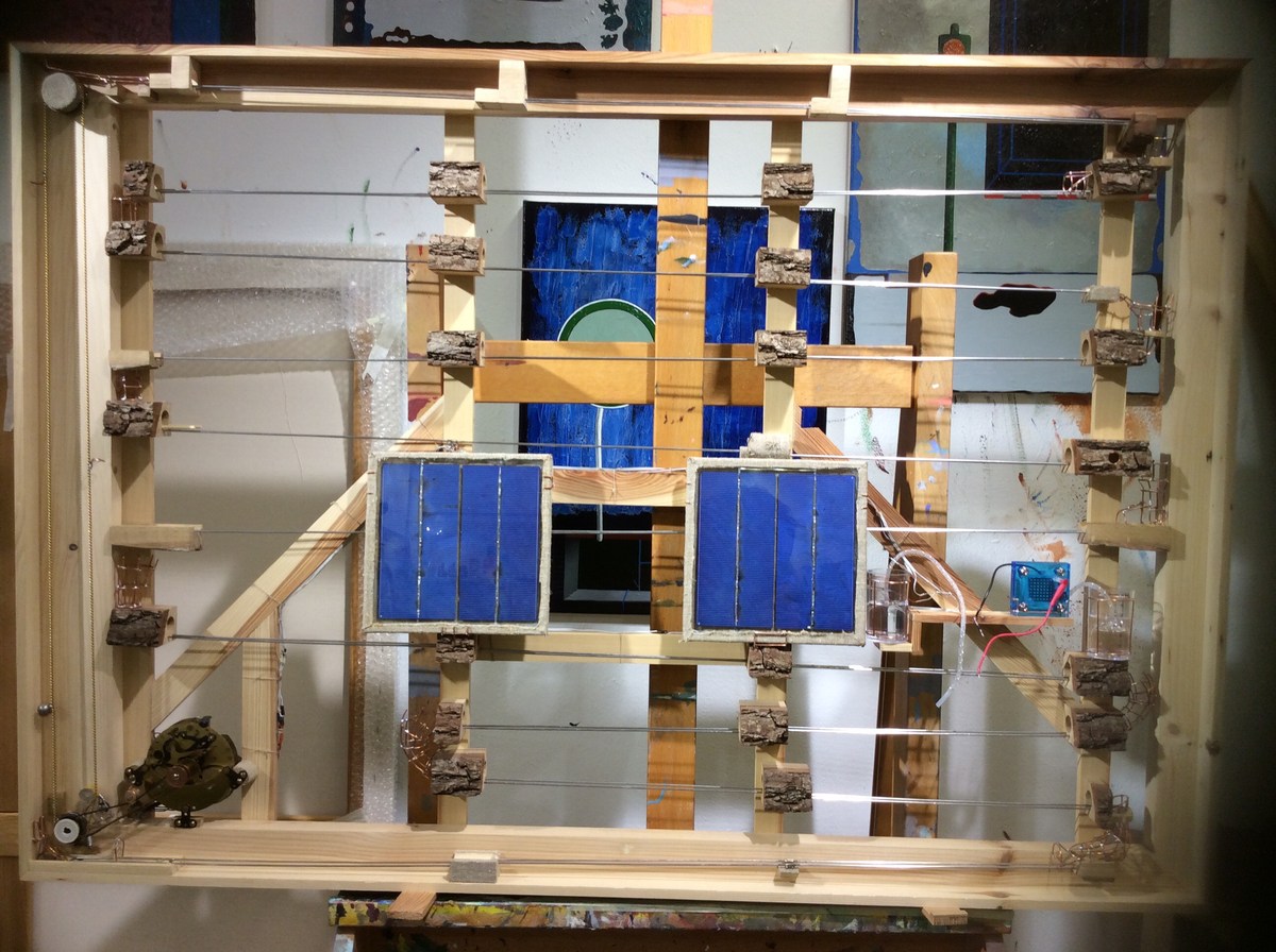

Das ist das Objekt was Ich gebaut habe. Das ist sowas wie ein
Murmelbahn. Ein Kugel wird von einem Getriebe(einen kleinen Motor und
Zahnräder) nach oben getragen und von oben rollt er wieder runter. Das
ist Eisen Kugel und rollt auf fahrradspalten. Fahrrad Spalten kann man
gut als Taster benutzen, weil der Eisen Kugel sie zusammenschließt.
Wehren der Kugel von oben nach unten rollt kann Mann Getriebe
ausschalten und diese Energie für was anderes benutzen( umleiten) wenn
ich energieverlust habe, wird der Motor nich kräftig genug angetrieben.
bestimmt gibt es auch andere Möglichkeiten, aber ich kenn mich damit
nicht so gut aus.
Ich probiere den Schaltplan von stefan US aus, sowas einfaches reicht
mir.
Vielen Dank
Ps, Haupt konzept von der Arbeit ist,dasss die Kunst heute, die an der
Wand hängt, sich bewegen kann ohne in Die Steckdose zu stecken.

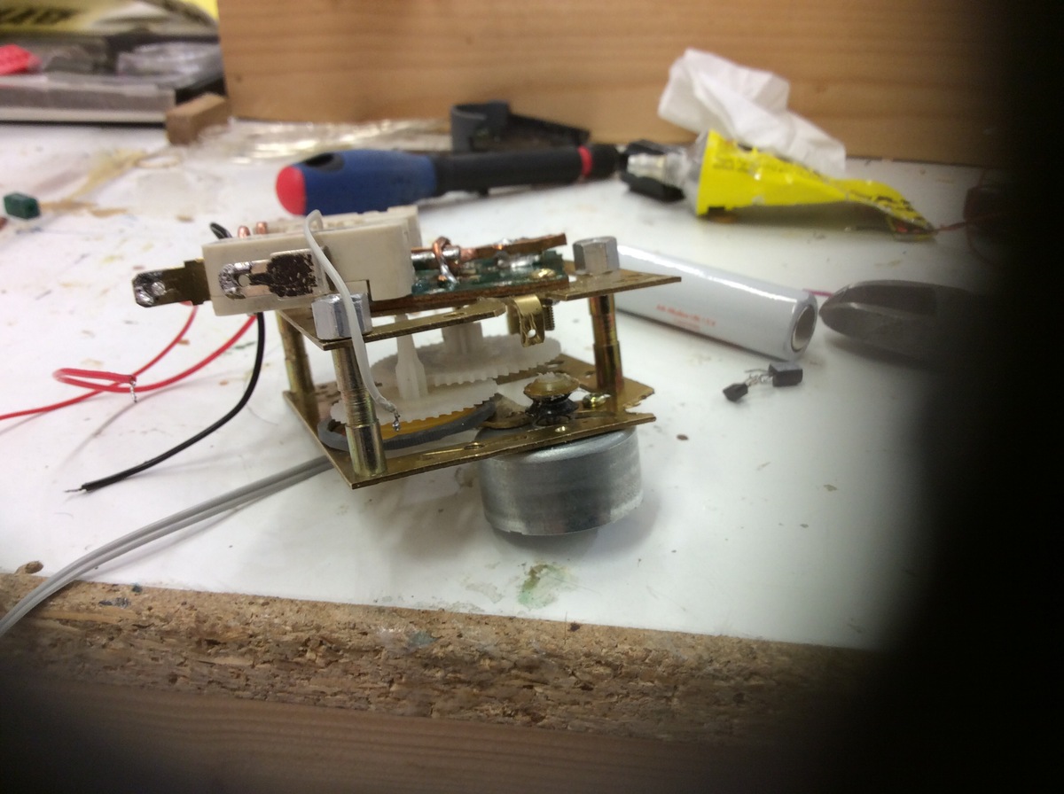

Ich habe ein mechanisch bestätigten Schalter gebaut, ich mach ein Foto
dafon und lade später hoch.
Vielen Dank für tolle Tipps

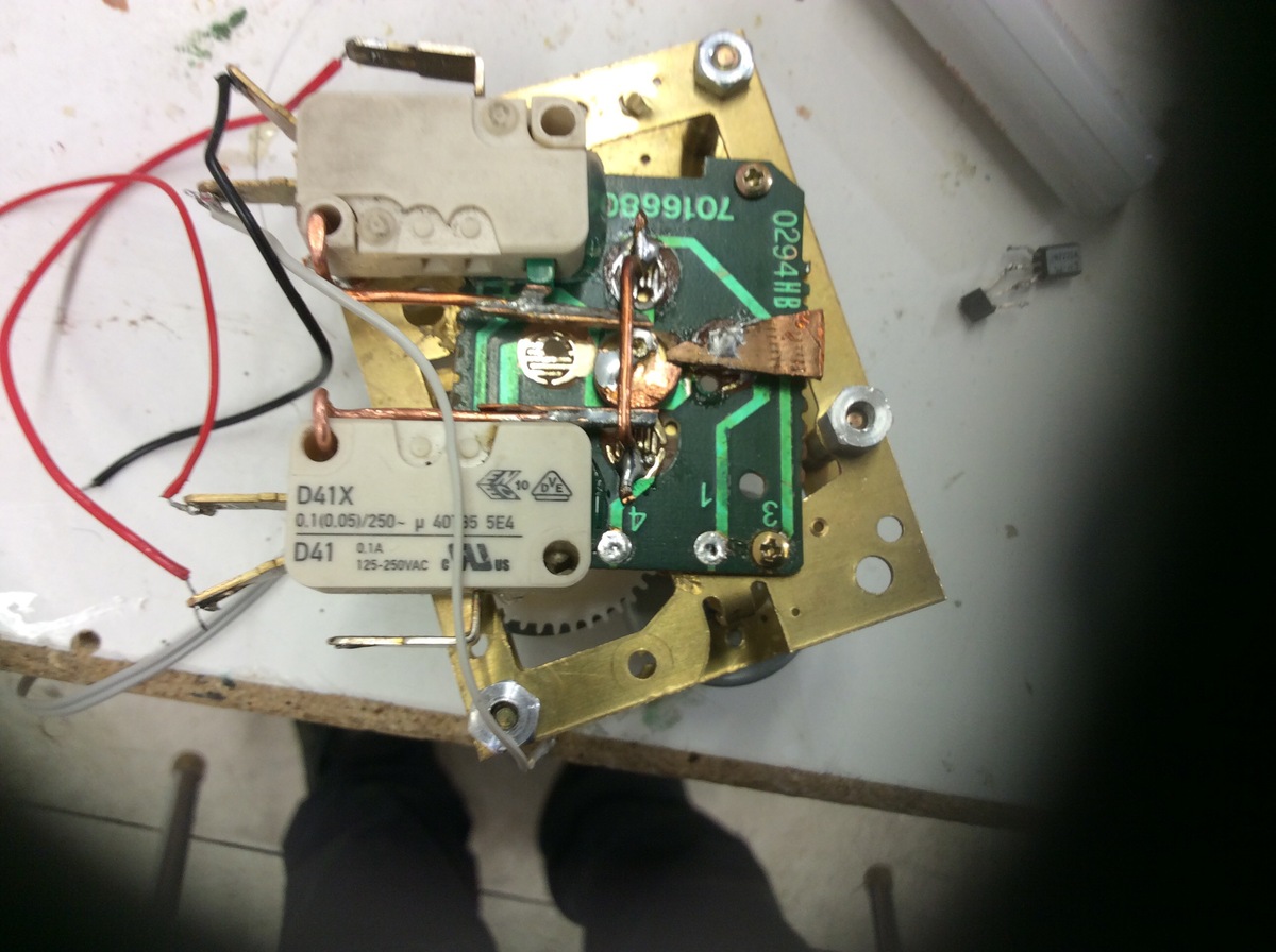

von Dachi K. (mavtozi)
Stefan us,
Deine Schaltung funktioniert super, Mann muss nur die Transistoren
umtauschen. Oberer kommt nach unten und unterer kommt nach oben. Ich
habe nur 0,1 v Verlust.
Das ist noch (Bild 1) selbstgebauter mechanische Schalter, aber das
benutze wahrscheinlich nicht mehr.

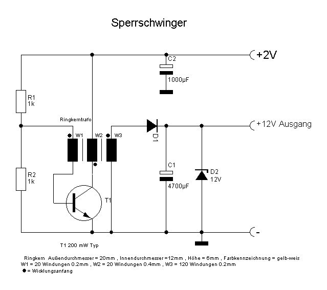

von Günter Lenz (Gast)
Dachi Kakua schrieb:
>Gibt es einen fertigen sperrschwinder (als ein Teil) oder muss ich
>einzelne Teile kaufen und das selber bauen. Welches bistabile Relais
>wäre in meinem Fall besser?
Hier ist mal ein Beispiel für einen Sperrschwinger.
Die Schaltung funktioniert auch noch mit 1.5V , und nimmt dann einen
Strom von 50mA auf. Bei 2.5V fließen etwa 75mA. Es dauert schon einen
Weile
bis C1 auf 12V aufgeladen ist. R1 und R2 begrenzen den Basisstrom des
Transistors und damit die Leistung der Schaltung.
Wenn man R1 und R2 niederohmiger macht, wird die Leistung höher.
Allerdings braucht man dann auch einen stärkeren Transistor. Die
Schaltung schwingt mit einer Frequenz von über 200kHz. Das ist
eigentlich etwas zu hoch, weil da schon die Verluste des Ringkerns
ansteigen. Besser wäre unter 100kHz. Das bedeutet es müßten mehr
Windungen drauf.
Bei den bistabilen Relais gibt es zwei Varianten, einmal ein
Zweispulensystem, und ein polarisiertes Einspulensystem. Bei der
polarisierten Variante wird das Relais umgeschaltet, in dem man die
Polarität wechselt.
von Stefan F. (Gast)
Bei der Sperrschwinger Schaltung kann e shilfreich sein, statt R1 und R2
ein Trimmpoti zu benutzen, damit man den Arbeitspunkt (für besten
Wirkungsgrad und sicheres Anschwingen) einstellen kann.
