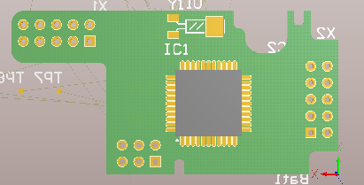

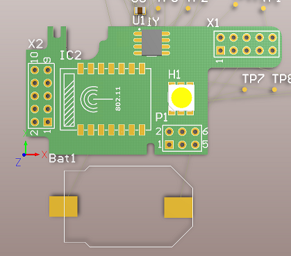

OP #3927420
Danke für eure Antworten...
Das Problem ist wie so oft, Platz!!!
Das genannte Modul kann ich vergessen...
Im anhang ist die Leiterplatte zu sehen
welche als stackup auf einen Speisnungsprint kommt.
Abmessungen über alles sind 50x25mm
Ich werde mir wohl eine kleinstmögliche Lithiumzelle suchen müssen...
Kennt jemand eventuell direkt eine Zellem, welche im Idealfall auch
aufladbar ist, so dass die RTC gefühlte 5 Jahre hält?

Gast #3927525
Wie soll denn das Aufladen geschehen, wenn diese Schaltung
nur alle 1 - 3 Monate für ??? Stunden aktiviert wird?
Die Ladeschaltung kostet auch noch Platz.
Seit gefühlten 1000 Jahren nimmt man dafür Li-Knopfzellen.
Wenn die nur 1 mAh haben, stellen die schon mal deutlich mehr
Energie bereit, als ein geladener Super-Cap mit 3,6 F = 3600 mF.
- Belastet mit 1 mA ist der SuperCap nach 3600 s auf NULL, während
die Knopfzelle bei der Entladeschlussspannung von > 2 V steht.
Wenn WIRKLICH (!) nur 0,5 µA fließen würden, liefert das eine
Li-Knopfzelle pro mAh Kapazität für 2.000 Stunden (2,5 Monate).
Selbst die kleine CR1616 mit >= 50 mAh würde das über mehr als
10 Jahre schaffen. Aber auch die hat ihre Selbstentladung und
nach 10 Jahren ohne Last garantiert da niemand mehr was.
Wahrscheinlich hast du noch eine Entkopplung mit einer Diode
in der Schaltung, die auch hunderte nA von der Batterie zieht.
Also nimm eine CR2025, oder die bekannte CR2032 (> 200 mAh).
Wenn die Schaltung GUT ist, macht die das über 5 Jahre.
Wenn du nicht sicher bist, wechsle sie alle 2 Jahre.
Und wenn sie das nicht erreicht, taugt die Batterie, ODER
deine Schaltung nichts.
