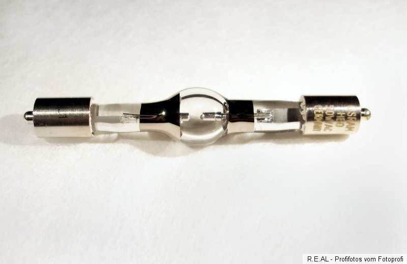

Es gibt 3 Arten von HQL.
1 hat einen internen Starter, erkennbar an einem PTC-Widerstand unten im
Glaskolben.
2 hat keinen internen Starter, aber trotzdem nur 2 Kontakte. Dann
brauchst du den externen Starter auf 2 geklemmt.
3 hat 3 Elektroden, eine davon ist die Startelektrode. Dann kommt Klemme
3 da dran.
Mach mal ein Bild, wenn du dir nicht sicher bist.
Gast #3927722
> Glaskolben.
> 3 da dran.
Ein Bild vom Glaskolben!!
Schickt der Typ ein Bild vom Karton.

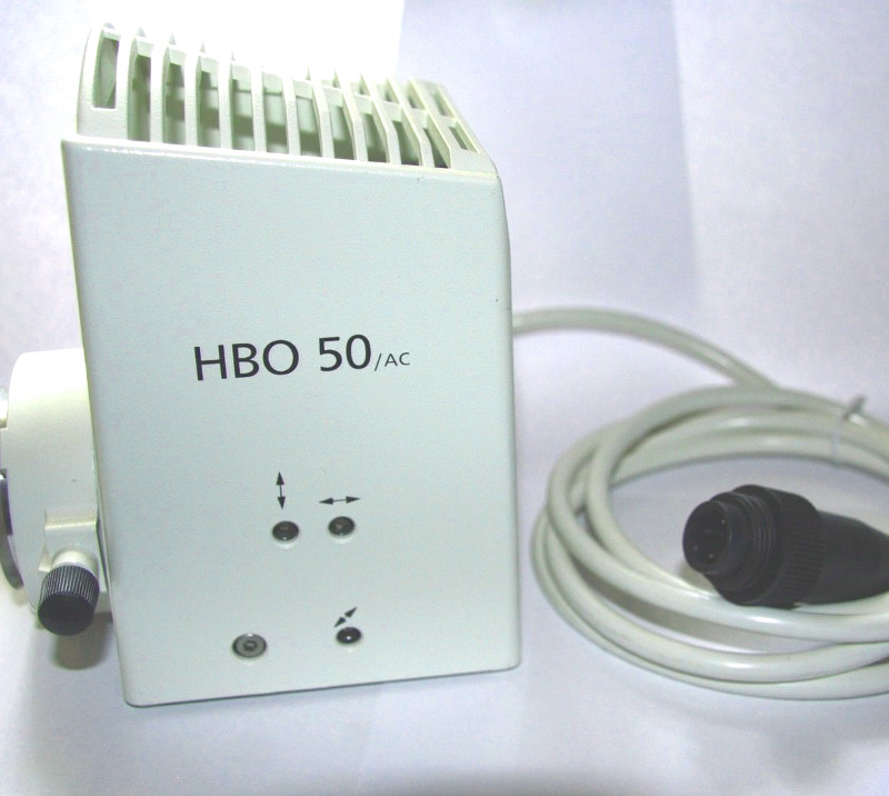

OP #3928585
Das Lampenhaus ist auch vorhanden s. Bild,
ich habe nur Probleme es richtig anzuschließen weil Stecker – Steckdose
passen einfach nicht zusammen was auch logisch ist weil das Ansteuerung
von  Zeiss Jena ist und das Lampenhaus von Zeiss WEST.
Ansonsten sind beide Geräte fürs HBO 50W/AC (35..50VAC, 1,7...1,3A)
Lampen gedacht.
Also, ich denke es musste schon funktionieren.
Hat hier wirklich keiner Erfahrung mit Quecksilberhochdrucklampen bzw.
deren Ansteuerung?
LG
Niko
Gast #3928607
Na also, das sieht doch schon besser aus.
Die Lampe ist für Überlagerungszündung, da ohne zusätzliche
Zündelektrode. Sie wird nur zweidrähtig angeschlossen. Das
Vorschaltgerät muß zum Zünden des Lichtbogens kurz eine hohe Spannung
erzeugen, dann sofort den Strom begrenzen. Das tut die Drossel
offensichtlich auch, wie der Versuch mit der Glühlampe - einer
niederohmogen Last - zeigte.
In dieser Konfiguration ist kein Starter im Spiel, es kann allerdings
sein, daß zusätzlich ein Zündgerät benötigt wird - oder ist in der Kiste
irgendetwas, was auf Hochspannungserzeugung hinweist? Foto vom
Innenleben wäre vielleicht gar nicht verkehrt.

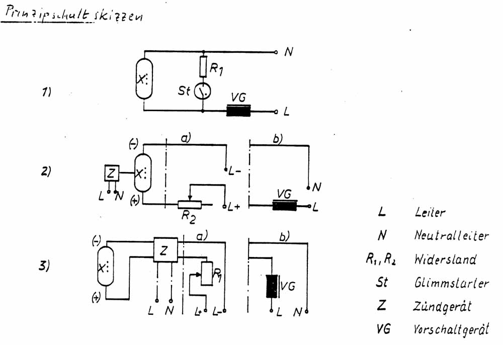

Also irgendwo muss da noch ein eine Zündspannung generiert werden, wie
auch immer. Früher waren das irgendwelche Drossel Glimmlampen
Kombinationen.
http://www.mikrocontroller.net/attachment/47054/hbo_schaltung.JPG
das 3te kommt dem schon nahe
Gast #3928716

#3928768
Anschlußbild 1 von Joachim B. paßt zu deiner Kombination. Zum Starten
wird die Induktivität der Drossel mit ausgenutzt.
Dein Vorschaltgerät hat mehrere Stellungen, um die Alterung der Lampe
ausgleichen zu können. Schau, daß du nit dauerhaft zu viel Strom
reinjagst. Eine höhere Stromaufnahme bei kalter Lampe ist normal, sollte
aber nach ein paar Sekunden weniger werden.
Da hast dir ja ein krasses Teil zugelegt :) Wofür braucht man das?

>Sind die Teile "Zündhilfe" (Sta 1 + Wi 1) vorhanden und besteht die
>Verbindung von Wi 1 nach Klemme 2?
ja so ist es. Deine Idee: den Starter Sta-1 zu überbrücken werde ich
morgen auf der Arbeit einfach mal Probieren. Anschließend sage ich
Bescheid ob die Hochdrucklampe gezündet, oder sich durch Explosion
verabschiedet hat.
Was meint ihr:
soll ich den Versuch vielleicht vorsichtshalber Draußen Starten? Die
Lampe natürlich mit Holzkiste abdecken?
