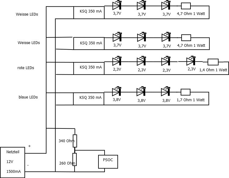

ich habe ein Problem mit der Aquarienbeleuchtung, die ich gebaut habe.
ich habe im Forum bereits gsucht, jedoch noch nichts passendes gefunden,
sollte es schon einen Thread mit Lösungen/Vorschlägen geben, wäre ich
sehr dankbar wenn mir jemand den Link hier postet.
Die Beleuchtung besteht aus 4 parallel geschalteten
Konstantstromquellen, eine Reihe LEDs in blau, eine Reihe LEDS in rot,
zwei Reihen LEDS in Weiß.
Die LEDs sind deshalb in 4 Stränge unterteilt, da ich sie separat per
PWM dimmen möchte. Als Konstantstromquellen habe ich folgende über ebay
bestellt:
http://www.ebay.de/itm/LED-Treiber-KSQ-Konstantstromquelle-350mA-PWM-Dimmbar-7-30V-Versorgung-/131357779995?pt=DE_M%C3%B6bel_Wohnen_Lampen_Lichtzubeh%C3%B6r&hash=item1e9588a81b
Zur Erzeugung der PWM Singnale verwende ich einen PSOC-Microcontroller,
da ich dazu einen Kurs besucht habe (als Programmiersprache dient C).
Die Programmierung läuft auch soweit auf der Evaluation-Platine leuchten
die dort angebrachten LEDs in der Reihenfolge und Intensität wie
programmiert.
Nur die LEDs an den PWM-fähigen KSQs nehmen keinerlei Notiz von dem

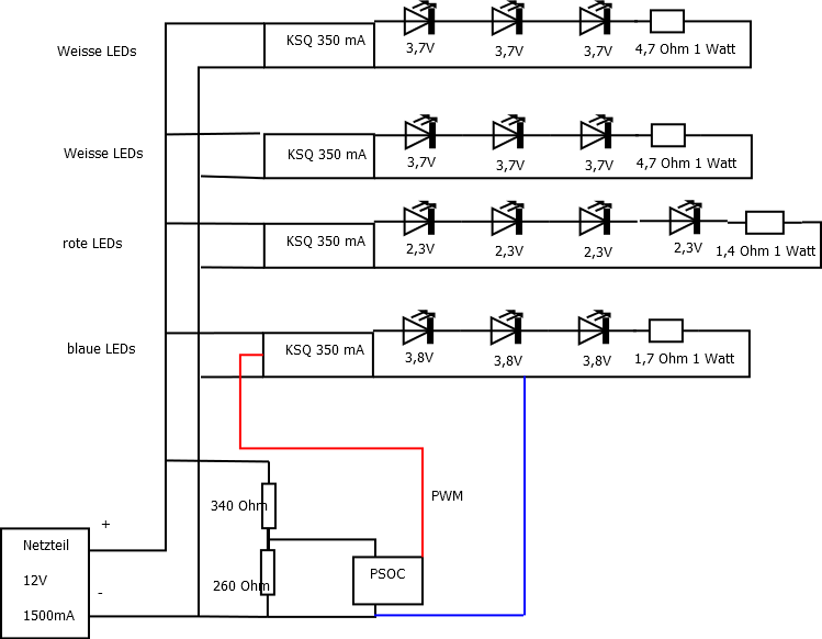

PWM-Signal. Auf Nachfrage beim Hersteller/Verkäufer der KSQs muss ich
noch einen Masse-Kontakt
vom Microcontroller in den Stromkreis der LEDs bringen, das habe ich
mittels Drahtbrücke ausprobiert, das Ergebnis war das die LEDs viel
heller
leuchteten als im Normalbetrieb, nach einiger Recherche habe ich
herausgefunden das die KSQs wohl ihren Nennstrom von 350mA über den
zurückfliessenden Strom
einstellen, da der Weg über den MC wohl weniger Widerstand hat fliesst
wohl ein Grossteil darüber zurück und die KSQ versucht das auszuregeln
indem sie vorne viel mehr reinjagt.
Ich habe mal Skizzen gemacht vom Ist-Zustand (Datei: Aqua_plan.png) und
von dem Zustand den ich getestet habe (Datei: Aqua_plan2.png).
Ich hoffe das Problem ist klar geworden, falls nicht einfach nochmal
nachfragen.
Nun zur eigentlichen Frage: Wie schaffe ich es das ich jeden Strang der
LEDs einzeln per PWM dimmen kann? Muss ich andere KSQs besorgen? Oder
muss
ich eine Diode in den Massepfad vom MC zu den LEDS einbauen?
Danke für eure Hilfe,
Grüße, Gericke

Deine Leistungswiderstände in den LED-Kreisen sind sinnlos. Entfernen.
Die blau gezeichnete Verbindung ist verboten, wie du auch schon
herausgefunden hast.
Nimm den "DIM" Kontakt einer KSQ und schließe den einmal an 0V an, und
einmal an 3,3V oder 5V. Kannst du die LED damit ein- und ausschalten?

OK, ich habe die Widerstände hinter den LEDs entfernt.
Nur zum Verständnis für mich, wieso sind die sinnlos? Ich dachte ich
muss mit den Widerständen die restliche Spannung verbraten die nach den
Spannungsabfällen der Leds noch übrig ist damit die LEDs nicht durch zu
hohe Spannung kaputt gehen?
Der andere Versuch:
KSQ-DIM-Pin auf Masse (=0V) => LEDS leuchten nicht
KSQ-DIM-Pin auf 4,9V von dem Spannungsteiler für den PSOC
(Microcontroller) LEDS leuchten mit voller Helligkeit
KSQ-DIM-Pin auf 3,3V konnte ich bis jetzt nicht testen, ich nehme aber
mal an das sie dann mit 60% Kraft leuchten.
Ich habe meine Programmierung nochmal überprüft und dann den
PSOC(Microcontoller) auf dem Evaluation-Board stecken lassen und nur die
Ausgänge des Chips mit den DIM-Pins der KSQ verbunden, sowie die Masse
des Evaluation-boards und der Versorgung der KSQs (hatte ich mich bis
jetzt nicht getraut, da ich Angst hatte das mir das Evaluation-board
dann um die Ohren fliegt) Und siehe da die LEDs  werden so gedimmt wie
programmiert.
Also muss die Spannungsversorgung über den Spannungsteiler dem PSOC wohl
nicht gefallen.
Hier ist das Datenblatt zu dem MC: http://www.cypress.com/?docID=50148
Ab Seite 20 geht es um die Spannungsversorgung. Ich verwende den
CY8C27443.
Ich hatte gedacht man könnte das als unbelasteten Spannungsteiler sehen,
da der MC nur 5 mA braucht und ich dachte die fallen da nicht ins
Gewicht.
Wie macht man jetzt aus den 12V die gebrauchten 5V? Anders
dimensionierter Spannungsteiler oder andere Schaltung? Ich würde ungern
ein separates Netzteil nur für den Microcontroller nutzen, wenn es aber
nicht anders geht mach ich es wohl so.
Vielen Dank für die Hilfe bis jetzt, ich hoffe es ist klar was gemeint
ist, wenn nicht einfach nochmal nachfragen.
Grüße, Gericke

Während man zum Anschluss von LEDs an Spannungsquellen immer
Widerstände benötigt, sind sie bei Stromquellen überflüssig.
Die Stromquellen sorgen schon von sich aus dafür, das die LEDs
nicht überlastet werden.

Entweder regelst du den Strom durch Widerstände oder durch
Konstantstromquellen. Beides Zusammen vergeudet unnötig Energie.

Kannst solltest die Stromquelle einfach auf Masse legen, also dort wohin
deine Widerstände vorher waren.
Wenn du das so machst kannst du eine positive Spannung an dem Eingang
der KSQ erzeugen.
Im Moment sieht deine KSQ eine negative Spannung, es ist ein Wunder dass
sie überhaupt funktioniert.
Denke auch an den z.B. 10kOhm Widerstand der vom Controller zum
PWM-Steuerungs-Eingang gehen soll.
Du kannst den PSoC auch einfach mit 3.3V versorgen, die KSQ-Schaltung
macht das sogar bis 2,7V mit.
