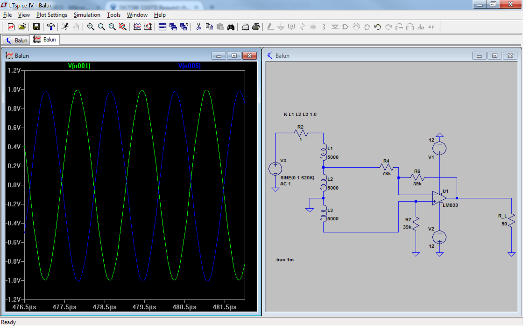

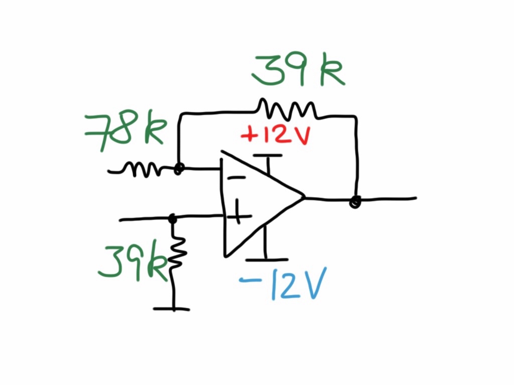

Liebe Forenten,
Ich habe ein Siemens D2155, dessen balancierten Tracking Generator
Ausgang ich mit angehangener Schaltung in einen unbalancierten (BNC
Koaxbuchse) umwandeln moechte. Der Generator hat einen sehr
niederohmigen Ausgang. Ich bin mir nicht sicher, ob ich dem Generator
wirklich 78k balanciert anbiete. Die aufgebaute Schaltung hat eine
durchgehende Masseflaeche, bipolare Versorgung ist ueber CLC Siebglieder
abgeblockt. In der LTSpice Simulation sah es gut aus, aber in der Praxis
ist der Pegel am Ausgang vom LM833 sehr frequenzabhaengig, zu kleinen
Frequenzen hin 5kHz und weniger bricht der Pegel quasi zusammen. Wie
kann ich das Problem eingrenzen?

von foo (Gast)
Nein, das tust du nicht, aber es sollte dem Siemens-Teil auch nichts
ausmachen.
Die Eingangswiderstände siehst du leicht, wenn du in Gedanken
asymmetrisch ansteuerst, also den jeweils anderen Eingang an Masse
legst.
Für den (+) Eingang ist das leicht: Da hast du nur die 39kOhm. Den
parallel liegenden sehr hohen Eingangswiderstand des OpAmp kann man
vernachlässigen.
Die Spannungsverstärkung dort beträgt dann 1+39k/78k =1,5   *)
Am (-) Eingang des OpAmp ensteht ein virtueller Nullpunkt, wenn man den
(+)-Eingang auf Masse legt.
Der Eingangswiderstand von dort beträgt also 78k und die Verstärkung
-39k/78k  = -0,5.
An diesen Zahlen kannst du leicht erkennen, dass du weder einen
Differenzverstärker gebaut hast, noch dass die Belastung gegenüber Masse
symmetrisch ist.
Normalerweise dürfte aus dieser Unsymmetrie aber keine
Frequenzabhängigkeit resultieren und schon gar nicht bei den tiefen
Frequenzen.
*) P.S.:
Ich hoffe doch stark, dass das ein k für Kilo-Ohm sein soll, und nicht
etwa ein R für Ohm !!!
von ul5255 (Gast)
foo schrieb:
> ausmachen.
> legst.
Ist diese Analyse denn legitim (symmetrischen Verstaerker unsymmetrisch
ansteuern)? Ich habs vorhin nochmal mit meiner Schaltung durchgerechnet
und komme auf 78k symmetrisch, d.h. jeder Eingang hat 39k. LTSpice
stimmt mir auch zu. Ich versuche mal, die Rechnung einzuscannen und
hochzuladen.
> vernachlässigen.
stimme zu.
hier komme ich nicht mit. Kannst Du mir diesen Schritt bitte etwas
genauer erklaeren?
> -39k/78k  = -0,5.
stimme zu.
> symmetrisch ist.
> Frequenzen.
sehe ich auch so.
> *) P.S.:
"k" steht fuer Kilo-Ohm, haette ich klarer schreiben sollen, sorry

von ul5255 (Gast)
an "foo (Gast)":
Vielen Dank fuer den Input bisher. Hier noch die LTSpice Dateien, falls
Interesse besteht.
von ul5255 (Gast)
V(n001) ist der (noch unsymmetrische) Eingang, V(n005) die Spannung
ueber dem Load. Das hatte ich vergessen zu schreiben.

von Kai K. (klaas)
Egal, was du da berechnet hast, der zweite 78k Widerstand muß hin.
von Kai K. (klaas)
Und warum hast du da drei Spulen in deinem Ausgang? Soll das ein
normaler Ausgangsübertrager sein?
von ul5255 (Gast)
Das ist eine Kruecke, um symmetrische Signale fuer den Eingang zu
erzeugen. Ich haette auch zwei Spannungsquellen reinmachen koennen, die
180Grad phasenversetzt sind, aber ich habe nicht gewusst, wie ich ein AC
Analyse von 1Hz - 10MHz in LTSpice starten kann, bei der LTSpice beide
Spannungsquellen gleichzeitig sweept.
von ul5255 (Gast)
wenn ich den zweiten Widerstand 78k in LTSpice reinmache (ich nehme an,
Du erwartest ihn zwischen unterem Ende von L3 und "+" vom LM833, dann
geht der Ausgangspegel auf die Haelfte zurueck. Das obige Design geht
auf eine Notiz in der CQ DL von Frank Sichla zurueck (ca. 2009:
symmetrische Auskopplung bei z.B. NE602). Ich hab das fuer meinen Fall
durchgerechnet und komme zum gleichen Ergebnis wie er. Ich lasse mir
gern erklaeren, was an der Rechnung falsch ist. Bis dahin stehe ich aber
zu meiner Rechnung, die ja auch durch die Simulation gestuetzt wird.
von Timm T. (Gast)
ul5255 schrieb:
> wenn ich den zweiten Widerstand 78k in LTSpice reinmache ... dann
Ja, ist so. Wenn Du das nicht willst, musst Du alle Widerstände gleich
groß machen.
Kann sein, ist trotzdem Schrott. Ein Differenzverstärker braucht nunmal
alle 4 Widerstände:
http://de.wikipedia.org/wiki/Operationsverst%C3%A4rker#Differenzverst.C3.A4rker_.2F_Subtrahierverst.C3.A4rker
Du hast den Sonderfall mit R3 = 0, dabei aber eine schlechte
Gleichtaktunterdrückung. Siehe den Text unter den Formeln.
von foo (Gast)
> genauer erklaeren?
Das ist einfach:
Aufgrund der Gegenkopplung und der hohen Leerlaufverstärkung sorgt der
OpAmp ja dafür, dass die Spannungsdifferenz zwischen seinen beiden
Eingängen nahezu 0 beträgt.
Wenn du also z.B. +1V an den (+)Eingang anlegst, muss der Ausgang auf
+1,5V gehen, damit der Spannungsteiler aus 39k und 78k am (-)Eingang
auch +1V erzeugt und die Differenz wieder 0 ist.
Diesen Zusammenhang kann man sich natürliche auch hübsch in eine Formel
verpacken ;-)

von Kai K. (klaas)
>Bis dahin stehe ich aber zu meiner Rechnung, die ja auch durch die >Simulation
gestuetzt wird.
So kommen wir nicht weiter. Wie sieht die exakte Ersatzschaltung deiner
Quelle aus? Übertrager? Elektronisch symmetriert? Welche Quellimpedanz?
von ul5255 (Gast)
Hallo Kai,
Lt. Manual:
Balanced output
source impedance (as per IEC-Publ. 403): approx. 0 ohms
output impedance (as per IEC-Publ. 403): approx. 0 ohms
output balance for Z <= 150 ohm in the range of 200Hz to 620kHz: >= 40dB
output balance for Z = 600 ohm in the range of 200Hz to 100kHz: >= 40dB
Der Ausgang hat einen dicken Uebertrager, Sekundaerwicklung ist erdfrei.
Ich werde heute abend mal einfach zwei gleiche Widerstaende von den
Ausgangs-Buchsen gegen Masse klemmen und dann mit dem Oszi hochohmig das
Signal abgreifen. Dann kann ich ja beobachten, was der Tracking
Generator bei unterschiedlicher (aber symmetrischer) Belastung an Pegel
ueber den Frequenz-Bereich 200Hz - 620kHz liefert.
Ein weiteres Experiment waere, mal mit einem Instrumenten-Verstaerker zu
testen. Ich habe noch ein paar INA155 in der Bastelkiste. Die haben zwar
"nur" 550kHz Bandbreite bei Gain = 10 (was auch schon zi viel ist ...),
aber fuer einen Versuch laesst sich das ja schnell zusammenloeten.
Danke nochmal an alle, die bisher geholfen haben.
