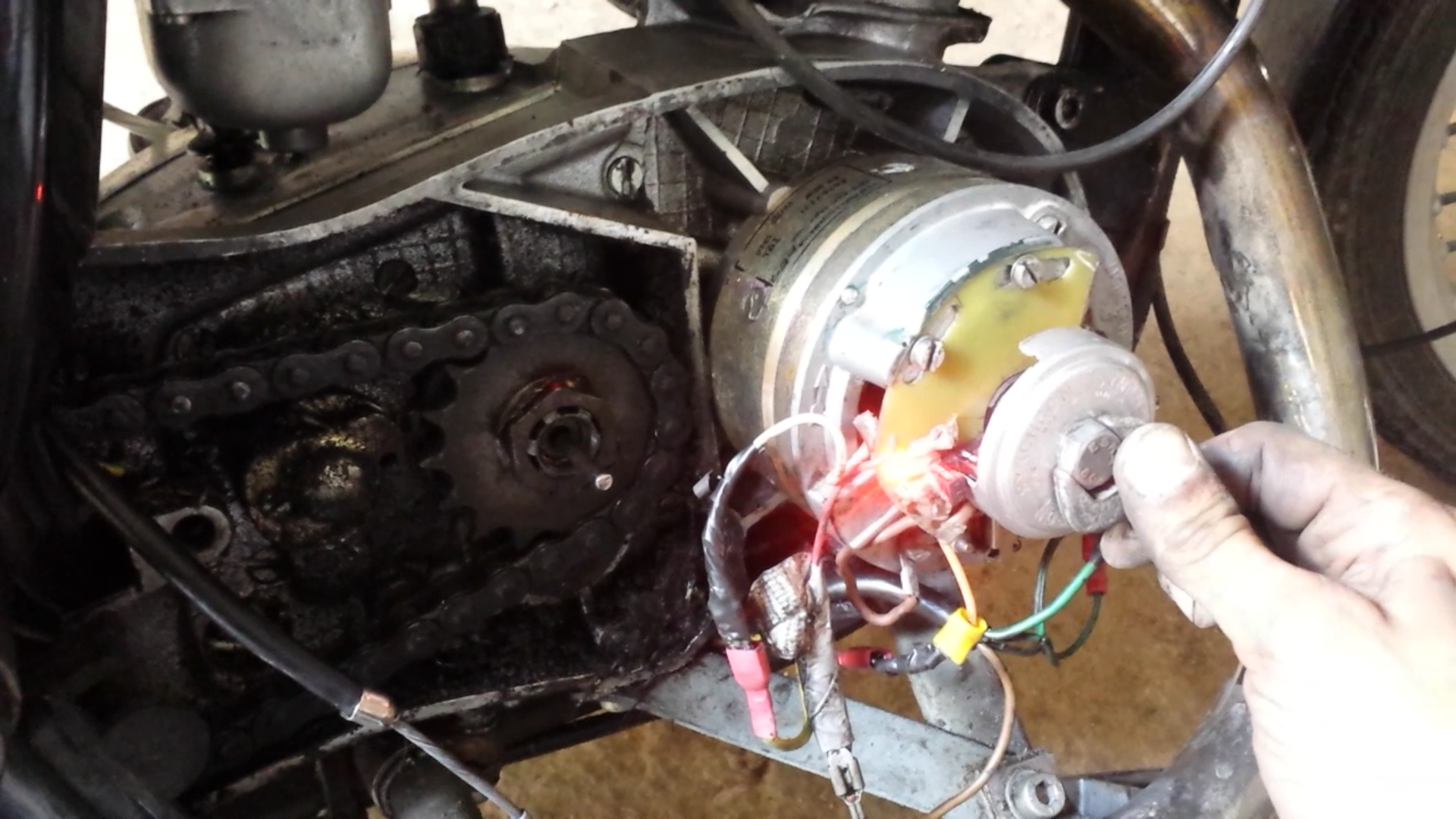

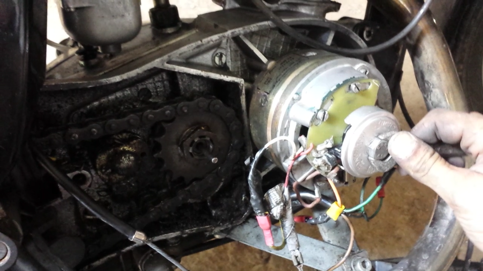

Es ist 2 Takt Vergaser MZ TS und ETS 150. Bekannt für ihren unrunten
Lauf zwecks fetter Kurbelwelle. Deswegen is der Verbrecher raus geflogen
und es ist ein Gabellichtbrücke und TIP162 als Transistor verbaut...
Jetzt würde ich gerne das so gestalten das dieser eben bei höherer
Drehzahl vorher zündet. Ich denke in Richtunh Spätzündung hätte ich es
vielleicht noch hinbekommen.
Etwas zu planen was ausgelöst werden soll, was noch garnicht ausgelöst
ist.
Da steckt ja eine Vorhersage drin.
Ich hätte vielleicht drei Gabelichtschranken im 120° Winkel angeordnet.
Die ersten beiden Bestimmen die Frequenz. Der letzte ist der Trigger,
der sitzt genau auf der letztmöglichen Einstellung (vielleicht 4mm vor
OT).
Jetzt wird eine Spannung aus der Frequenz generiert.
kleine Spannung 0- 2000 Umdrehungen / min = 2 vor OT
und dann sollte es linear oder halt nicht linear bis auf 4 mm VOT gehen.
Die Drei Gabellichtbrücken könnten ja eine art Kurbelwellensensor
darstellen.
Jeder für ein Drittel zuständig.
Wenn Drehzahl bekannt, dann müsste doch Zeit bekannt sein... Ach blöd
ich kann das wohl schlecht meinen Kondensatoren sagen wie sie sich
verhalten soll?
Trotzdem jemand eine Idee für einen diskreten Aufbau?
Den Zündimpuls will ich ja unabhängig vom Schließwinkel machen. Da will
ich mit Monoflop den Impuls auf die Zündspule anpassen.
Habe Bilder vom Aufbau Geber und so mit Angehangen.

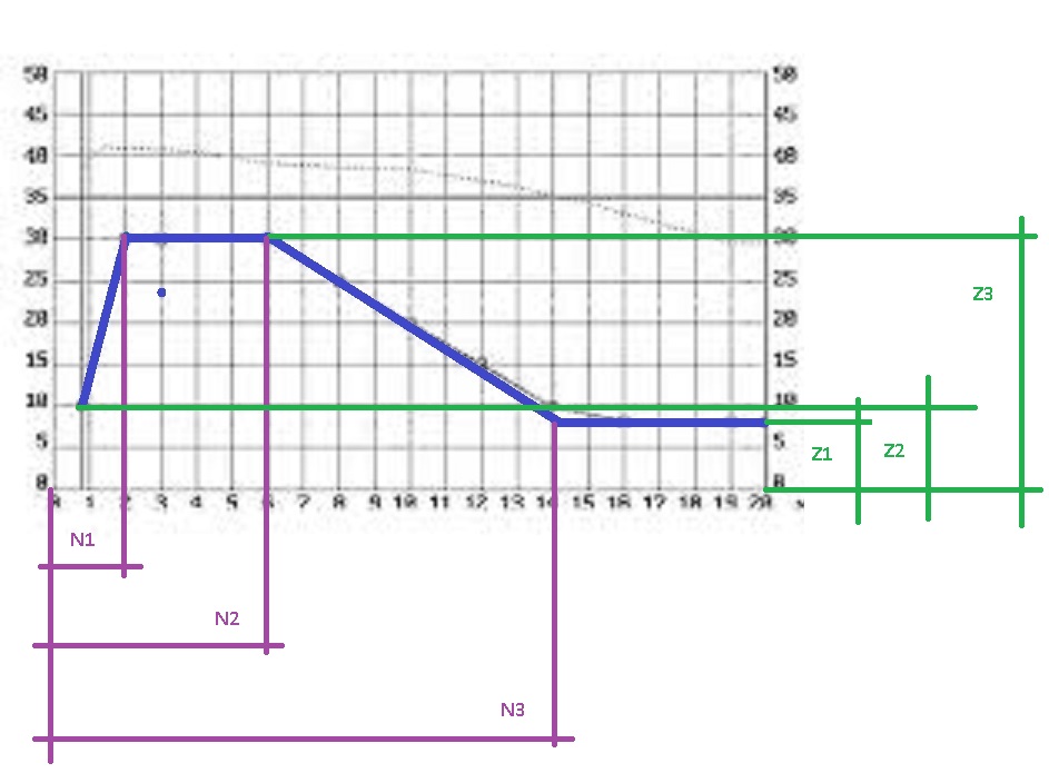

Gast #3928913
Hallo
Sieht nicht schön aus aber ich hoffe man versteht es.
Veränderbar z.B. durch ein Spindelpoti:
Den Zündwinkel Z1-Z3
Die Drehzahl N1-N3
Sollte eine einfache aber typische Zündkurve eines 2-Takters sein.
_Wenig Vorzündung beim Start.
_Viel Vorzündung im mittleren Drehzahlbereich da viel Restabgas im
Zylinder und somit relaiv langsame Verbrennung.
_Weniger Vorzündung bei Spitzenleistung das wenig Restabgas im Zylinder
und somit relativ schnelle Verbrennung.
Gruss
da brauchts keine Vorzündung sondern eine Spätzündung, sonst lässt sich
die Kiste nicht gut antreten!
bei hoher Last Vorzündung zurücknehmen, sonst klingelts!
selbiges bei hoher Zylindertemperatur!
stimmt nicht ganz, die Drehzahl mit dem maximalen Drehmoment
(Resonanzauspuff!!!) ist hier relevant.
Bei noch höherer Drehzahl brauchts wieder mehr Vorzündung.
Hierbei immer schön den Saugrohrdruck (alternativ:
Drosselklappenöffnung) berücksichtigen...
Das ganze passt entweder in einen 8-beinigen µC oder gibt ein richtig
schönes OPV-Grab.
Viel Spaß beim Löten und Debuggen. Beides geht mit einem µC viel
schneller!
Gast #3928993
Randbemerkung:
Die ersten Elektronikzündugnen für Wartburg und Trabant hatten
Lichtschranken als Geber. Ich hatte so ein Ding im Wartburg und einer
der Geber machte Probleme. Das Teil (3 identische) war mit Cenusil
vergossen, ich habe es raus gepolkt und an der infrarot-LED die
Lötstellen nachgebessert, hat danach einwandfrei funktioniert und die
Karre lief wie verrückt. Das waren 3 einfache identische Zündstufen mit
3 Zündspulen, ohne Verstellung. Ich habe nie Ärger  wegen Verschmutzung
gehabt.
Gruß,
Holm
Gast #3929167
Hallo
>der Dehzahl sondern auch vom Saugrohrdruck und deren (zeitlicher)
>Ableitung abhängt.
>Wenn man das nicht beachtet, dann klingelt der Motor beim Beschleunigen.
So starkt geht man bei 2-Taktern nur bei hochgezüchteten Rennmotoren.
Zweitakter sind hier viel genügsamer. Deshalb kommen auch viele 0815
Motoren mit einem statischem Zündzeitpunkt aus. Den Saugrohrdruck wird
fast nie gemessen.
Motoren mit statischem Zündzeitpunkt haben da alle zwangläufig einen
Vorzündung. Eine Spätzündung wäre von Vorteil würde aber vermutlich
alles noch viel mehr verkomplizieren. Als belassen wird es lieber bei
einer reduzierten Vorzündung oder halt zünden bei OT.
Dies zeigt die Zündkurve. OK nicht ganz wirklch gute Kurve war aber
schon zu spät am Abend.
Dies stimmt zwar ist aber in der Praxis für so ein Vorhaben nicht
wirklich relavant ausser man spricht hier von einem sehr hochgezüchten
Motor. Macht die in einer Analogen Umsetzung vermutlich viel zu
kompliziert. Mit einem uC sicher keine Problem. Da gibt es
Zündverstellungen die relativ nur dies machen wie die Kurve oben. Der
Motor läuft besser. Ein statischer Zündzeitpunkt ist eigentlich immer
schlechter.
>schönes OPV-Grab.
Wie gesagt mit uC sicher kein zu grosses Probem. Habe selber vor vielen
Jahren so was mit einem Renesas gemacht. Alles in C programmiert. Konnte
während des Laufs den Zündwinkel ändern, auf eine andere Kennlinie
umschalten, Drehzahl abfragen, Drehzahlbegrenzer ändern,
Zündwinkerücknahme unter berücksichtigung der Motortemperatur usw. Liegt
alles irgendwo in einer Kiste. Habe irgenwie keine Lust mehr darauf.
Eine möglichst einfache Analoge Lösung wäre sicher ein interessantes
Projekt. Deshalb meine ich auch, dass man möglichst einen einfache
Zündkurve haben sollte. Solange sich der Zündzeitpunkt im gesunden
Rahmen bewegt, wird es auch keinen Motorschaden geben und das
Laufverhalten wird sich denoch spürbar verbessern.
Früher gabe es Analoge Steuergeräte für 4-Takter Automotoren wie viel
viel mehr konnten da der 4T viel anspruchsvoller war. Von Saab oder
Volvo habe ich mal so ein Steuergerät gesehen. Ich verstand nur Bahnhof.
Ein echtes OPV-Grab.
Vielleicht sollte man die Kennlinie einfacher gestalten somit natürlich
auch weniger an die Grenzen gehen aber dafür die Schaltung so
vereinfachen?
Von Analogtechnik habe ich einfach viel zu wenig Ahnung.
Gruss
