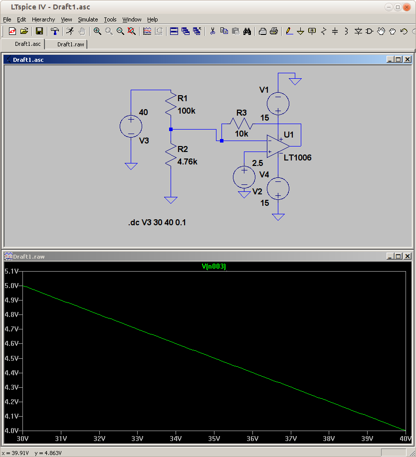

von Stefan H. (limescale1981)
So hab mir das Model vom LM258 in LTspice eingebunden und das ganze mit
einer einzigen 6,5 Volt Spannungsquelle simuliert.
Funktioniert :-) SPITZE!
Nun 3 Fragen:
a)  Wie erstellt man so ein Diagramm mit der Spannung aux der x und
y-Achse ?
b) Kann man eine Sägezahnspannungsquelle erstellen?
c) Wie kommt es zu den Ausgangswerten anhand der Widerstände? kurze
Erklärung wäre nett

von Helmut S. (helmuts)
Mit dem .DC Kommando.
Rechtsklick, Edit Simulation Command

Die Widerstände kann mit wenig Mathe und einer OPV-Formel von Hand
ausrechnen.
Die grundsätzliche Schaltung war klar (invertierend mit pos. Offset
etc.)
2.5V als Offsetspannung festlegen, wegen TL431. Spezialtrick für
leichtes Rechnen ohne Gleichungssysteme: Alle Ein- und
Ausgangsspannungen Spannungen um -2.5V verschieben. Die Spannung am
+Eingang fällt raus und man hat einen simplen Summierverstärker:
http://www.mikrocontroller.net/articles/Operationsverstärker-Grundschaltungen#Der_Addierer_.28Summierverst.C3.A4rker.29
Ue1 ist die zu messende Spannung, Ue2 sind -2.5V (war vorher Masse)
Ausgangsspannung ist 27.5V => 2.5V, 37.5V => 1.5V, also
U_a = -0.1 U_e1 + 5.25V
Die -0.1 legen das Verhältnis von R3 und R1 fest, gewählt 10k und 100k.
Aus den -2.5V müssen jetzt noch 5.25V am Ausgang werden:
U_a = -10k/100k * U_e1 +  -10k/R2 * -2.5V
Also
-10k/R2 * -2.5V = 5.25V
R3/R2 = 5.25V/2.5V
R2 = R3 * 2.5/5.25 = 4.76k
Jetzt wieder alles um 2.5V zurückverschieben und man landet bei der
Schaltung oben: Die -2.5V werden Masse und die Masse an + wird zur
2.5V-Offsetspannung.
Wer faul ist, baut Potis ein oder probiert in LTSpice ;)
Poti in LTspice siehe Anhang.

Ich meine den Zusammenhang verstanden zu haben R3 kleiner dann R2 im
selben verhältnis und die min ausgansspannung nähert sich dann der max
ausgangsspannung an? richtig?
