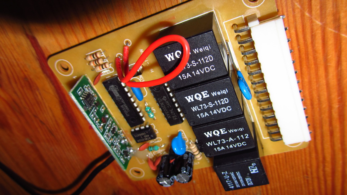

habe eine billige Funkfernbedienung im Auto verbaut und die ZV schließt
und öffnet auf einmal nicht mehr. Komisch, die Relais klacken aber noch,
auch die Blinker werden angesteuert und der Kofferraum öffnet. Es sind 4
Relais und 4 Funktionen und passenderweise kann ich bei 2 Relais keinen
Ausgang mehr messen - also sind die durch.... wie auch immer. Finde aber
keinen Ersatz, wie kann ich das Modell entschlüsseln?
Wofür steht WL73-S-112D und WL73-A-112

Ja mit dem Schlüssel ist alles ok, von Innen kann man auch per Schalter
alle Türen ent- und verriegeln. Den Verdrahtunsplan habe ich auch noch,
einzig das Kofferraumrelais schaltet gegen Masse.
Möchte also die Relais ersetzen, man kann eh nicht genug von denen da
haben. Brauche nur Hilfe bei der Entschlüsselung des Modellnamens...

Karl Heinz schrieb:
> http://www.wqedq.com/en/Products.asp?id=102&Str=Power%20Relay
Ach nein, die sinds auch nicht. Hatte mich von WL73 blenden lassen.
Aber zumindest der Hersteller stimmt schon mal. Vielleicht kann dir ja
der Hersteller sagen, welcher Typ deine Relais abgelöst hat.
Ich schätze mal irgendwas aus der WL78 Serie von hier
http://www.wqedq.com/en/Products.asp?id=104&Str=Automotive%20Relays
wird passen.
