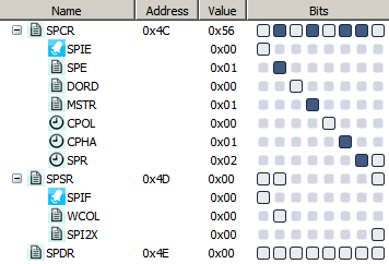

OP
Ich habe mit dem Oszi (Tektronix 100MHz) eine Vergleichsmessung an einem
anderen UC gemacht. Hier kann ich den Datenverkehr am MOSI gut messen.
Also am Oszi liegt es nicht!
Anbei die Registereinstellungen unmittelbar nach der SPI
Initialisierung.
Der UC arbeitet sonst ganz normal. Ich glaube hier nicht an einen
hardwareseitigen Fehler der SPI-Schnittstelle.
Muss ich also selbst nachsehen, welcher PIN PORTD3 ist.
