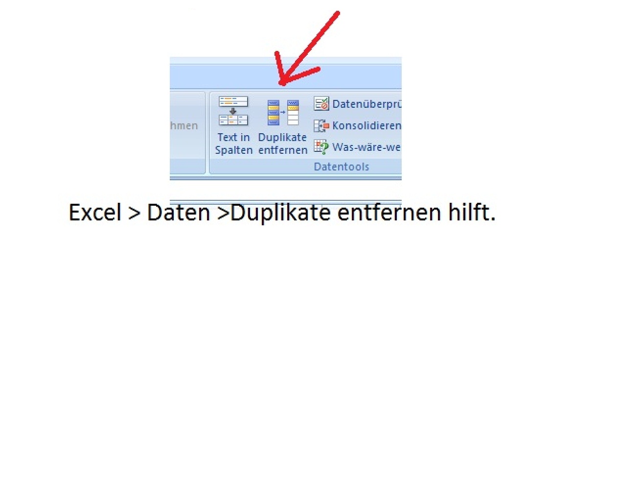

ich habe eine Liste von Zahlen und Namen die ich auf doppel Prüfen will
in Excel.
Wenn eine Nummer Doppelt mit unterschiedlichen Namen auftaucht ist das
kein Problem (z.B. Nr. 7)
Wenn aber eine Namen-Nummer Kombination doppelt ist, soll das irgendwie
markiert werden (Hier der Hans=6)
Es würde auch reichen wenn nur einer von beiden Markiert wird. Hat
jemand eine Idee wie man das mit Excel-Formeln hinbekommen könnte?
Wenn ich eine "WENN()" Funktion auf die Spalte anwende, kommt da eine
art Vektor raus "{0;0;0;1;0;0}" aber irgendwie geht's da nicht weiter.
Die Zelle zeigt dann immer  "#WERT" an, auch wenn es im Formeleditor
richtig dargestellt wird...

Es gibt eine bedingte Formatierung, bei der Duplikate markiert werden.
Zu finden unter Start --> Formatvorlagen --> Bedingte Formatierung -->
Regeln zum Hervorheben --> Doppelte Werte
Mit =VERKETTEN() eine Suchspalte aus den beiden anderen Spalten basteln,
in der dann die Duplikate markiert werden. Ka was du genau machen
willst, aber das würde zumindest für eine optische Hervorhebung
sorgen...

Dankeschön, das mit Verketten und hervorheben sollte gehen. Die
Excel-Liste geht reihum und jeder trägt sich selbst sein, von da kommen
Datenbank und derartige Späße nicht in Frage. Es soll nur jeder sofort
sehen können, dass die Gewählte Kombination aus Startnummer und Name
schon vergeben ist. Automatisch löschen wollen wir keinen Teilnehmer :-)
