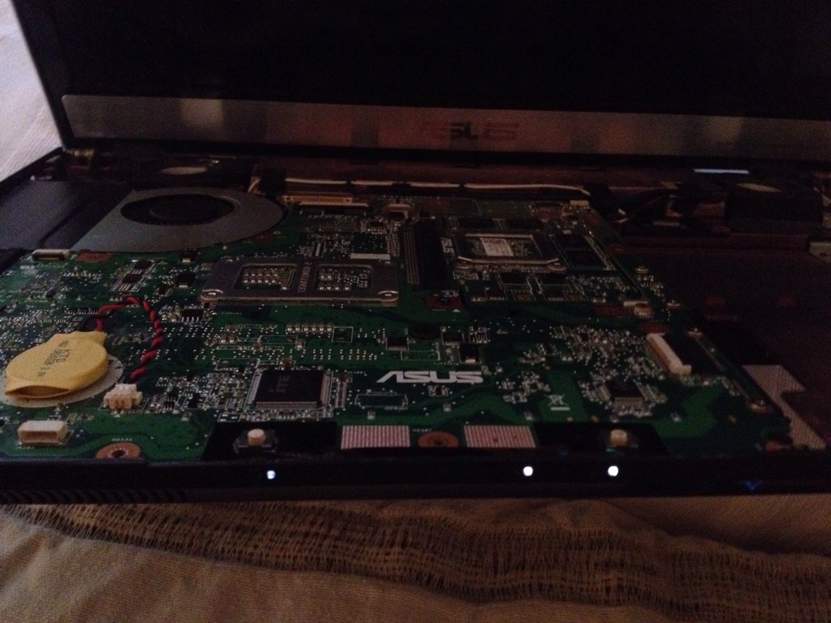

Hi, wie schon oben geschrieben geht mein Laptop Asus N55SF nicht mehr
an. Sobald man den Akku reinsteckt oder das Stromkabel leuchten drei
LEDs (wie auf dem Bild zu sehen) permanent, ansonsten tut sich nichts
der Lüfter bleibt still und das display schwarz !! Habe den Laptop
darauf mal aufgeschraubt und alles vom Mainboard abgeklemmt (Display,
W-Lan usw.) aber das hat nichts gebracht das Ergebnis war das gleiche
habe dann auch mal die Grafikkarte und den Arbeitsspeicher abgeklemmt
aber auch hier war es das gleiche Ergebnis. Weiß wirklich nicht mehr
weiter vielleicht kann mir aber einer von euch weiterhelfen oder Tips
geben ???
Vielen dank schonmal !!!!

hast du zuviel gezockt auf der Kiste? (Zuviel Last drauf gehabt, kannst
ja auch einen Außerirdischen mit Seti gesucht oder was anderes
leistungshungriges gemacht)
--> Dann ist die Kiste einen Hitzetod gestorben (BGA von einem
Controller entlötet)
Platte auch ab? (braucht man nicht)
Speichermodule getauscht durch irgendwelche anderen Module aus einer
anderen Kiste?
CMOS Pufferbatterie raus, 1 Tag draußen lassen
> Besitze leider kein Voltmeter
Gibts für 5 EUR am nächsten Wühltisch, das sollte für erste Messungen
ausreichend sein

Bei manchen NB von ASUS kann man folgendes versuchen:
Im ausgeschalteten Zustand: ALT + X gleichzeitig drücken und festhalten.
Einschaltknopf solange betätigen bis die Power LED leuchtet und der
Lüfter hörbar anläuft.
Booten und sofort die Datensicherung einleiten.
Da der Grund, der zu diesem Fehler führt, meist die USB-Schnittstelle(n)
ist/sind, kann eigentlich nur über das LAN oder per DVD gesichert
werden.
Besser ist es jedoch die Festplatte auszubauen und extern zu sichern.

Schließe mal das NT an (nicht den Akku), und halte nach dem Aufleuchten
der 3 Leds (hast leider nicht beschrieben, wofür die stehen) den
Einschaltknopf länger als 4 Sekunden gedrückt. Wenn du Glück hast, gehen
die aus und du hast eine neue Chance. Sonst probiere das Entfernen der
internen Cmos-Batterie. Da brauchst du aber keinen Tag zu warten, es
reicht, wenn du mit einem Kabel oder Draht die Batt-Kontakte
kurzschließt und das so 10 min liegen läßt. Dabei aber natürlich kein NT
und keinen Akku angeschlossen haben! Wenn das nichts hilft, ist das MB
abgeschossen.
