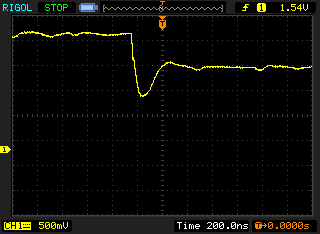

also folgendes, ich hab eine Platine Für einen Attiny 13 gemacht der
eigentlich nur mit einem irlz34n Led zum blinken bringt.
Das geht auch alles sehr schön , dann ist mir aufgefallen dass ich einen
2. Timer brauen könnte.
Schließlich hab ich mir einen Attiny 45 besorgt und das Programm
aufgespielt.
Bei dem funktioniert das aber nicht auf der Platine, auf dem Steckbrett
wo das Pollinboard vorne dran hängt aber schon .
Ozi zeigt auf der Platine ein total unsauberes Signal wenn ich z.b. ein
Port toggle  .
Auf dem Steckbrett allerdings ist das Signal sauber.
Ich habe auf der Platine einen Kondensator sonst nur den irlz und den
Sockel für den Attiny.
Die Frage ist wieso geht es mit dem 13er und mit dem 45er nicht?

zu 1 : screen vom Oszi
zu 2 : Ja genau.
zu 3 Screen
4: Stimmt aber woran genau lieht es? auf der :
http://www.pollin.de/shop/dt/MTY5OTgxOTk-/Bausaetze_Module/Bausaetze/ATMEL_Evaluations_Board_Version_2_0_1_Bausatz.html
ist ja so einiges drauf was ich auf meiner Platine nicht habe.....
zu 5: Steckbrett ist nicht relevant da da ja alles geht...
Platine ist nicht besonderes , sockel,ir
empfäner,kondensator,schraubklemme.
aber wie gesagt mit dem Attiny 13 gehts ja .
Vll hilft der Screen weiter, der ist bei gedrückter taste 1.

von Uwe (de0508)
Hallo Mitleser und pascal,
ich nehme mal an, dass das Programm, dass Du uns noch zeigen wirst, für
den atTiny45 übersetzt worden ist und auch die Fusebits (F_CPU) passen ?

von Uwe (de0508)
Danke Pascal,
was mir, beim ersten Anschauen, aufgefallen ist
Portb = 0
 deaktiviert den Pullup.
Das Passt auch nicht für deinen atTiny45 zusammen:
$regfile = "attiny45.dat"
$crystal = 1200000
von Uwe (de0508)
Hallo Pascal,
die Begründung zum RC Oszillator ist im Datenblatt, S.30f zu finden:
"Default Clock Source"
The device is shipped with CKSEL = 0010, SUT = 10, and CKDIV8 programmed. The default clock source setting is therefore the Internal RC Oscillator running at 8 MHz with longest start-up time and an initial system clock prescaling of 8, resulting in 1.0 MHz system clock. This default setting ensures that all users can make their desired clock source setting using an In-System or High-voltage Programmer.
Link
http://www.atmel.com/images/atmel-2586-avr-8-bit-microcontroller-attiny25-attiny45-attiny85_datasheet.pdf

von pascal (Gast)
so also 1000000 geht es genau so, wie finde ich raus was ich da
einstellen muss ohne das Datenblatt verstehen zu können (Sprache)

von pascal (Gast)
also habs jetzt auf 1000000 gestellt , sollte ja siommen , die 8mhz /8 .
So steht er im AVR stuio.

liegt an
Was sieht man da? Was sollte man stattdessen sehen?
