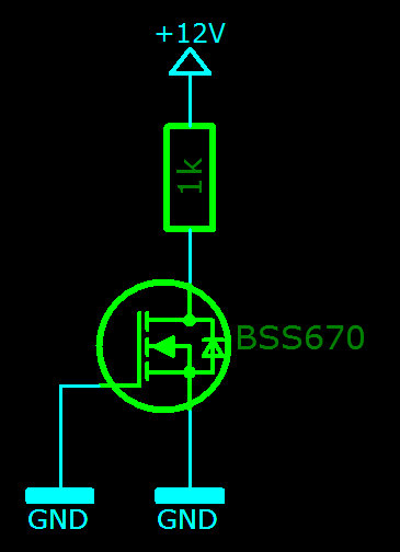

hier mal eine ganz blöde Frage. Ich habe einen N-Kanal MOSFET
(BSS670S2L), dessen Gate und Source GND-Potential haben. Er sollte also
sperren. An Drain hängt ein 1k Widerstand, der auf 12V führt. Ihr seht
den aktuellen Zustand auch im Bild. Nun hatte ich eigentlich erwartet,
dass ich an Drain 12V messe, da der MOSFET ja sperren sollte und kein
Strom durch den Widerstand fließen dürfte. Tatsächlich messe ich an
Drain allerdings 0V. Den Transistor habe ich schon 2 mal getauscht und
die 12V liegen korrekt an. Die Pinbelegung habe ich auch nochmal
kontrolliert. Hat jemand einen Tipp für mich, was ich noch kontrollieren
kann? Oder habe ich irgendeinen blöden Denkfehler und das Verhalten ist
korrekt?
Viele Grüße
Frank
Wenn es wirklich 0V sind, ist wohl der Widerstand defekt (unterbrochen)
oder der Transistor kurzgeschlossen.
Wenn es etwas mehr als 0V sind (z.B. 0,5V), dann hast du Source und
Drain vertauscht.
Es könnte auch sein, dass der Transistor durch statische Ladung am Gate
zerstört wird, wenn du ihn anfasst.
Leute, ich muss die Frage zurück ziehen. Ich habe mir nochmal das Layout
angesehen, und mit fiel auf, dass ein Via bedrohlich nah am Pin von
einem Stecker lag. Dort gab es einen Kurzschluss, sodass Drain immer auf
GND gezogen wurde. Konnte ich leider nicht sehen, da es unter dem
Stecker lag. Jetzt funktioniert es. Trotzdem vielen Dank für die ganzen
Antworten in so kurzer Zeit! :)
