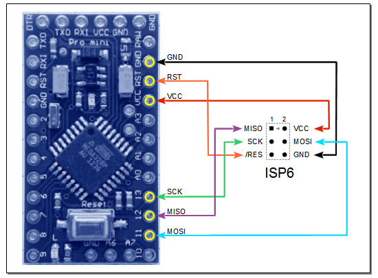

ich bin relativ neu in der µC Szene, habe bisher meinen Arduino
programmiert. Da ich jetzt natürlich diverse Aufbauten gerne permanent
laufen lassen würde und mir hierfür der Arduiono zu gross und zu teuer
ist habe ich mir folgendes Board bestellt:
http://www.pollin.de/shop/dt/MzM2OTgxOTk-/Bausaetze_Module/Entwicklerboards/Entwicklungsboard_ATMEL_ATmega168PA.html
Ziel ist es hier den Arduino Bootloader drauf zu schreiben und dann
meine Sketche auf diesem laufen zu lassen.
Jetzt habe ich schon ein bischen versucht mich einzulesen, wie ich das
Ding zum programmieren anschliesse. Auf dem Datenblatt habe ich die
Steckerbelegung für den ISP gesehen mit den Anschlüssen MOSI, MISO, ...
Diese kann ich aber auf dem Entwicklerboard nurgends finden auch die
ganzen anderen Bezeichnungen (PB1, PB2, ...) Finde ich bei den
Anschlüssen nirgendwo sondern (wie beim Arduino) die Digitalen und
Analogen Anschlüsse durchnummeriert. Kommt mir einfach komisach vor,
dass die nicht überein stimmen.
Was ich gefunden habe sind rx und tx anschlüsse. Aber das hat nicht mit
ISP zu tun korrekt? Ich dachte aber, dass ich den 168er mit ISP
programmieren kann. Einen entsprechenden USB - ISP Adapter habe ich.
Ist das korrekt, dass die Rx  und Tx Anschlüsse die UART Anschlüsse
sind??
Wie zum Teu.... schliess ich das ding an.
Wäre um Hilfe sehr dankbar.
Grüsse Thomas

Licht anmachen und Lupe geht leider auch nicht da genau die von mir
gesuchten Anschlüsse unter dem Reset Taster durch gehen ;-( Aber habe es
jetzt durchgemessen und heraus gefunden, dass MISO, MOSI und SCK auf Pin
11 - 13 raus geführt sind.
Unter der Platine ist gar nichts mehr ausser Leiterbahnen.
Der Schaltplan ist zwar etwas komisch beschriftet scheint aber soweit
doch ganz gut zu passen. Mir fehlte halt irgendwie eine Beschaltung wie
ich das Ding an den PC anschliesse. Aber der Tip mit dem Arduino Pro
Mini bringt mich denke ich auf den richtigen Weg.
Wenn ich es richtig verstehe müsste ich ja über die ISP Pins welche ich
raus gemessen habe das Teil an meinen USB ISP Programmer anschliessen
können und darüber den Arduino Bootloader drauf spielen. Werde mich mal
weiter einlesen und es ausprobieren.
Vielen Dank für eure Hilfe!!

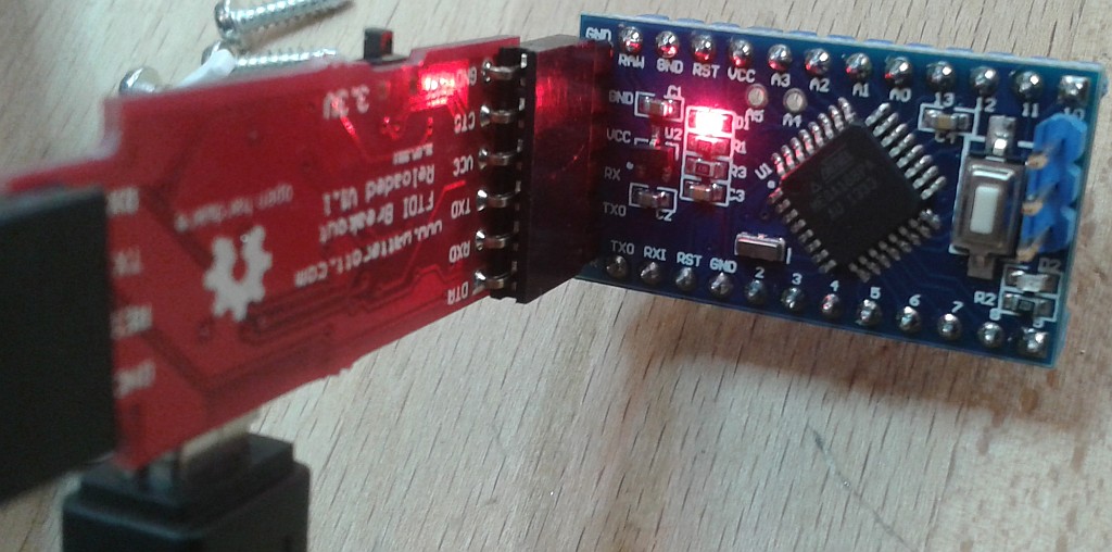

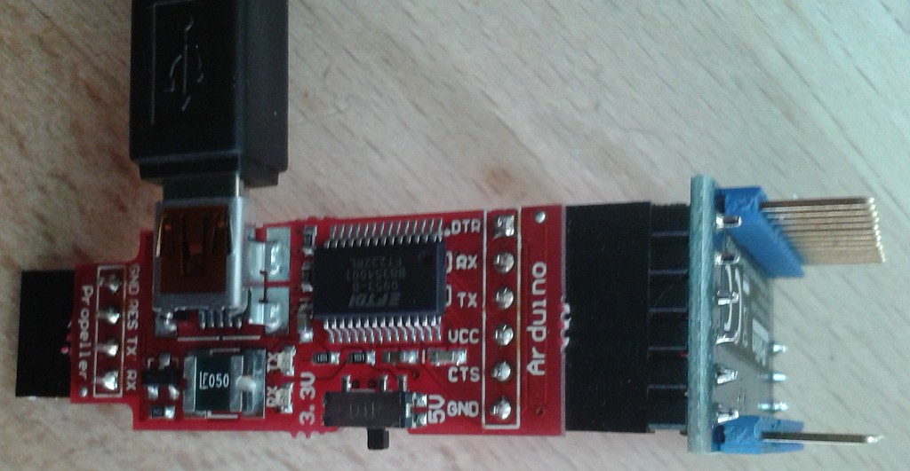

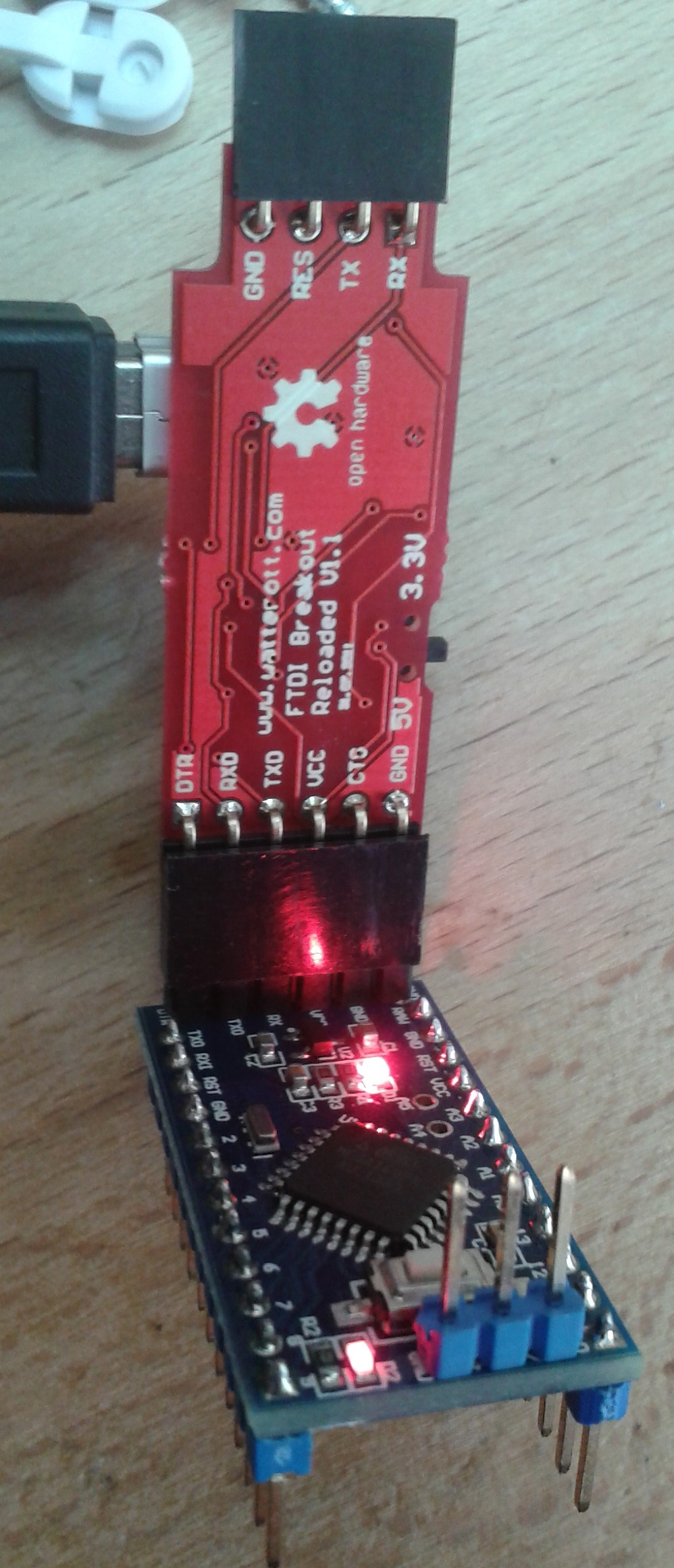

Hallo zusammen
... für alle die auch das Board von Pollin haben (810366)
Es ist bereits ein Arduino Bootloader aufgespielt. Das Board lässt sich
sich seriell oder mit vorgeschaltetem FTDI programmieren. Alternativ
kann man z.B. auch einen Arduino Uno nehmen, den Prozessor (wenn kein
SMD)entfernen und folgende Anschlüsse benutzen:
Arduino UNO        Pollin Board
RX ------------->  TX0
TX ------------->  RX1
RESET ---------->  RST
5V ------------->  VCC
GND ------------>  GND
Die ISP Belegung vom Pollin Board ist wie folgt:
MOSI -------> 11
MISO -------> 12
SCK  -------> 13
RST  -------> RST
GND  -------> GND
VTG  -------> VCC (bei Bedarf)
Ich hoffe das hilft einigen weiter ...
Gruß Lars

von google (Gast)
Der Anschluss des Pollin-boardes ist mit einem USB-serial-Adapter
überhaupt kein Problem. (In den Fotos ein FTDI breakout reloaded von
Watterott)
Es kann wie gewohnt die Arduino-IDE benutzt werden. Der Bootloader ist
bereits vorhanden.
Einfacher geht es nicht ...

von google (Gast)
per ISP geht dann eben so wie im Bild ...
