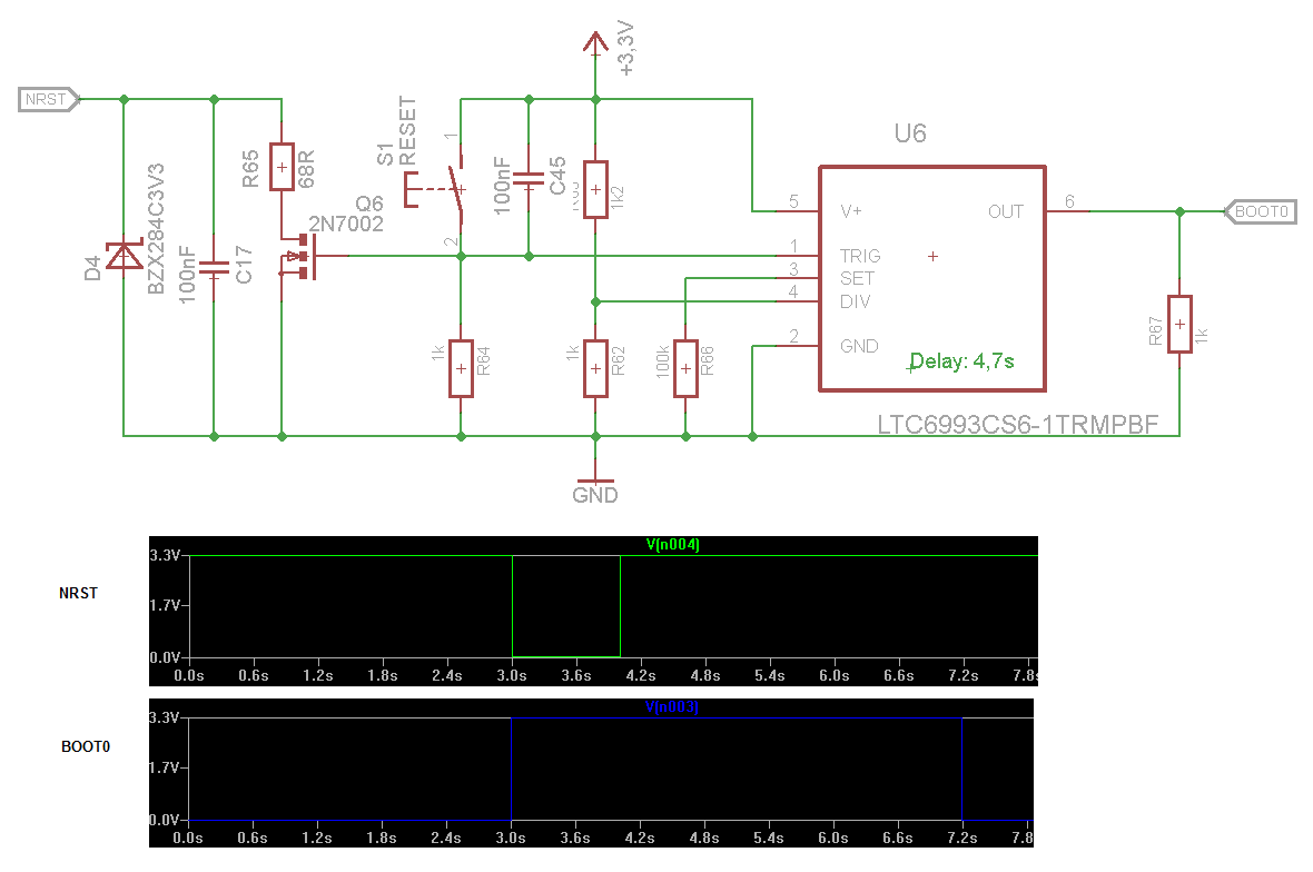

Ich suche nach einer Möglichkeit über eine Taste den Bootloader zu
starten.
Im Normalfall soll der STM32 bei Power ON sein Programm starten.
Wenn jemand den STM32 leer vorfindet soll er per Tastendruck den
Booloader Starten können.
Natürlich könnte man an Boot0 eine Taste bauen und dann das Netzteil
einschalten. Oder 2 Tasten erst Boot0 dann Reset und Reset loslassen und
Boot0 wieder loslassen. Das ist mir für Laien zu kompliziert.
ich habe mal eine Schaltung im Anhang gepostet die das erfüllt.
Allerdings würde ich mich ärgern wenn es einfacher mit irgend einem
Resetcontroller geht.
Danke schon mal.

Hm, eine Alternative zu meiner Frage ist das alles nicht. Es werden im
AppNote noch andere Patterns beschrieben. Aber es kommt für den STM32F4
nur Pattern 1 in Frage. Ich habe schon einen Bootloader für den MC68HC12
realisiert.  Dort hatte ich hin und wieder das Problem, das während des
Flashprozesses das Toolfile versagt hat. Dieses war nur 512 Byte groß
und hatte keine Reserven für Fehlerbehebung.  Deshalb möchte ich den
internen Bootloader als fallback Lösung und für die Inbetriebnahme
verwenden.

Persönliche Seite #3931788
Disco schrieb:
> Allerdings würde ich mich ärgern wenn es einfacher … geht.
Interessante Fragestellung, dafür brauche ich auch noch 'ne Lösung.
Ich hätte es vielleicht mit zwei Schmitt-Triggern (1 x Open-Drain) und
zwei R-C-Gliedern probiert.
Den LTC6993 gibt's leider nicht bei Mouser. Bei Digikey bestelle ich
selten. Eine Lösung mit "Allerwelts-ICs" fände ich attraktiver.
