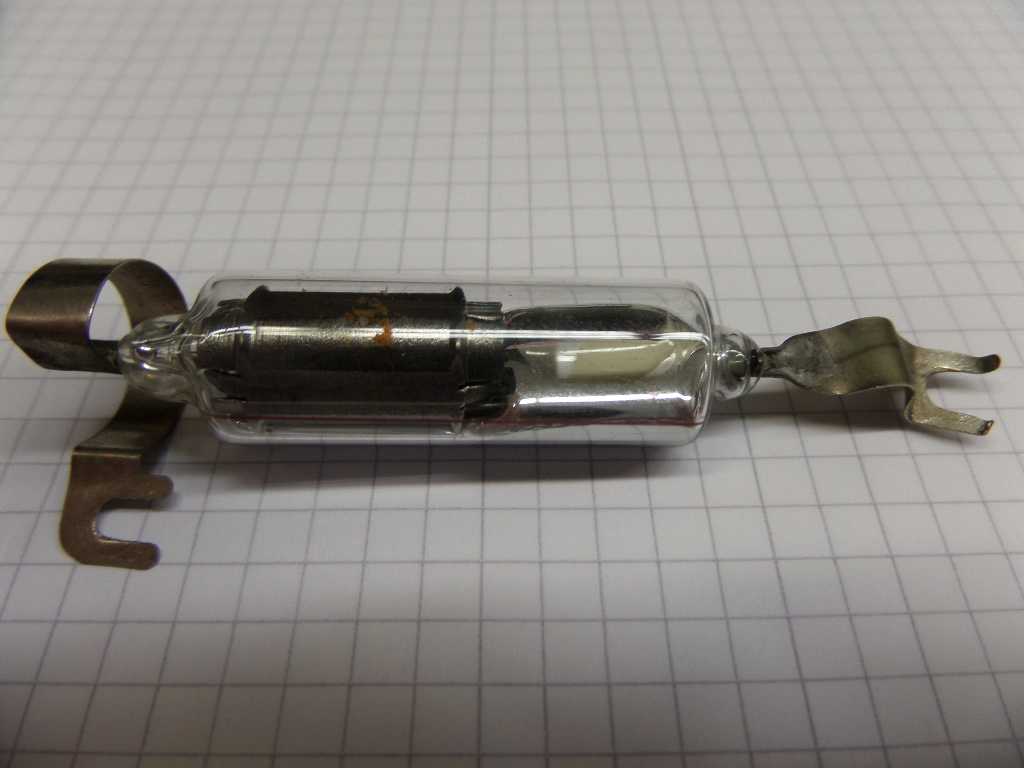

Was ist das für ein Quecksilberschalter
Gast #3931390
Das was da schwimmt wird Eisen sein.
Dieser Eisenkern wurde durch einen äußeren
Elektromagnet nach unten gezogen, dadurch
steigt das Quecksilber an und schließt
die Elektroden kurz.
Gast #3931898
-wie Günter Lenz (Gast) schrieb, wurden diese Hupenrelais
gerne als Alarmrelais 12/24V auf 230V~ genommen.
Diese unter Mechanikern auch "Quecksilber-Schweinchen" genannten Relais
waren sehr lustig, wenn man im Vorbeigehen mal mit dem  Finger gegen-
schnippte..
Gast #3931918
senkrechte Gebrauchslage
steckt in einer Spule
Eisen schwimmt auf dem Hg, bei Stromfluss durch die Spule taucht das Fe
ab und verdrängt das Hg nach oben und schließt Kontakte. Das alles
passiert träge da das Hg sich am Fe-Kern vorbeidrängeln muss.
Ergibt einen Timer mit Einschalt- und Ausschaltverzögerung. Zeit nicht
einstellbar.

Gast #3931987
Einfach mit den Resten der letzten Energieparlampe zusammen kehren und
und zur Entsorgung abgeben.
Ich habe noch neue solch Quecksilberrelais da, die wurden teilweise wie
oben schon angedeutet zum schalten einer 220V Tröte als Zweitwecker an
Telefonen verwendet, brauchen nicht viel Strom und vertragen einiges an
Leistung.
Irgend wann werde ich die wohl mal entsporgen, die Wahrscheinlichkeit
ist gering das ich die noch mal brauchen werde.
So lange das Quecksilber in dem Röhrchen ist tut es Nichts, allerdings
ist es so ohne Spule freilich auch völlig nutzlos.
