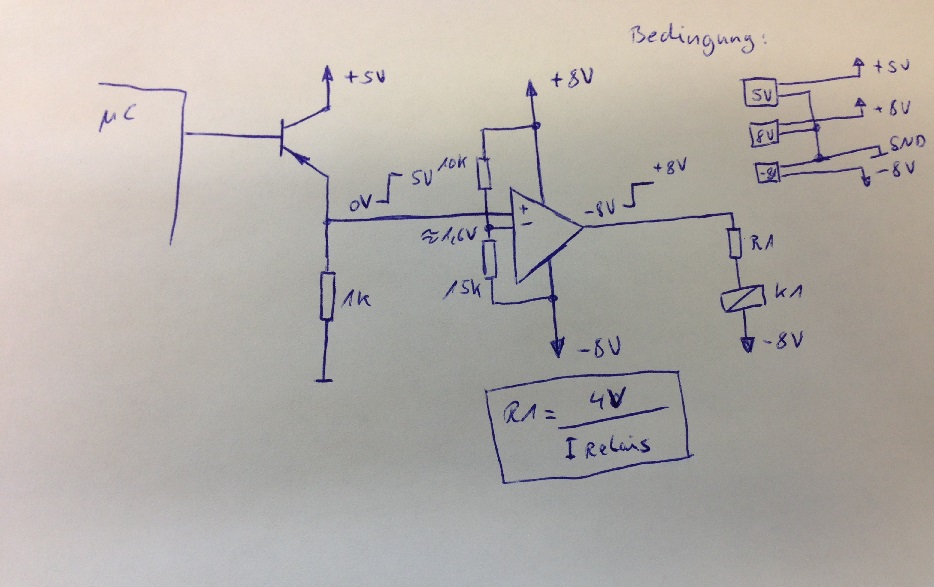

bei meinem Netzteilprojekt möchte ich vor den Ausgang ein 12V-Relais
(bereits vorhanden) schalten. Dieses soll aus der Versorgungsspanung der
Operationsverstärker gespeist werden (-8 und +8V). Angesteuert wird es
über einen µC, der +5V ausgibt. Die Idee ist, dass das Relais nur
anziehen kann, wenn alle 3 Spannungen vorhanden sind bzw. im Fehlerfall
abfällt.
Ich komme aber auf keinen grünen Zweig, wie ich die Ansteuerung mit
einem Mosfet oder Transistor lösen kann und denke schon über Optokoppler
nach. Das muss doch auch einfach zu lösen sein?
Danke & Gruß
Alex

von blackxiiv (Gast)
wartemal schrieb:
> …jede der 3 Spannungen steuert eine Led in Optokopplern an.
> Du möchtest eine UND Funktion ?
Ich denke, die Infos zu den Spannungen (gehe davon aus das läuft) werden
im µC gesammelt und sollen dann über einen Pin vom µC in die
Relaisschaltung fließen um irgendwas freizugeben. Oder hab ich das
falsch verstanden?
Ich gehe davon aus, dass alle Massen zusammen hängen und dein OPamp ein
bissl Strom liefern kann - hier nur mal eine Idee (Alle Spannungen sind
auf GND bezogen)
Grüße
edit: theoretisch solltest du den OPamp auch direkt aus dem µC ansteuern
können.
nochmal edit: hab den Vorwiderstand für den Transistor vergessen -.-...
Dödel ich...
von Alexander (Gast)
Die Spanungen sind alle auf die gleiche Masse bezogen.
Meine Idee war, das 12V Relais + Vorwiderstand zwischen +8V und -8V zu
hängen. Fällt eine der beiden Spannungen aus, müsste das Relais schonmal
abfallen. Oder könnte die halbe Spannung reichen, um es zu halten?
Damit ich es auch über den Controller schalten kann, muss in Serie zu
Relais noch ein Mosfet oder ein Transistor.
@blackxiiv: Gute Idee mit dem OPV, aber wenn -8V ausfällt und auf
GND-Niveau steigt, könnten, je nach Typ, aus dem OPV +8V raus kommen und
das Relais ausreichend versorgen...?
von Micha W. (blackxiiv)
Das mit der Haltung ist ein guter Einwand.
3 Möglichkeiten:
 - Den Vorwiderstand so dimensionieren dass der Haltestrom vom Relais
nicht ausreicht. Ist aber meiner Meinung nach eine zu instabile Lösung.
 - Einen 2. Transistor/FET der in Reihe zum Relais an Masse liegt. Ist
denke ich das einfachste.
 - Die Idee von "wartemal" 3 Optotransistoren für die Spannungen, welche
3 Mosfets steuern die in Reihe zum Relais liegen. Wenn du den µC nur zur
Spannungsüberwachung nutzt um das Relais zu steuern, dann mach das
gleich ohne µC und nur mit Optos.
von MaWin (Gast)
> abfallen.> Oder könnte die halbe Spannung reichen, um es zu halten?
Ja, vor allem weil oftmals Strom von 0V fliessen kann, über Schutzdioden
etc.
Du müsstest also erst mehr herausfinden, was passiert, wenn deine
Spannungen ausfallen, welche Querströme fliessen können.
Sonst bleibt nur eine aufwändige Lörung, wie 3 Optokoppler, oder eine
intelligente, wie ein uC der +8V und -8V mitmisst.
von Stefan F. (Gast)
        +----------|<|----+           D1
        +---[===]--XXXX---+-----+     R1     Relais
+8V o---+---[===]---+     |     |     R2
+5V o-------[===]---+---|     |/      R3     T1
                    |   |\>---|                  T2
        +---[===]---+         |\>     R4
-8V o---+-----------------------+
R1 kann entfallen, wenn das Relais 16V verträgt. Bei den vielen 12V
Relais ist das der Fall.
D1 = 1N4148 ist die Freilaufdiode, sie beschützt den Transistor vor
hohen Spannungen, die beim Abschalten in der Spule des Relais entstehen.
T1, T2 = Irgendein kleiner NPN. Zum Beispiel BC548B.
R2 = 27k
R3 = 22k
R4 = 1,5k (oder ein 820 Ohm Widerstand + 1k Trimmer in Reihe).
Die Transistoren schalten ab 1,2-1,4V ein. Diese Spannung liegt nur an
wenn alle drei Versorgungsspannungen vorhanden sind und nicht wesentlich
unter ihrem Sollwert liegen.
1,2-1,4V an R4, um genauer zu sein.
