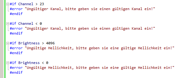

weis Jemand wieso diese Makros nicht funktionieren?
Die Variablen Brightness und Channel stehen in einer Methode (sind die
Parameter der Methode).
--> void Set_Channel_Brightness ( uint8_t Channel, uint16_t Brightness )

Christian Karle schrieb:
> Es kommt keine Fehlermeldung zurück...
Das ist kein Kriterium. Der Präprozessor ist bekannt dafür, bei
Rechenausdrücken in #if noch im grössten Blödsinn einen Sinn zu
erkennen. So beispielsweise wenn er Namen darin nicht kennt. Weil er,
wie de Name schon sagt, (formell) vor dem Compiler vorneweg läuft und
deshalb dessen Variablen nicht kennt.

..wenn Du
#if
durch
if (
und
#error
durch
    traceError(
sowie
#endif
durch
    return errorCondition;
..ersetzt dann geht das auch zur Laufzeit. traceError und errorCondition
(sowie der zugehörige Rückgabetyp) müssen latürnich noch richtig(tm)
hingeschreiben werden.
