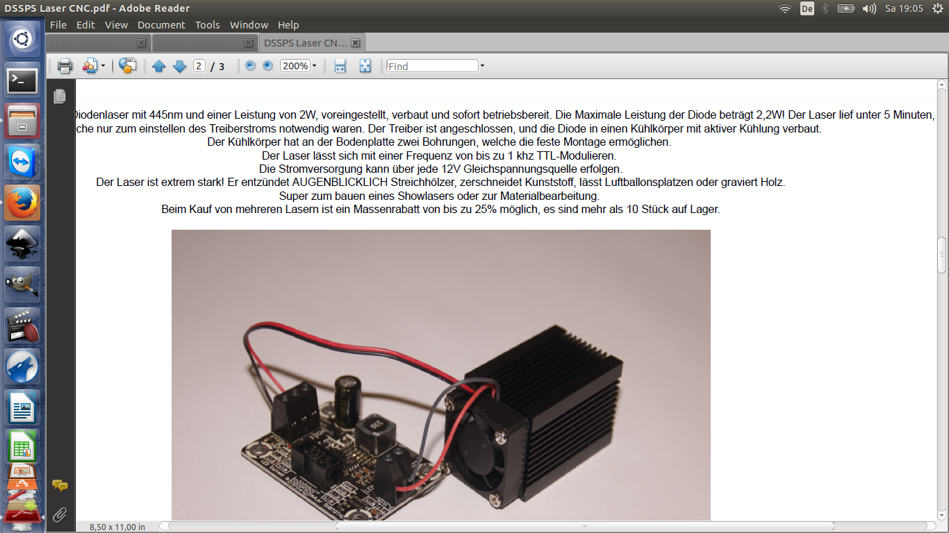

Warum nur 1khz? Zitat aus den Technischen Daten laut verkäufer:
Diodenlaser mit 445nm und einer Leistung von 2W, voreingestellt, verbaut
und sofort betriebsbereit. Die Maximale Leistung der Diode beträgt 2,2W!
Der Laser lief unter 5 Minuten,
welche nur zum einstellen des Treiberstroms notwendig waren. Der Treiber
ist angeschlossen, und die Diode in einen Kühlkörper mit aktiver Kühlung
verbaut.
Der Kühlkörper hat an der Bodenplatte zwei Bohrungen, welche die feste
Montage ermöglichen.
Der Laser lässt sich mit einer Frequenz von bis zu 1 khz TTL-Modulieren.
Die Stromversorgung kann über jede 12V Gleichspannungsquelle erfolgen.
