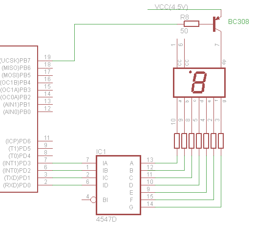

Liebe Mikrocontroller Comunity,
Ich will gerade einen kleinen Wecker mit 7 Segment-Anzeigen und einem
ATtiny 2313 als Weihnachtsgeschenk basteln und bin nun mit Schaltung
soweit fertig. Ich würde jedoch gerne zum Multiplexen der 7 Segment
Anzeigen PNP Transistoren nutzen, da ich davon einige habe. Nun ist
meine Frage, ob das theoretisch so wie es in der Schaltung im Anhang
gezeigt ist funktioniert oder nicht?
Die 7 Segment Anzeigen werden noch über einen 7446 angesteuert.
Vielen Dank für die Antworten schon mal und ein frohes Fest
lifesbest23
Gast #3932499
P.S.:
Einen Fehler hat deine Schaltung:
Der d.p. (=Dezimalpunkt) wird, ebenso wie die anderen Segmente, eine
Kathode sein.
Die pnp wolltest du ja gewiss als Anodentreiber verwenden.

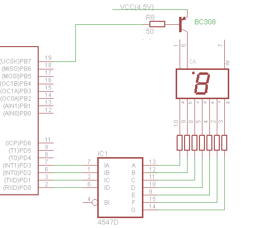

Oups, da habe ich eine falsches Bild angehängt. Die Segmente haben
eigentlich eine gemeinsame Anode und der Transistor solte bei der
Stehen.
hätte ich doch bloß noch ein mal mehr geprüft.
Im anhang ist jetzt das berichtigte Bild.

Der Transistor hat eine Stromverstärkung von 800 und einen maximal Strom
von 100 mA. Somit müssen 0,125mA durch die Basis fließen. Bei 4,5 V
währe das dann ein Vorwiderstand von
4,5V / 0,000125A = 36000 Ohm
Ist das richtig so?
Gast #3932555
lifesbest23 schrieb:
> Ist das richtig so?
Nöö. Erstens hat der Transistor nur unter bestimmten Bedingungen (nicht
bei deinen) maximal eine Stromverstärkung von 800, und zweitens soll der
ja nicht als Verstärker, sondern als übersteuerter Schalter arbeiten.
Also dimensionierts du den Basiswiderstand so, dass IB~IC/20 ist.

Ich habe das ganze jetzt mal mit 340 Ohm aufgebaut und es Funktioniert.
Danke für die Hilfe
und nochmal ein Schönes Fest und nen guten Rutsch
