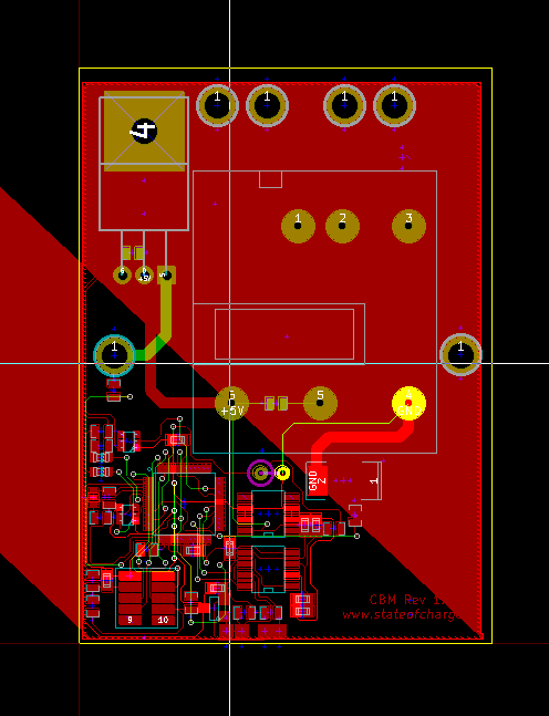

Hallo Forianer !
,. ich hab' mich vor kurzem entschieden für mein aktuelles Projekt von
Eagle auf Kicad umzusteigen.
Anyway.. das PCB design ist schon recht weit fortgeschritten und jetzt
würde ich gerne meine GND-Planes auf das Board bringen.
Seit eingigen Stunden bin ich da jedoch nur mir überschaubarem Erfolg
dran.
Folgende Vorgehensweise :
Ich clicke auf das Polygon Symbol und bekomme das Kontext-Menü. Dort
wähle ich das GND Signal und den F-CU  Layer aus.
Dann male ich ein Rechteck innerhalb der Fräskontur und bekomme (nicht
immer)
das Strichlierte Hatch-STyle.

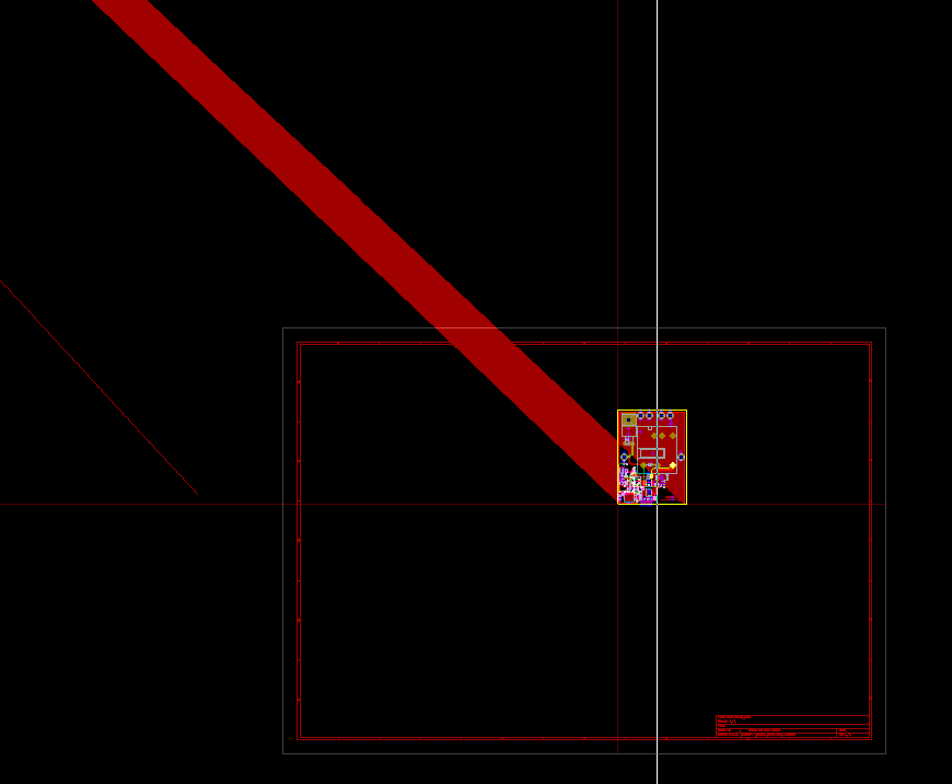

Wenn ich dann rechts-clicke auf das Polygon kommt in seltenen Fällen der
Menüpunkt Fill-Refill..
Wenn ich da drauf-clicke tickt Kicad komplett aus.. (siehe Screenshot im
Anhang),..
Stell ich mich einfach nur blöd an, oder gibt's da einen knwon bug ?
Ich kann ja unmöglich der einzige mit diesem Problem sein...
Danke im Voraus !
Ach ja,. KICAD PcbNew 2013-June-11

wenn's denn dann mal klappt macht er entweder die komplette Fläche voll
(siehe Screenshot) oder schneidet irgendwo ab und pinselt ins nirvana...
Ich bin ziehmlich ratlos...
#3932543
Aha Update !
man muss mit dem Polygon rechts unten zu zeichnen anfang,.
Dann lässt sich schon mal die Polygon kontur zeichnen.
Danach haben wir jedoch das gleich Fehler bild.
.) Fill-komplett ohne Rücksicht auf verluste
.) Oder Fill ins Nirvana lt. Screenshot.
