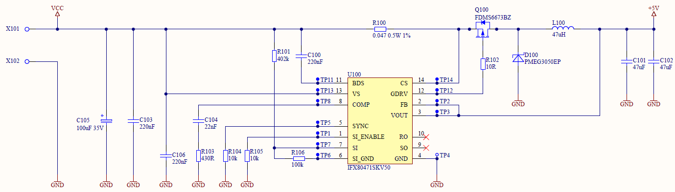

Eigentlich ist es eine Schulaufgabe (Designen Sie einen Car Charger).
Kann aber auch täglich im Leben eines Elektronikers / El. Ing.
vorkommen.
Frage
Wie designt man einen DC/DC-Wandler mit möglichst hohem Wirkungsgrad?
Wie viel machen die Bauteile aus, wie viel das Design?
Beim komplexeren Design: An der Diode fällt am meisten Leistung ab. Wird
in der Praxis oft die Diode durch einen MOSFET ersetzt? Wie viel
Leistung kann man in ~Prozent einsparen?
Beispiel
Uin: 10-24V
Uout: 5V / 2A
Der IFX80471 ist schon vorgegeben.
Dazu konkret die Frage:

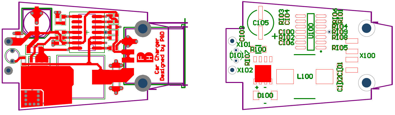

Vom Anschluss X101 gehe ich zuerst auf den C105 und erst dann auf den
R100. Wäre es hier besser gewesen, ein Plane zu machen? Platz hat man
ja.
Zum Design: Mit dem DMM gemessen, hat man einen Wirkungsgrad von ~70%.
Noch ohne Messungen (kommen noch). Durch Senken des R102
(Gate-Vorwiderstand) sollten schon noch 85% drin sein.
Was ratet ihr für einen Gate-Vorwiderstand um einen möglichst hohen
Wirkungsgrad zu erreichen? Kann man den berechnen? Hier geht es ja nicht
um die Ladung von Gate zu Treiber, sondern viel mehr wie schnell der
MOSFET schaltet. Zu schnell schalten ist dann auch wieder nicht gut.
Danke für all die Anregungen.

Ich verstehe nicht, welchen Einfluß der Gate-Widerstand auf den
Wirkungsgrad habe soll. Uns was bewirkt R100? Der Innenwiderstand von
L100 wäre wichtiger.
Und warum ist Infineon vorgegeben? Auf die Truppe käme ich zuletzt.
Mit den falschen Bauteilen oder dem falschen Layout kannst du jeweils
alles versauen.
Die Diode hat eine niedrige Flußspannung, scheint OK.
Der PMOS hat einen niedrigen Widerstand, aber die Gateladung bremst die
Flanken und treibt die Verluste nach oben. Vergleiche mit z.B. IRFR5305.
Der Regler kann "nur" 1A peak und bietet einen Spannungshub von 8-8,5V
-> 8,2Ω, kleiner gehts nicht. 10Ω sind gut.
Layout hab ich noch nit angeschaut, achte auf die Umladekreise:
C(in)->Rv->PMOS->L->C(out), D->L->C(out). Werden die weitläufig oder zu
hochohmig, gehen die Verluste hoch oder der Regler stirbt. Tip: breitere
Leiterbahnen haben eine geringere Induktivität.

Schau dir mal die Kurvenformen aufm Skop an. 10:1 Tastkopf nehmen.
Schaltplan und Layout passen nit zusammen. Eingangsfiter und
Transientenschutz fehlen. Ein automotive Design wird das so noch nit.

von D. E. (eschlair)
Im Vergleich zum FDMS6673BZ hat der IRF aber länger andauernde Flanken?
Wir mussten bei den Berechnungen den Mittelweg zwischen Leit- und
Schaltverluste gehen. Im Moment sind die Schaltverluste bei 100mW, Leit-
bei 15mW (@1A). Beim IRF dürfte das noch grösser sein.
Da hast du recht. Da habe ich mich zu wenig geachtet. Werde mal einen
8R2 einsetzen.

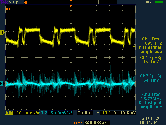

Soo....
Im Anhang ist eine Messung, die das Problem zeigt.
Kanal 1: Eingangsspannung
Kanal 2: Ausgangsspannung
Anhand der Einggangsspannung ist zu erkennen (ebenso wie eine Messung
des GATE vom MOSFET), dass das Treiber-IC den MOSFET nach ein paar
hundert ns kurz ausschaltet.
Die Speisung des IC's ist konstant - ein Reset des Bausteins sehe ich
nicht als Ursache.
Bei der Überprüfung des Schemas bemerkten wir, dass der Feedback (FB)
bei der 5V-Version nicht verbunden ist. Ein nachträgliches Anpassen hat
keine Verbesserung zu Tage geführt.
Der Pin "Sync" ist bei der Pinbeschreibung und im Application Sheet
unterschiedlich angeschlossen. Die Variation Open/10k auf GND brachten
auch keine Verbesserung.
Im Kapitel 7.8.1 (S.23) des DB steht, dass das Verhältnis Rshunt/Spule
den Wert 1000 nicht überschreiten darf. Mit 47mR und 47uH sind wir
gerade auf 1000... Diesen Punkt haben wir noch nicht getestet.
Hat jemand anhand der Fehlerbeschreibung/Oszi-Bildes einen Anhaltspunkt,
wo der Fehler liegen könnte?
von Mark S. (voltwide)
Man sieht immer einen kurzzeitigen schaltenden Takt im Wechsel mit einem
Takt mit langer Einschaltdauer. Die GesamtPeriodizität liegt bei ca 6us,
entsprechend 2 Taktzyklen. Das Tastverhältnis springt hin und her
zwischen den Zyklen. (Stichwort "subharmonic oscillation")
Vermutlich stimmt die Ausgangsspannung im Mittel, aber es gibt
zusätzlichen Ripple.
Die Regelung ist instabil, sie pendelt hin und her mit halber
Taktfrequenz. Das sollte man mit dem Scope auf dem Ausgang des
Fehlerverstärkers auch so sehen können.
Tritt dieser Fehler erst ab einer  bestimmten Last auf?
Dann könnte die Speicherdrossel in die Sättigung gehen.
Oder die Regelung fängt sich Störungen ein - am kritischesten ist der
KomparatorEingang der den Ausgangsspannungsteiler gegen die interne
Referenz vergleicht. Das Layout in diesem Bereich kann sehr kritisch
sein!
Es kann auch helfen, die Bandbreite der Regelverstärkung herab zu
setzen, z.B. durch einen größeren Ausgangskondensator.
Derartige Störungen sind in der Praxis keine Seltenheit. Sie senken
erfahrungsgemäß den Wirkungsgrad im Vergleich zum stabile Betrieb mit
konstantem Tastverhältnis.
von Helge A. (besupreme)
Ès könnte sein, daß der Baustein Überstrom detektiert. Das kann durch
Leiterplattendesign oder Sättigung der Induktivität passieren.
Ich sehe als Designfehler an, daß die Feedback-Leitung zu Pin 2 & 3
unter der Induktivität durchläuft. Außerdem beginnt diese auch unter der
Induktivität und nit hinter den Kondensatoren C101 & C102.
Wenn du Schwierigkeiten mit dieser Leiterbahn hast, denke über die
Plazierung dieser Kondensatoren rechts und links des Spulen-Pins nach.
R107, R108, R109, D101 sind nit im Schaltplan zu finden.
Du hast ein paar Leiterbahn-Mäander. Wenn du R100 um 90° drehst, wird
das etwas besser.
C105 wäre bei mir an der Stelle, wo jetzt D101 sitzt.
Jepp - das ist ein Kardinalfehler! Das Magnetfeld der Speicherdrossel
koppelt direkt in die Regelschleife ein.
-> Drossel weit weg vom Regelschleifeneingang platzieren
-> Magnetisch geschirmte Drossel nehmen.
mach dazu einen einfachen Test: Drossel über 10-20cm Doppelleitung
verlegen - das hilft meist sofort!
Der Effekt läßt sich übrigens auch in spice simulieren mit einer
gekoppelten Zusatzwicklung in Reihe zum KomparatorEingang.
