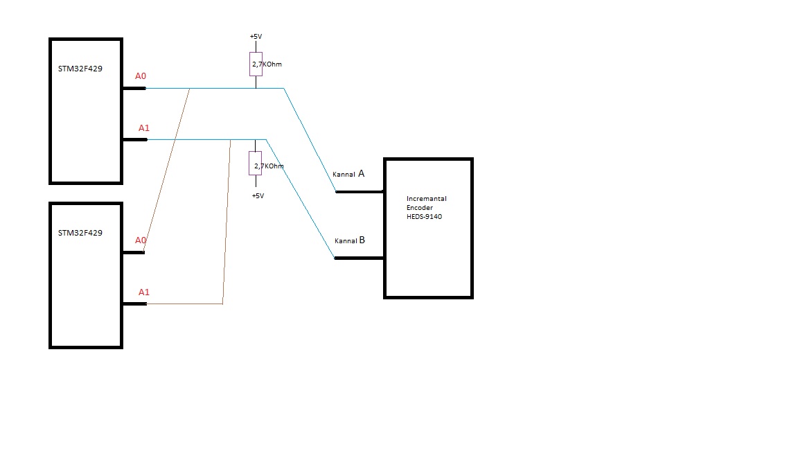

Hallo! Habe einen Incremental Encoder(HEDS-9140) an einen STM32F429 angeschlossen und werte diesen per Timer aus. Den Aufbau habe ich mal als Skizze angehängt. Bei einem angeschlossenen STM32F429 funktioniert die Auswertung perfekt. Hänge ich jetzt aber einen zweiten STM32F429 parallel zum Encoder kommt bei beiden nur noch Müll raus. Weiß jemand wieso das so ist und wie ich das Problem lösen könnte? VG Deepdiver99

Wozu sind die beiden 2,7k Wiederstände da?

deep diver99 schrieb: > Den Aufbau habe ich mal > als Skizze angehängt. Wo ist die Masseverbindung der drei Komponenten?
jb schrieb: >>Wozu sind die beiden 2,7k Wiederstände da? > > Pullup-Widerstände für definierte Signalpegel würde ich schätzen.. > > Gruß Jonas Hab zwar nicht dich gefragt sondern den TO.. Und das war auch eigentlich nicht als Frage gemeint sondern als Anregung über den (Un)Sinn der beiden "Pullups" an einem Digitalausgang nachzudenken!

Max Mustermann schrieb: > Und das war auch eigentlich nicht als Frage gemeint sondern als Anregung > über den (Un)Sinn der beiden "Pullups" an einem Digitalausgang > nachzudenken! Da muß man nicht drüber nachdenken, das bringt nichts. Sieht man ja hier :-) Statt desses schaut man ins Datenblatt und sieht auf Seite 7 was? Richtig, die beiden Pull-Ups mit je 2k7.

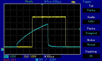

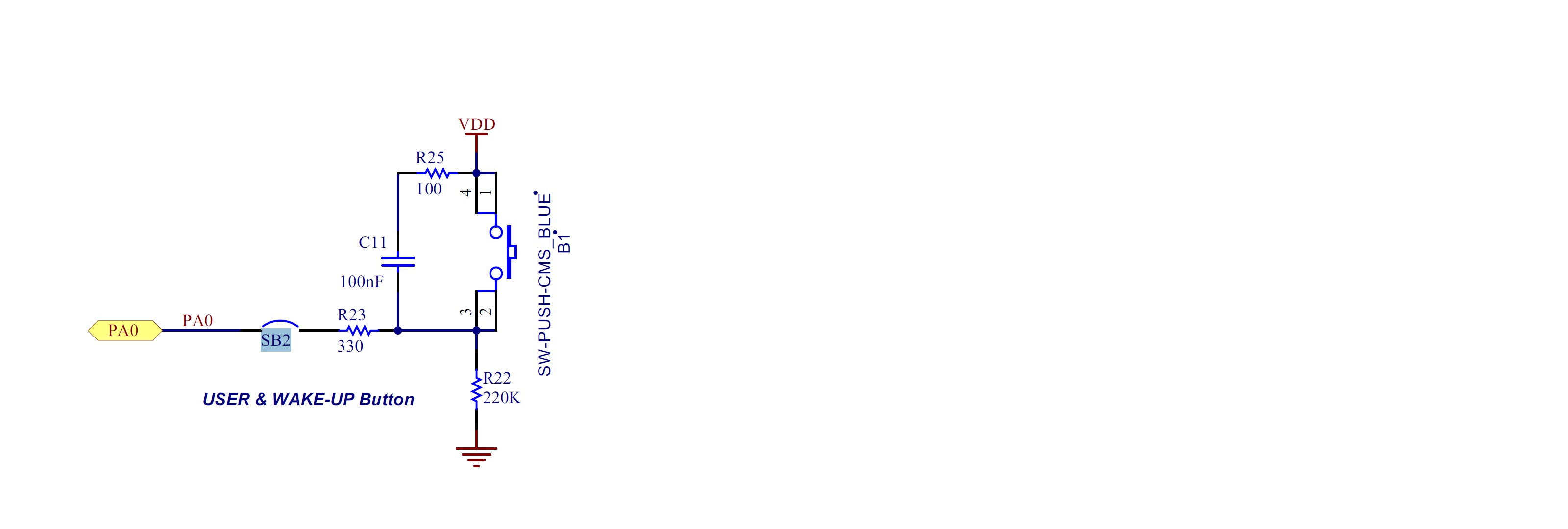

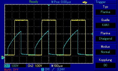

Mit dem Oszi gucken hätte ich auch selber drauf kommen können. Das Problem liegt wohl an PIN A0. Auf dem Oszi ist auf dem einen Kanal kein sauberes Rechtecksignal. Klemme ich das Board mit dem STM32f429 ab kommen beide Kanäle sauber. Habe jetzt gesehen das der USER-Button auf PIN A0 liegt. Denke daher kommt das Problem. Habe im Anhang mal den Schaltplan angehängt. Weiß jemand das das Symbol "SB2" sein soll? Ein Null Ohm Widerstand um den Schalter abklemmen zu können?

#3933476
Wird eine Lötbrücke sein (solder bridge).
deep diver99 schrieb: > Dieter Frohnapfel schrieb: >> Max Mustermann schrieb: >>> (Un)Sinn der beiden "Pullups" >> >> Datenblatt (Seite 7) im Blick? > > Genau. Die Pullup's mit je 2,7KOhm stehen so im Datenblatt. Jo! Hatte ich auch grad selbst gefunden im DB. Hätte ich so nicht erwartet!
?!? schrieb: > Wird eine Lötbrücke sein (solder bridge). Ja, scheint so. Hab es gerade selber mal durchgemessen. Löte das Teil mal aus und schaue dann mal ob es klappt.

Die Lötbrücke ist raus und das Signal sauber :-). Versuche jetzt mal den Aufbau mit beiden µC zum laufen zu bringen.

Der Button ist es eher nicht, aber wahrscheinlich hängt dort direkt ein größerer Kondensator parallel, soll wohl eine Entprellung sein . . .
