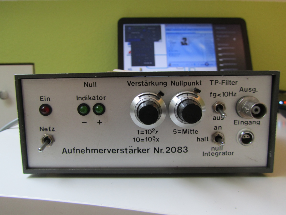

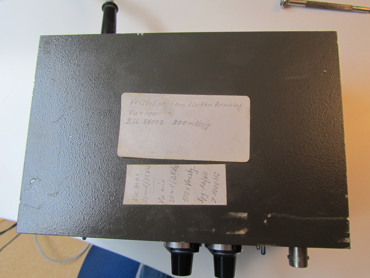

ich habe ein par Geräte von meinem Freund bekommen, vermutlich aus alten
DLR Beständen, unteranderen einen Aufnehmerverstärker Nr.2083.
Ich habe leider keine Ahnung, was das ist, und wozu es gut sein soll,
bedienen kann ich es natürlich auch nicht.
Als ich ihn das erstemal testhalber in Betrieb genommen habe ist nach
kurtzer Zeit erstmal die interne Sicherung durchgebrannt.
Falts mir irgendjemand was dazu sagen kann würde ich mich sehr über
Rückmeldungen freuen.
Vielen Dank

Dürfte irgendetwas speziell für einen Versuch/Aufbau Entwickltes sein.
Eventuell für einen Bestleunigugnsaufnehmer (900mV/g).
rgds

Hier ist ein Beschleunigungs-Sensor (900mV/g) der Signalgeber.
Es handelt sich anscheinend um einen Gleichspannungsverstärker (fg<10Hz)
mit Nullpunkt- oder Offseteinstellung und Einstellung des
Verstärkungsfaktors. Dazu kommt wohl noch eine eigene Stromversorgung,
eine Versorgung des Messaufnehmers und eine zuschaltbare
Integrierer-Schaltung.
Direkte Verwendung gibts wohl nicht.
Von Reiz für einen Bastler wären die beiden Wendelpotis, mit denen der
Verstärkungsfaktor (100...1000) und der Nullpunkt eingestellt werden.
Auch das Gehäuse könnte ganz gut nutzbar sein, wenn die Frontplatte
gegen eine selbstgebaute austauschbar ist.
