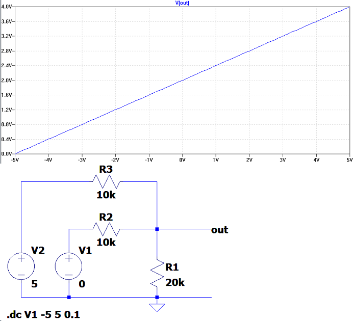

Hi, ich habe ein Problem, dass ich ein Spannungsszuschlag in positiver
Richtung brauche. Ich habe eine Spannung, die von -5V bis +5V pendelt,
mein Messerfassungssystem kann aber nur Spannungen von -0.3 Volt bis
+4.1 Volt erfassen. Ich müsste zu der negativen Spannung ein
Spannungszuschlag von +5 Volt hinkriegen. Dann würde die Spannung von
0-10 Volt sein. Mittels Schpannungsteilerkonstrukt könnte ich dann
daraus eine Spannung von 0-4 Volt machen. Aber ich muss die negative
Spannung wegkriegen, wie geht das? Ich habe schon nach
Spannungszuschlatsschaltung gegoogelt, bin aber nicht fündig geworten.

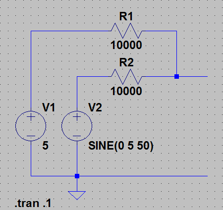

Was du haben willst ist ein Offset. Spannungszuschlag benutzt niemand,
weshalb deine Suche erfolglos blieb.
Klaus K. schrieb:
> darfs auch was einfaches sein?
Die Schaltung skaliert die -5V - 5V zu 0V - 5V. Mit einem weiteren
Widerstand kann man direkt 0V bis 4V erreichen. Je nach Eingangsimpedanz
des AD-Wandlers ist noch ein OPV als Puffer notwendig.
