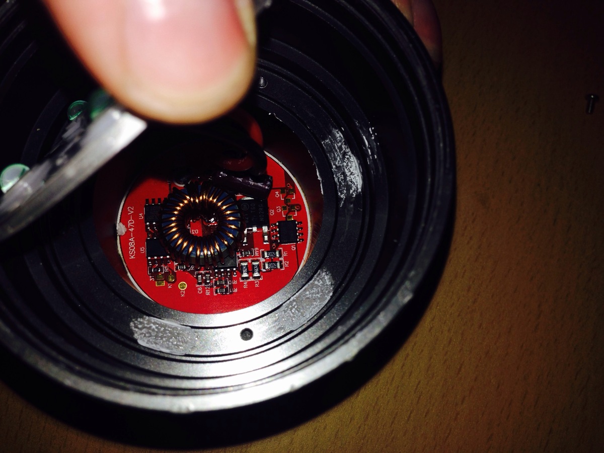

Guten Abend,
Ich habe eine LED Lampe, welche mit 4 Parallel geschalteten Li-Ion
Zellen (18650) betrieben wird.
Das "Leuchtmittel" ist ein 4mm starkes Aluminium PCB mit 5 Cree XM-L T6
LED's, welche ebenfalls Parallel betrieben werden.
Die Daten der LED: 3,3V bei 3A
Das wären zusammen 15A die der Treiber bringen müsste.
Der Treiber bringt aber nur 2,9V und die LED's ziehen entsprechend nur
3,5 - 3,8A
Wie bekomme ich (thermische Aspekte mal außer Acht lassen) den Treiber
dazu, mir 3,3V zu geben?
Verbaut sind ein Mosfet (NTD60N02RG), ein OPV, welcher glaube ich am
Gate vom FET hängt und noch ein Atmel 207 24C02N, eine Spule und 2 IC's
die nicht beschriftet sind einer im DIP6 und einer im DIP8.
Die Lampe wird über einen Tailcap-Klicky gesteuert, durch an-aus (in
unter 2 Sekunden) wird der Modus gewechselt (HELL - MITTEL - DUNKEL -
SOS - STROBO
Die Treiber Bezeichnung ist auf dem Anhang zu lesen.
Vielen Dank im Voraus!

Also der Strom ist effektiv 3,6A
Der FET kann 25V und 62A ich weis ja nicht was sonst noch limitierender
Faktor ist.
Der Clicky fällt weg, ich hab einen Schalter, der 15A bei 4V DC schalten
kann.
Die LEDs laufen optimal laut Datenblatt je auf 3,3V und 3A (Bei
ausreichend Kühlung, dafür ist aber gesorgt)
Einzeln hab ich die auch schon öfter mit einfacher KSQ verbaut, läuft
bis heute, der ganze Klimbim macht mich nur unsicher.
OP (Firma: High Five Technologies)
Exakt diese Lampe gibt es auch mit einem 8,5A Treiber, welcher im
übrigen genau so aussieht. Daher meine Frage was ich ändern muss damit
zumindest 8,5A rauskommen.

Sven J. schrieb:
> Im Umkehrschluss daraus müsste ich laut deiner Vermutung mit überbrücken
> quasi voll durchschalten?
Sei da vorsichtig!
Nicht überbrücken, sondern step by step noch welche zusätzlich
parallelschalten.
Die Spule darf nicht in die Sättigung kommen.
Sieht denn auch die Spule genauso aus?
Gleicher Durchmeser, gleiche Windungszahl, gleicher Kern?
Falls ja, kannst du die bis 8,5A nehmen.
Ich glaub die Spule ist identisch, evtl 1-2 Windungen weniger, aber Der
Durchmesser und Ringkern sind die gleichen.
Die Li-Ion Zellen liefern 3.7-4.2V und 2400mAh davon 4 Parallel, also
habe ich 9,6Ah bei 1C und bis 20C kann ich sie entladen, das wären 192A,
da geht schon was ;)
Kannst du rausfinden, wie gross die Shunt-Widerstände bei der anderen
Lampe sind?
Das kannst du dann bei deiner genauso machen.
Deine Spule hätte dann also etwas mehr Induktivität, was der nächste
limitierende Faktor sein könnte.
In diesem Falle dann 1-2 Windungen runternehmen.
Aber nicht mehr!
> 3,5 - 3,8A
> R1-R4 am Source sind ja Parallel, was bedeutet
> 1/(1/0.024+1/0.024+1/0.024+1/0.024)
> Demnach 0.006 Ohm
Dann taste dich von 6 mOhm für 3,5 - 3,8A durch parallelschalten
weiterer Widerstände 0.024 Ohm oder 0.022 Ohm langsam vor bis ~3 mOhm
für ~8A.
