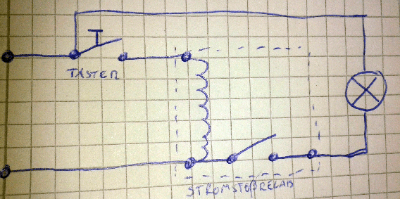

habe einen Raspberry Pi und Sensoren über GPIO wie zb einen 1wire
Temperatursensor, einen Reedswitch und LED für die Anzeige des
Türkontaktes in meinem Flur angebracht. Nebenbei gibt der RPi über einen
Lautsprecher Internetradio wieder. Alles funktioniert eigentlich
einwandfrei.
Nun ist mir aber aufgefallen das wenn der Stromstoßtaster für das
Flurlicht betätigt wird der Lautsprecher knackst und die LED des
Raspberry Pi kurz blinkt.
Bis jetzt läuft der RPi ohne Probleme, nur der 1wire sensor wird
resettet nachdem das Licht ein/ausgeschaltet wird.
Ist dies für den Raspberry Pi gefährlich?
Sollte ich so einen Entstörkondensator bei jedem Taster anschließen?
Vielen Dank

Evtl. bricht Deine Netzteil durch Last zusammen (gemessen?) od. eine
böse Abschaltspannung kommt vom Relais. Lies
http://www.mikrocontroller.net/articles/Relais_mit_Logik_ansteuern
Wo ist die Schaltung dazu? Wenn es nur ein simpler Klingeltaster ist,
würde ich versuchsweise 10nF parallel zur Spule schalten um die Spitze
in eine Schwingung zu verwandeln. Wenn der Funken allerdings über den
Kontakt entsteht, wäre ein Snubber nützlich.

Es gibt einige Fehlermöglichkeiten, die wir aus der Ferne nicht gleich
sehen werden.
Snubber über den funkenden Kontakt schalten ist eine von vielen
Maßnahmen. Könnte aber bei LED-Lampen den Nachteil  haben, daß diese
gelegentlich blinken, während wahrscheinlich altes Glühobst den geringen
Strom über den Snubber nicht bemerkt.
-Hängt der RPi am gleichen Netzteil? j/n
-Stört es noch wenn Glühlampe im Flur RAUS ist?
-Stört es auch wenn der Taster ein Stoßstromrelais OHNE die lange
Leitung bis in den Flur schaltet? j/n Dann wäre es eine Leitungsfrage
od. Deine Eingänge sammeln "als Antenne" alle Störungen ein.
