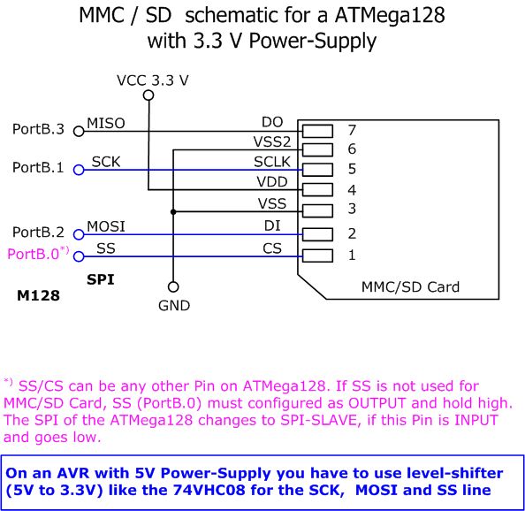

Hallo Forumsmitglieder :) !
Möchte einen kleinen SD-Logger mit Bascom bauen.
Habe mich da an diese Seite gehalten:
http://kampis-elektroecke.de/?page_id=421 die ZIP mit der SD Karte
und Beschaltung von hier:
http://members.aon.at/voegel/index.html?Downloads.htm
Hab nach Anleitung formatiert, in der mmc_config die Pins definiert,
aber es wird leider nichts gespeichert auf der Karte.
Den abgespeckten Code hab ich hier mit angehängt. Fehlt da irgendwas, ab
ich zu viel entfernt?
Wäre für jede Hilfe dankbar!

Sabberlotte schrieb:
> Zeig mal deine Schaltung. 3,3V? Pegelwandler?
Habe sowas hier -->
http://www.ebay.de/itm/Arduino-Raspberry-kompatibel-SD-Card-Modul-/261692968655?pt=Bauteile&hash=item3cee1dcecf
Da ist ein 3.3V Linearregler drauf. Angeschlossen wie auf dem Bild zu
sehen
(Quelle: http://members.aon.at/voegel/index.html?Downloads.htm).
Auf der SD Platine gibts schon Spannungsteiler für den Anschluss an 5V.
Karte bleibt nach Codeausführung einfach leer.
Kannst du mal deinen Beispielcode posten. Danke schonmal :)
