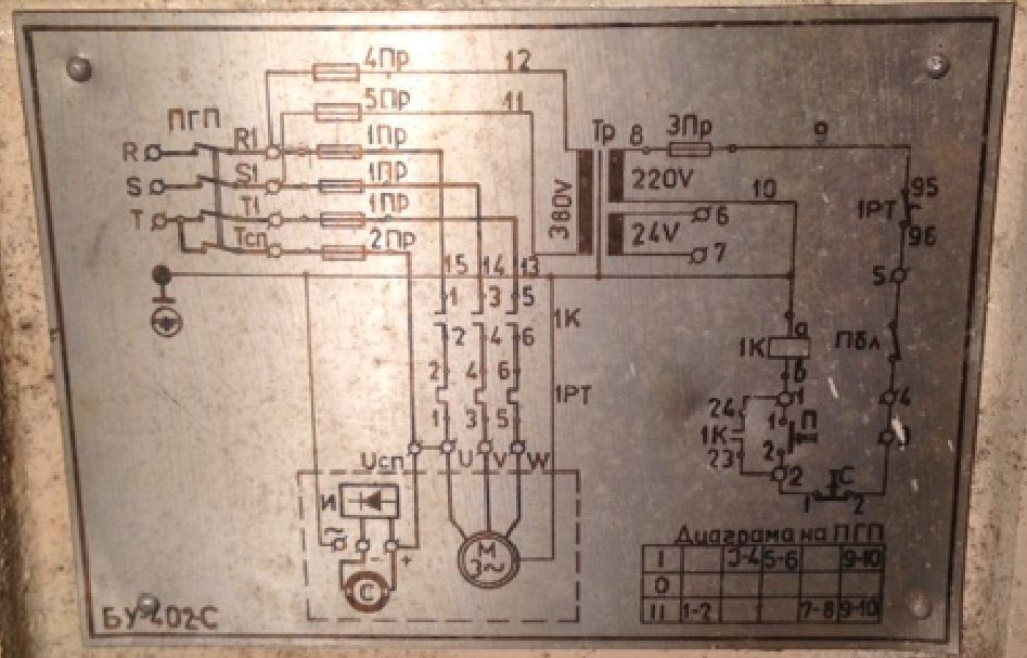

Hallo, kann mir eventuell jemand bei der im Bild gezeigten Schaltung
weiter helfen? Es handelt sich um eine Säge. Mir geht es genauer gesagt
um den unteren linken Teil neben dem Motor (Diode/Kondensator) und die
Tabelle rechts unten.
Die Tabelle gibt mMn. die drei Schaltzustände des Hauptschalters vor (es
gibt dann noch zwei Taster, welche das Relais ein/ausschalten).
Aber ich kann nicht erkennen, was mit 1-2, 3-4...9-10 genau gemeint ist,
da ich diese Kennzeichnung in der Schaltung für den Hauptschalter nicht
finden kann (nur z.B. 1-2 für die Arbeitskontakte von K1).
Auch ist mir die Funktion der Tcn/Ucn Leitung mit Diode/Kondensator
unklar - hat dies etwas mit dem Motoranlauf zu tun?
Vielen Dank.

Helge A. schrieb:
> interessanter: R und T werden angeblich kurzgeschlossen.
Zeitlich gesehen, könnte eine Vertauscheung der Phasen stattfinden um
die Drehrichtung zu ändern?
Wie allerdings das Symbol C mit dem Gleichrichter darüber funktionieren
soll kann ich aus der bisherigen Schaltung nicht erkennen. Evtl. hilft
ein Bild er Maschine um zu weiteren Erkenntnissen zu kommen?
Gehe ich Recht in der Annahme, daß die Säge genaugenommen eine Bandsäge
ist?
Außerdem sind das kyrillische Buchstaben. Das heißt also Tsp und Usp.
Neben der "Diode" steht ein "I", könnte Indikator wie Anzeige bedeuten.
Ist da tatsächlich eine LED zu finden?
Der Kondensator "C" ist auch keiner, weil das ein "S" ist. Was es
bedeuten soll - keine Ahnung.
Und Robert L. hat Recht, es wird von Stern- auf Dreieckschaltung
gewechselt.
