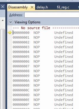

Pause: Es öffnet sich ein Fenster "Disassembly", der Pfeil zeigt auf
eine Zeile z.B. 0000D925  ??? Memory out of bounds or read error
Alle Zeilen sehen so aus.
Start Debugging and Break
Es öffnet sich auch das Fenster "Desassembly", der Pfeil zeigt auf
Adresse 00000000 und alle Anweisungen stehen auf NOP?
Kein wunder, passiert nichts.?
